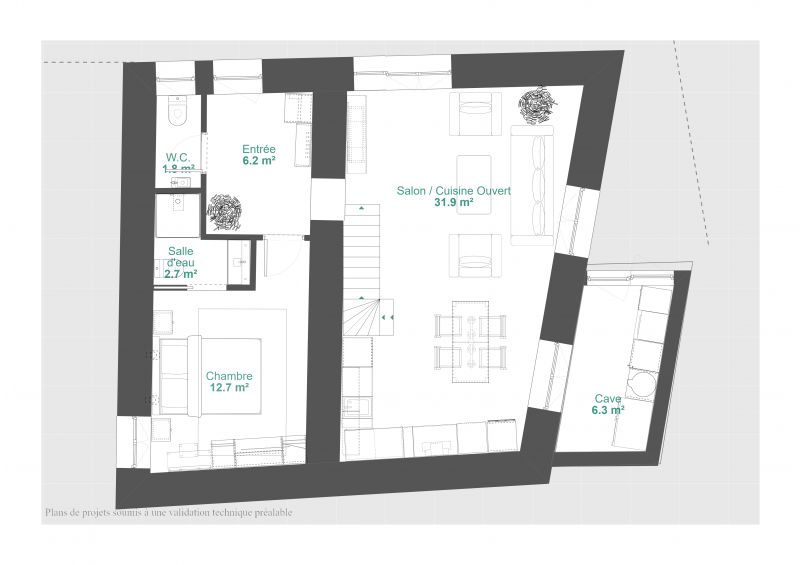

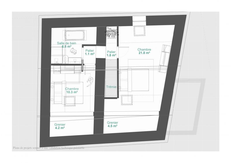

Je suis en train de rénover un vieux cottage en pierre, qui comporte essentiellement un mur porteur en pierre de 60 cm d'épaisseur séparant les deux côtés de la maison.
Je souhaite installer un système de ventilation double flux, mais j'ai du mal à décider comment installer toute la tuyauterie en raison de ce mur. La cuisine sera située à droite du mur, et la salle d'eau et les toilettes du rez-de-chaussée à l'extrême gauche, avec la salle de bains principale du premier étage au-dessus.
Tout d'abord, de quel côté de ce mur dois-je placer le caisson? Du côté de la cuisine ou du côté de la salle de bains ? Et comment puis-je traverser le mur de 60 cm d'épaisseur avec les différents tuyaux nécessaires pour chaque pièce ? Aspiration pour la cuisine, la salle de bains, la salle d'eau et les toilettes, soufflage pour le salon et chacune des chambres.

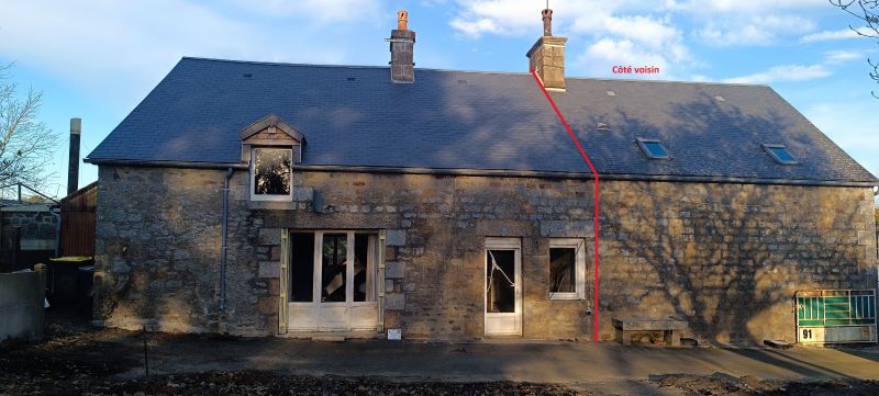

Enfin, où placer les entrées et sorties d'air sur le toit, sachant que le mur de séparation comporte une cheminée, que le mur de gauche est un mur mitoyen avec le voisin (qui comporte également une cheminée) et qu'il y a des fenêtres Velux à éviter !  Les parties 'grenier' sont des toitures tres plats et pas de tout utilisable.

Acorn a écrit:Tout d'abord, de quel côté de ce mur dois-je placer le caisson? Du côté de la cuisine ou du côté de la salle de bains ? Et comment puis-je traverser le mur de 60 cm d'épaisseur avec les différents tuyaux nécessaires pour chaque pièce ?
Il peut être plus facile de positionner un caisson de chaque côté du mur pour l'insufflation et l'extraction, soit 4 caissons au total mais seulement 2 grands trous à percer.
Acorn a écrit:où placer les entrées et sorties d'air
Des photos externes pourraient nous aider ?

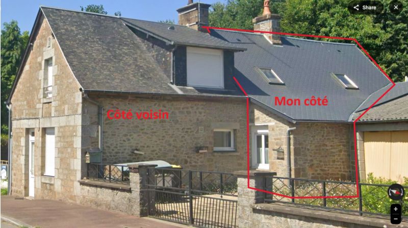

Bonjour, merci pour vos réponses. Les travaux de rénovation n'ont pas encore commencé... Je veux m'assurer que tout est planifié et mis en place avant de commencer les travaux. Voici des photos de l'extérieur de la maison pour vous donner une meilleure idée de l'emplacement possible des sorties.

Acorn a écrit:Voici des photos de l'extérieur de la maison pour vous donner une meilleure idée de l'emplacement possible des sorties.
Dans ce cas, j'installerais probablement la VMC dans la cuisine ou la cave - il est nécessaire d'avoir une évacuation pour les condensats à proximité.
Je suggérerais d'utiliser une grille murale combinée, du type Zehnder article 990430596 / 990430597 / 990430591 / 990430592 ou similaire, probablement à l'un des emplacements marqués en rouge ci-dessous :
