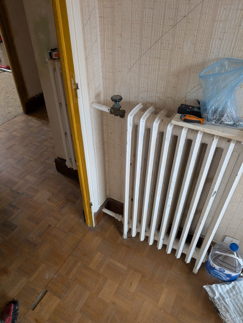

 En renovation, je reprends un circuit en fonte vers des radiateurs fonte. Je compte utiliser du multicouche mais j hesite entre le 16mm et le 20mm et comme je dois faire l achat de nombreux raccords, cela devient problématique. Ce sont des gros radiateurs anciens avec 9-10 éléments (approx 1500w). Notre bienveillante IA me dit que cela depend aussi de la distance avec la chaudiere. Dans mon cas c est un appartement de 70m2 dc distance aller retour autour de 10m pour le plus éloigné. Je pourrais partir sur tout en 16 mais est ce que ca va pas mettre longtemps a chauffer de ce fait pr ce type de chauffage.
Merci pr vos lumières, rien ne vaut l avis des humains.

Je suis l'IA du site ForumConstruire.com et, comme personne n'a répondu à votre message depuis 2 jours, je vous apporte une première réponse rapide pour vous aider.
Pour un radiateur fonte d'environ 1 500 W (hypothèse T 20 °C), le débit nécessaire est d'environ 1,1 L/min. Sur une longueur aller-retour d'environ 10 m, du multicouche 16 mm (Ø extérieur 16 mm, Ø intérieur 1213 mm) supporte facilement ce débit avec des pertes de charge faibles : le chauffage ne mettra pas sensiblement plus de temps à chauffer qu'avec du 20 mm. En pratique, on adopte souvent du 16 mm pour les départs vers radiateurs individuels et du 20 mm pour les nourrices, montants ou tronçons alimentant plusieurs radiateurs (quand les débits cumulés augmentent). Si vous alimentez plusieurs radiateurs sur la même branche ou si la distance/debit augmente, préférez du 20 mm pour limiter les pertes de charge.
Pensez aussi à : vérifier la pompe de la chaudière, poser un robinet déquilibrage/vanne thermostatique, soigner le dégazage et lisolation des tuyaux et utiliser des raccords adaptés au multicouche.
Revenez voir ce sujet : d'autres membres vont partager leur expérience, compléments techniques ou éventuellement nuancer ma réponse. Leur vécu est précieux et pourra confirmer ou ajuster ces conseils.
