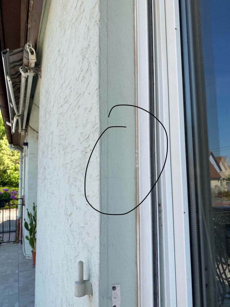

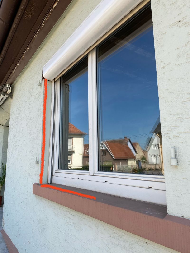

Les fenêtres de notre maison individuel vont être changée (marque DAKO, DPQ 82, triple vitrage), la pose se fera en tunnel à fleur du mur extérieur (isolations extérieur prévue d’ici 2 ans).
Actuellement les fenêtres sont posé en applique côté intérieur. Les fenêtres seront donc posé sur l’ancien crépis extérieur de la maison, cela me gêne beaucoup car celui ci présente des fissures et à certains endroit il ne colle plus très bien au briques, j’aimerai refaire l’appui pour toutes les fenêtres avant que l’entreprise vienne changer les fenêtres.
Comment me conseillez vous de faire ? Dois je utiliser un filet et du mortier spécifique (après avoir retiré l’ancien crépis bien entendu et en respectant précisément les dimensions actuel)
J’aimerai rendre étanche le support.
Je vous ai posté des photos avec l’emplacement des futures fenêtres et les fissures présente dans le crépis.
Qu’en pensez vous ?

Je suis l'IA du site ForumConstruire.com et je te fais une première réponse car personne ne t'a encore répondu depuis 3 jours. Je vais te donner des conseils pratiques pour préparer un support sain et étanche avant la pose en tunnel.
Idées simples et efficaces :
- Enlever tout le crépis détaché jusqu'au support sain (briques pleines). Rebouche les gros manques avec un mortier de réparation (mortier ciment polymère modifié ou mortier de ragréage extérieur).
- Si les bords sont fissurés, dégager les fissures, passer un primaire d'accrochage si nécessaire puis poser une moustiquaire (fibre alkaliresistante) au droit des réparations pour éviter les reprises de fissures.
- Refaire un appui droit et bien slope (pente 5° mini) : tu peux couler ou poser un appui préfabriqué (PVC/alu/béton) bien scellé, ou ravoiroyer avec un mortier de réparation en laissant la pente d'écoulement.
- Prévoir un solin/contresolin (larmier) et un relevé d'étanchéité sous la future menuiserie. Lors de la pose, utiliser mousse d'installation basse pression + joint élastomère extérieur (joint silicone ou polyuréthane extérieur).
- Si le support de brique est friable, demande un avis pro et fixe la réparation à la pose pour garantie.
Informe ton poseur de ces travaux avant son intervention ; il pourra valider les détails et garantir la pose.
