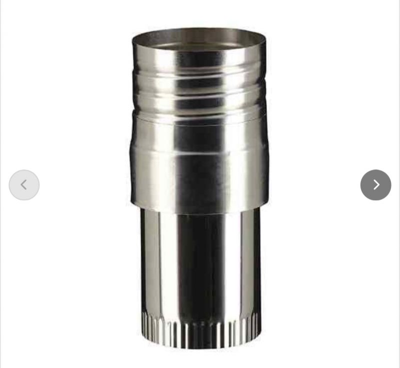

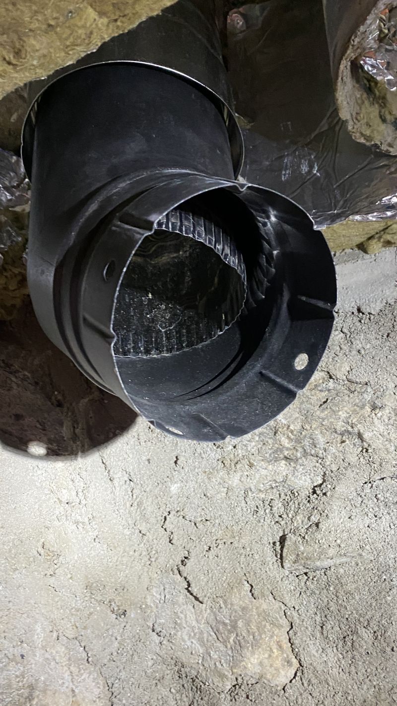

J'ai deux questions pour l'installation de mon poêle à bois  :
1/ Lorsque j'emmanche le coude dans le raccord (cf photo), cela obture partiellement le diamètre du conduit. Est-ce gênant pour le tirage du poele ? Cela pose-t-il un problème de sécurité ?

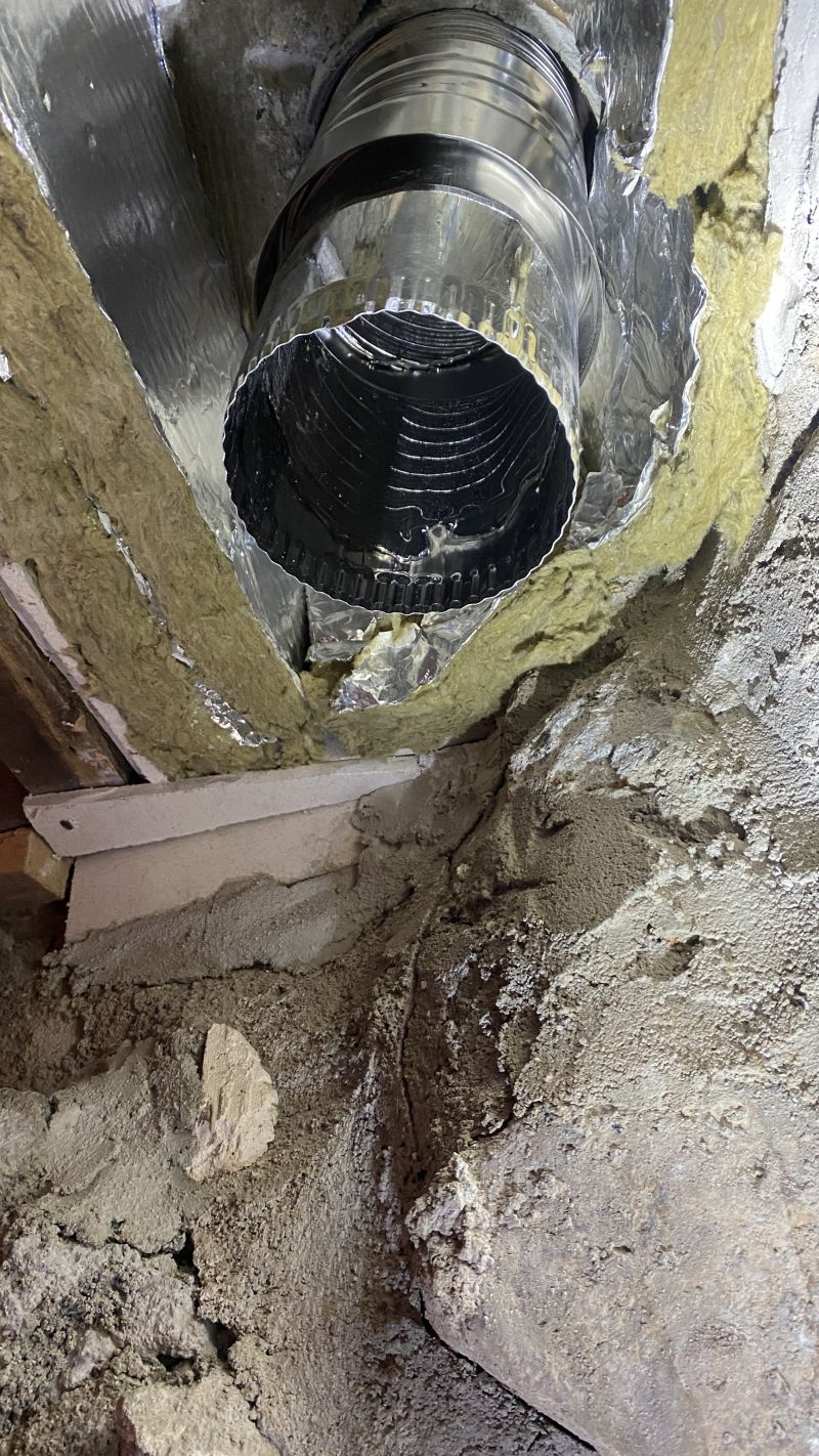

2/ Comme vous pouvez le voir sur la seconde photo, j'ai isolé la partie en comble dans lequel passe le raccord avec du Firerock (laine de roche Rockwool). Cet isolant doit il être directement en contact avec le raccord ou dois-je laisser quelques centimètres de vide autour du raccord ?

il y a un problème avec les raccords !
la partie inox qui arrive du  tubage doit être mâle !
 c'est toujours la partie femelle vers le haut
et les diamètres ne doivent pas correspondre .
 en gros ...c'est à l'envers !

Bonjour, merci pour votre réponse.
Non non il n’y a pas d’erreur. C’est bien le mâle du raccord qui descend du tubage et qui vient se brancher dans le coude émaillé noir (femelle).
La seconde photo est plus claire, j’ai enlevé le coude émaillé noir et on voit bien le raccord mâle

En fait, entre le tubage et la coude noir, il y a un raccord (avec femelle en haut fixée au tubage et mâle en bas qui rentre dans le coude noir).
