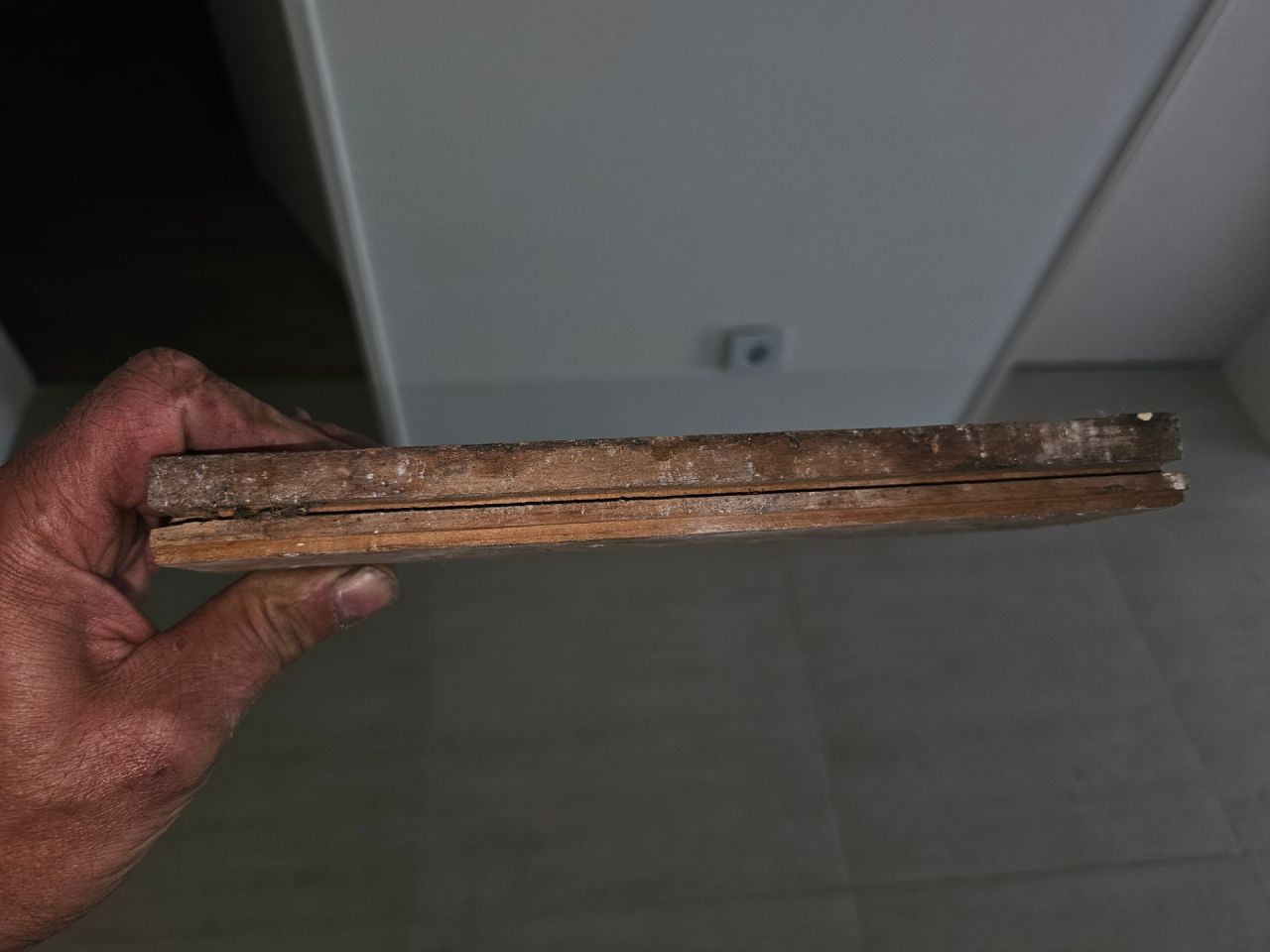

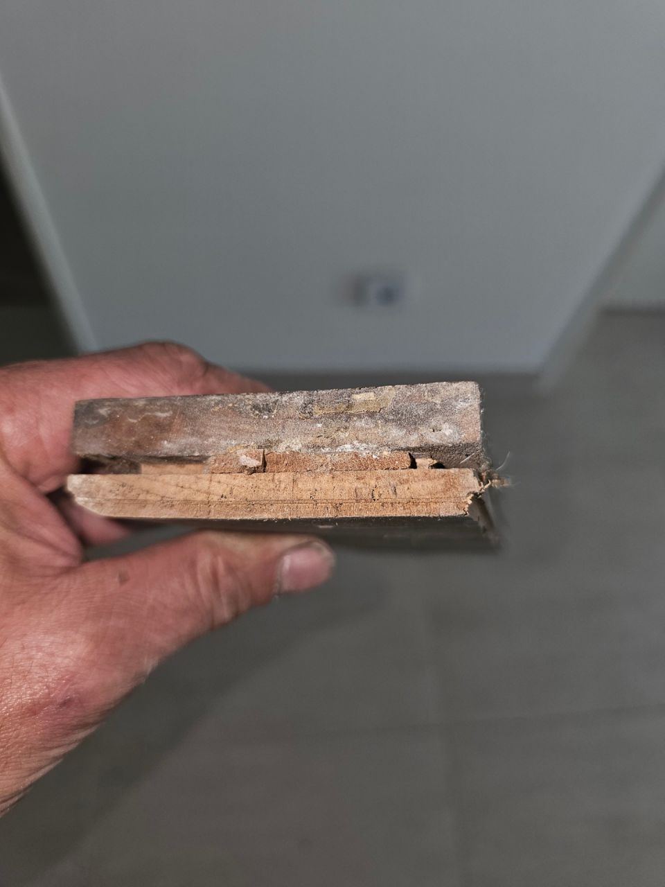

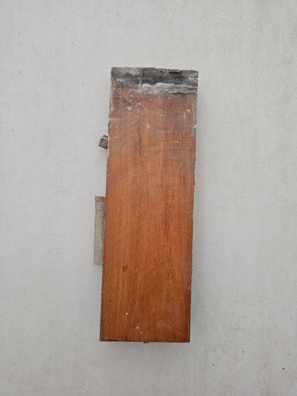

Je refais un vieil appartement et il ma manque des lames de plancher suite à la suppression d'une cloison.
Je souhaiterai identifier ce type de lames qui comporte une rainure sur tout le tour. Largeur de la lame 8 cm épaisseur 25 mm. La rainure est de 3 mm et se situe à 12mm du bord supérieur.

Du chêne. Travail d usinage ancien et artisanal donc il faut ré fabriquer les lames manquantes que vous ne trouverez pas dans le commerce
CATERHAM a écrit:Du chêne. Travail d usinage ancien et artisanal donc il faut ré fabriquer les lames manquantes que vous ne trouverez pas dans le commerce
Je peux aussi  retravailler des lames existantes du Commerce, en faisant une rainure s il en manque une..

Oui absolument il faudra juste avoir les bons profils de coupe et une machine qui arrive à enmener ça dans du chêne.
Pour qu à la fin la reprise ne se voit quasi pas l idéal serait de réparer l ancienne cloison avec des lames prélevées en périphéries de la pièce et de mettre les pièces neuves à leur place.
Mais bon c est du taf et ingrat à faire
C'est plutôt impossible à faire ! Toutes les lames sont emboitees les unes aux autres. Donc la reprise sera visible, ce pourquoi la teinte doit se rapprocher le plus possible de l existant

Lorsque tu usines les nouvelles lames fais en une dizaine de rab.
Pose ta réparation ,éventuellement ponce et dépoussière toute la pièce, et fais les essais de couleur sur les lames de rab.
Une fois la bonne couleur obtenue alors fais la sur le parquet lui même.
Cela te permet d éviter de mal juger de la couleur au niveau séchage ou absorption sans devoir se retrouver dans une situation merdique ou l essai est désastre et pas récupérable
En fait avant de mettre en vernis la nouvelle partie il faudra que je fasse des tests sur des échantillons
