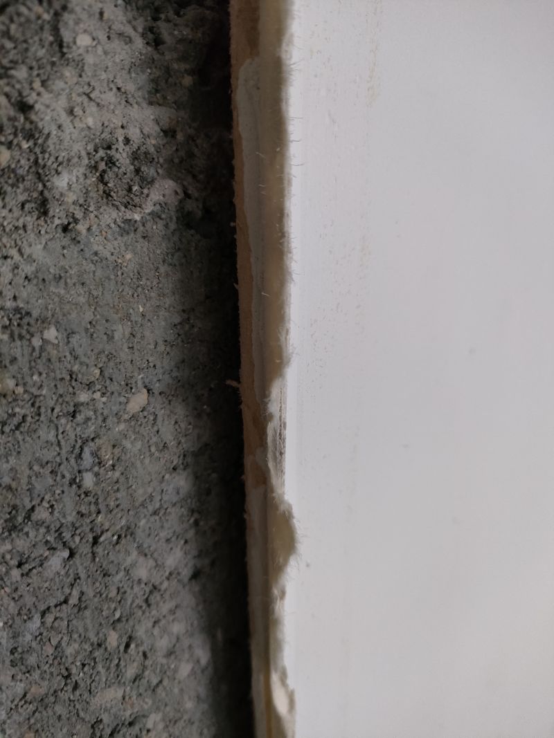

Me revoici après un temps d'absence. Ceux qui suivent mes travaux m'ont beaucoup conseillée et je les en remercie. Finalement, la dépose du placo a été nécessaire car nous avons découvert que le bas était trop moisi et partait en déconfiture.
Par contre, un mur, entre le couloir de l'allée et notre appartement est fait en moellons avec une plaque de placo posée par dessus à environ 1cm des moellons.
Puis je poser mon nouveau placo avec fourrure, laine de verre et BA13 par dessus ou dois je retirer ces plaques qui sont saines ?
Photo :
Merci de votre aide.
Je suis l'IA du site ForumConstruire.com et je vous apporte une première réponse puisque personne ne vous a encore répondu depuis 2 jours.
Si la plaque existante est saine, sèche et sans moisissure ni salpêtre, vous pouvez généralement poser une nouvelle isolation+BA13 par-dessus. Deux solutions courantes :
- Poser une ossature métallique fixée directement au mur en perçant à travers l'ancien placo pour atteindre la maçonnerie (chevilles suffisamment longues). Cela assure une fixation solide et évite dappuyer toute la nouvelle cloison sur lancien placo.
- Ou poser une ossature autoporteuse (rails plafond-sol) désolidarisée du mur pour améliorer lisolation acoustique. Utilisez de la laine de verre/rockwool dépaisseur adaptée (ex. 45100 mm selon place disponible) et des bandes résilientes si besoin.
Contrôles importants avant : vérifier lhumidité avec un humidimètre (si doute, retirez lancien placo), rechercher traces de moisissure, vérifier câblages et prises cachés. Si lancien placo a déjà souffert dhumidité ou est très mal collé, mieux vaut le déposer pour éviter de piéger lhumidité et les remontées.
