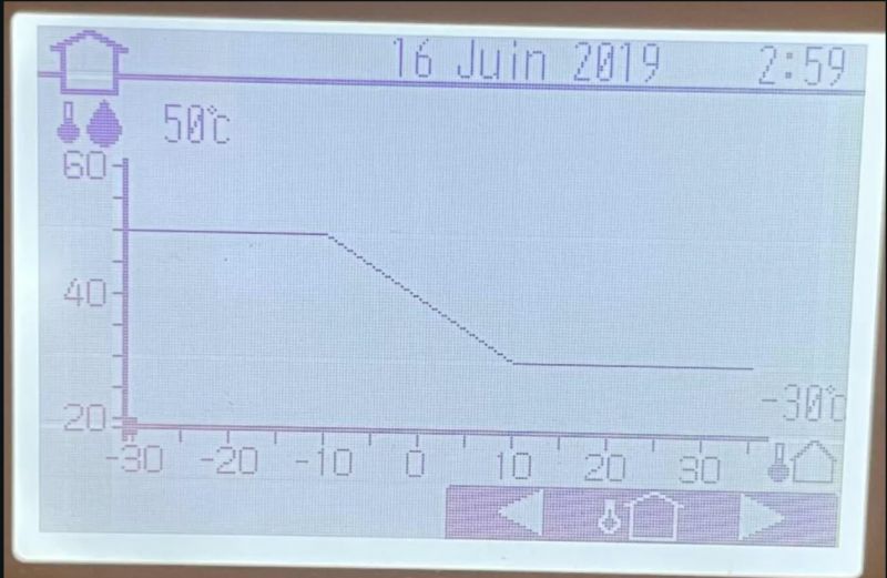

Salut à tous,
J’ai un Mitsubishi Ecodan Hydrobox Silence Zubadan R32 (chauffage uniquement, 8 kW). La maison fait 100 m², a reçu une isolation des murs extérieurs il y a un an, et le système de chauffage utilise d’anciens radiateurs en fonte.
À une température extérieure d’environ 14 °C, avec le réglage intérieur à 19 °C, la pompe à chaleur affiche un COP de 2,58, ce qui me paraît faible.
Voici mes observations :

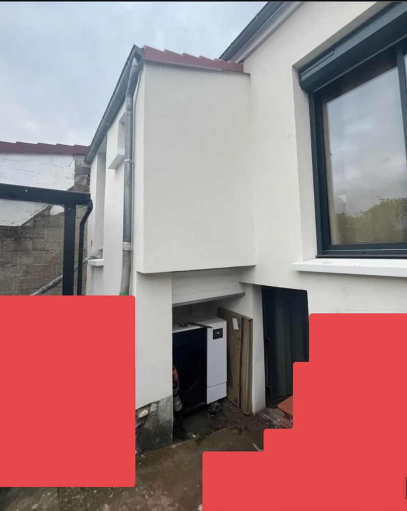

L’unité est installée dehors, sous un petit auvent :

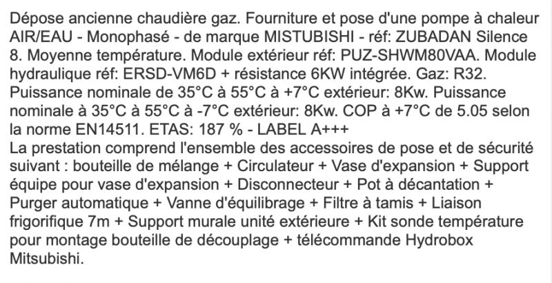

Extrait de la facture d’installation :
Lois sur l’eau :

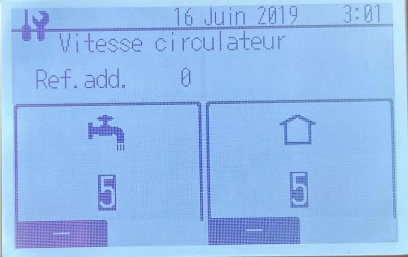

Vitesse du circulateur :

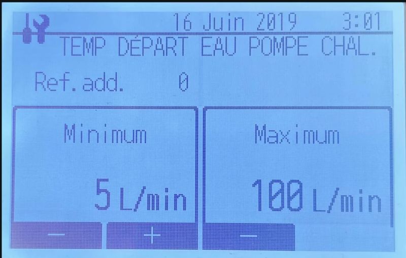

Température de sortie d’eau de la PAC :

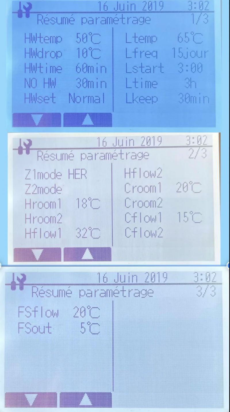

Résumé de la configuration :

Regarde la documentation d'installation sur les préconisations de distances d'installation, mais je trouve que l'unité extérieure n'a pas beaucoup d'espace pour travailler
Env. 30 message Yvelines
Deudy a écrit:Regarde la documentation d'installation sur les préconisations de distances d'installation, mais je trouve que l'unité extérieure n'a pas beaucoup d'espace pour travailler
Bonjour, oui c'est ce que je pense aussi elle n'a pas de placer pour bien ventilé.

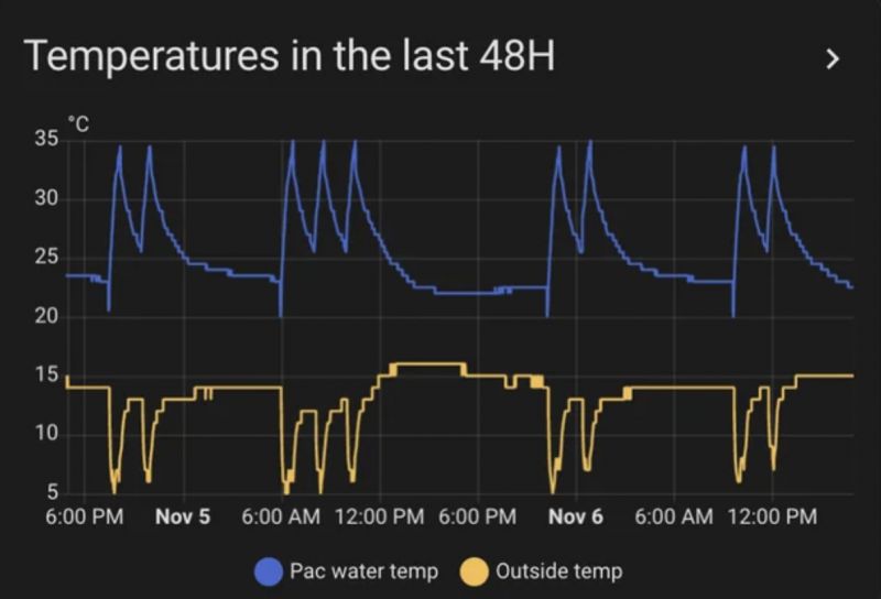

Bonjour, bizarre les pics "outside température" à 5°
Ou est placée la sonde extérieure ?

Ytec a écrit:Bonjour, bizarre les pics "outside température" à 5°
Je ne sais pas ou elle est placée mais je pense que ça descend a 5 car elle reutilise son air froid rejeter car j’avais mis un thermomètre connecté au-dessus de la pac et j’avais les meme chute de température
Membre utile Env. 600 message Seine Maritime
Déjà ça c'est pas bon.
Car sauf erreur de mar part c'est ce capteur de température extérieur qui sert de base à la loi d'eau et qui te determine la température d'eau.
Ce qui fait que si on regarde ta courbe de loi d'eau, avec 14° extérieur tu devrais avoir de l'eau à 30° dans tes radiateurs, alors que là elle chauffe l'eau à 35° vu qu'elle pense qu'il fait 5°.
Donc pour moi il te faut déjà déporter cette sonde à un endroit à l'abri des perturbations de la PAC (et du soleil).
