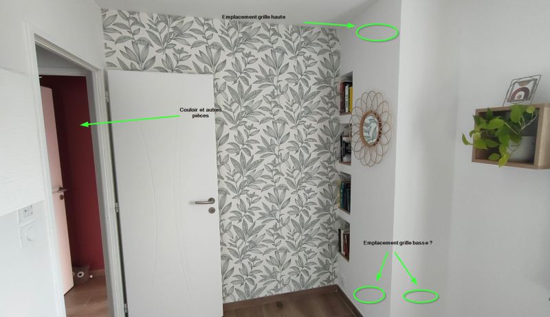

J'ai un poêle à bois au RDC et le conduit traverse une pièce à l'étage (voir photo).
L'entreprise a mis en place un coffrage pour cacher le conduit, coffrage que j'ai agrémenté afin de mettre en place des étagères pour en pas perdre de l'espace inutilement.
Je souhaite mettre en place une grille haute pour récupérer l'air chaud accumulé dans le coffrage autour du conduit. mais je souhaite idéalement que cet air chaud puisse aller vers le couloir (à gauche) afin de "chauffer" les autres pièces.
> Comment me conseilleriez-vous de placer ma grille haute ? je suppose que face à la porte serait le plus pertinent ?
> Est-il nécessaire de mettre une grille basse pour prise d'air froid afin de crée une convection naturelle ?
> Plutôt face à la porte elle aussi ou puis-je la mettre sur le côté ?
Enfin, je pense qu'il serait préférable de mettre une grille occultable afin de limiter la sortie d'air chaud si besoin, voire de bloquer l'air froid lorsque le poêle ne fonctionne pas.
Vos avis ? Conseils ?

Normalement à l'étage , vous avez un conduit isolé , qui n'apporte pas beaucoup au niveau chaleur
et les grilles de ventilation auraient du être posées .

Il est bien isolé, mais le placo est chaud, je suppose donc qu'il y a tout de même de la chaleur à récupérer. Et comme vous le voyez, les grilles n'y sont pas.

Bonjour, je ferai comme vous proposez, une grille basse et une haute. Mais comme dit 500 XT elles auraient déjà dû être posées avec le conduit. Après ça chauffera un peu la pièce où il est, mais le couloir, pas sûr.
