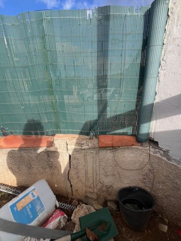

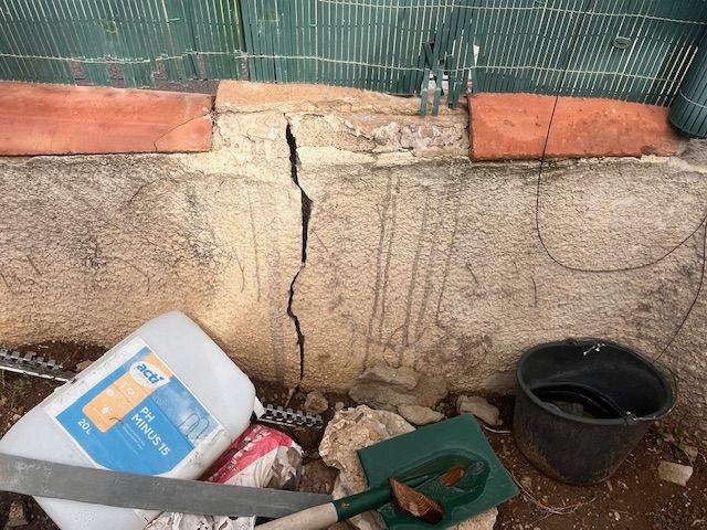

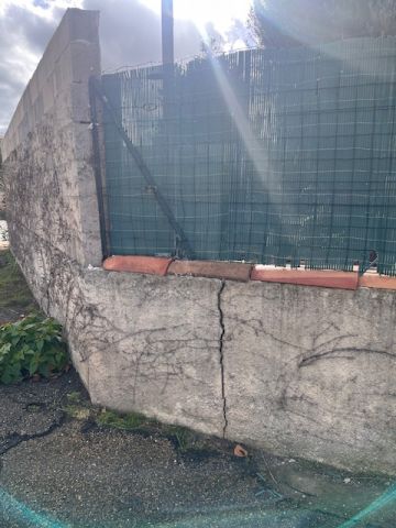

je viens vers vous car je ne sais pas trop comment faire.
j'ai acheter une maison il y a quelque années et j'attaque la réno extérieure. le muret de cloture présente une grosse fissure, si on peut encore appeler ca une fissure. La source était un énorme pin a 50cm qui n'existe plus aujourd'hui.
Je veux maintenant réparer et je ne sais pas quoi faire. tout cassé et refaire, remplir et poncer pour lisser..
estce que vous avez des idées ou suggestion pour m'aider svp? si il y a des pros de ce genre de chose je suis
preneur...

Quoique vous fassiez, ça va impliquer de refaire l'enduit (en totalité pour que ça ne se voit pas, ou juste sur la partie refaite mais ça se verra comme le nez au milieu de la figure).
Sans être du métier ni savoir quoi faire, je ferais des agraphes en réalisant une saignée sur 30 ou 40cm de chaque côté de la fissure (2 sur la hauteur), en mettant un fer à béton et en remplissant le tout de mortier. Peut-être aussi élargir la fissure en la meulant et remplir de mortier pour refermer.
Mais ça reste du bricolage.

oui, je me doute que l'enduit sera a refaire. mais remplir de béton est-ce suffisant pour réparer ou faut-il tout casser et repartir des fondations, voila le dilemme lol

Tout casser pour repartir de la fondation ... ça se fait, mais c'est pas le même temps, le même budget, et bon là on parle juste d'un muret, pas d'une maison ni d'un mur de soutènement.
Testez avec les agraphes, et si dans 50 ans ça fissure à nouveau, refaites le muret entièrement ?
J'ai vu ça sur cette vidéo : https://www.youtube.com/watch?v=CczVEwkyV7M
