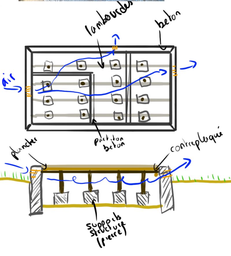

Fondations :
L'isolation se ferait sous le plancher (entre les lambourdes)

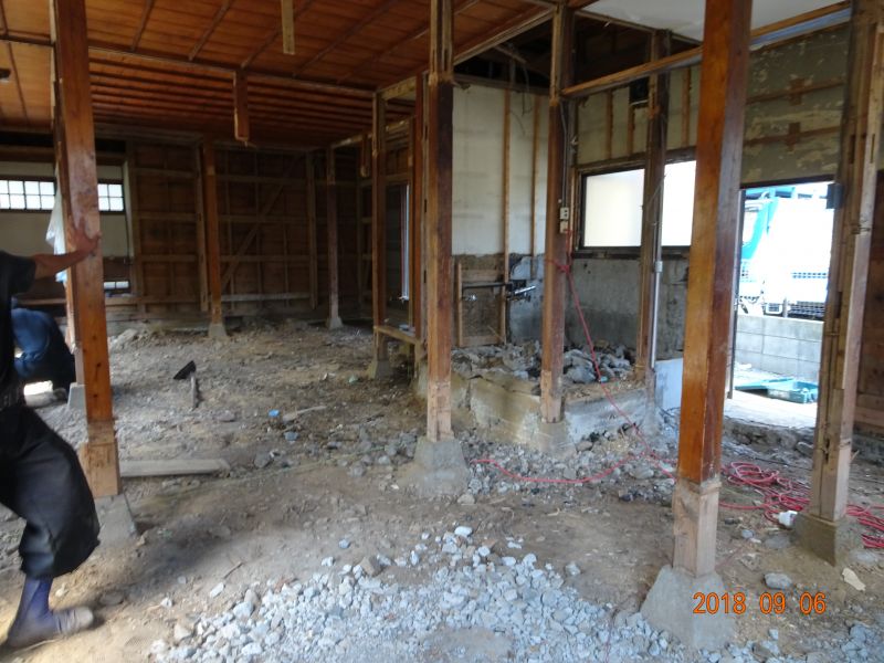

Photo lorsqu'il n'y a pas de plancher (pas chez moi, mais même norme de construction) :
(Fait intéressant : Les plots en béton/pierre qui supportent les piliers ne sont pas fixes dans le sol, et les piliers ne sont pas fixes aux plots. Seule la structure périphérique est fixée au sol, de sorte a ce que la maison puisse se déformer avec peu de contraintes)

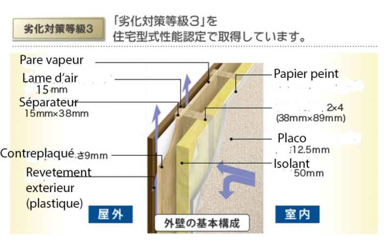

Murs (Je ne suis pas certain pour les éléments chez moi, mais c'est le détail de la norme jusque récemment)
(l'isolant, c'est soit de la fibre de verre, soit du polystyrène)

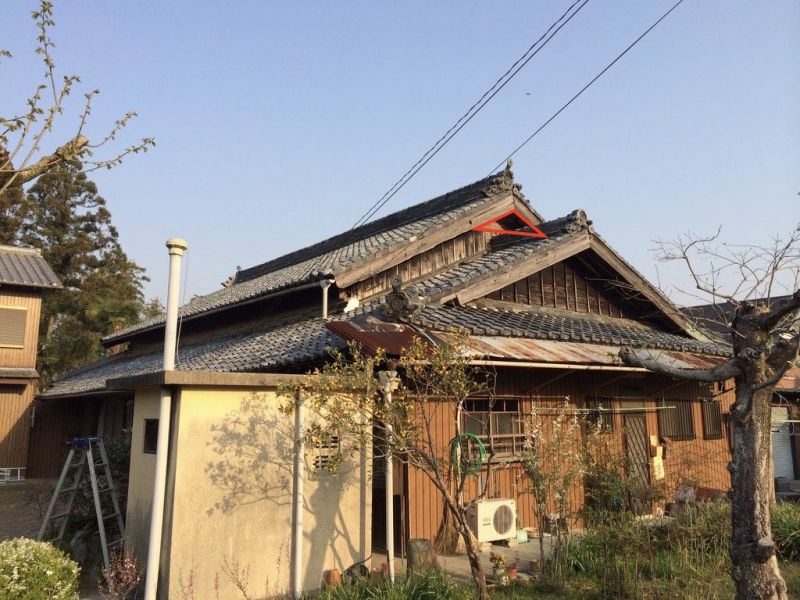

Comme dit plus haut, c'est des tuiles d'argile ou de béton peintes.

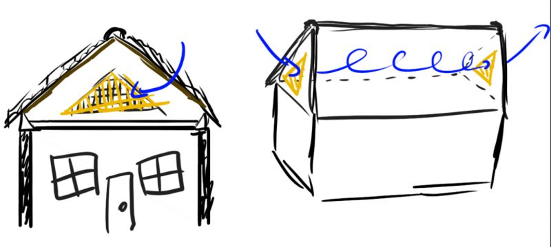

Il y a une aération a l'avant et à l'arrière. C'est une grille en bois en forme de triangle d'à peu près 1m * 50cm). Pas de ventilateur, simplement une grille.
On peut en voir une sur cette photo (Celle de ma maison est plus grande, mais c'est l'idée)

-toiture : vous devez avoir une lame d'air ventilée en sous face de couverture
(c'est à dire entre dessus de l'isolant sous face de tuiles).
Vous comptez mettre l'isolation des combles comment :
en rampants suivant la pente du toit ou au sol du comble ?
- plancher : vous allez travailler par le dessus ou par le dessous ?
en principe pas besoin de ventilation laissez juste 10 ou 15 mm entre
dessus de l'isolant et sous face du plancher contreplaqué.
-murs : 2 remarques, 50mm me semble bien faible pour une isolation
(mais je ne connais pas le climat)
Sur le schéma ce qui est noté pare vapeur devrait normalement être noté : pare pluie
Si il y a besoin d'un pare vapeur il doit être coté chaud, c'est à dire
coté intérieur.

En ce qui concerne le plancher, merci ! Oui, ce sera par le dessous, je ne pense pas qu'il soit possible de démonter le plancher en contre-plaqué sans tout foutre en l'air.
Pour ce qui est du toit, probablement les deux. L'un des toit est suffisamment haut pour pouvoir y aménager des rangements, donc sur celui-ci en rampant, et au sol des combles pour les deux autres.
Enfin, pour les murs, le schéma c'est l'existant! 50mm c'était leur norme jusqu'à récemment, et c'est un problème : 30min sans clim et on crève de chaud/froid en fonction de la saison. J'aimerais faire une isolation par l'interieur, donc j'imagine :
Retirer les cloisons intérieures, ajouter l'isolant, mettre un pare vapeur et recouvrir ?

<Retirer les cloisons intérieures, ajouter l'isolant, mettre un pare vapeur et recouvrir ? >
si c'est un polystyrène qui est déjà en place vous ne pouvez pas mettre
une laine de roche devant.
De l'intérieur vers l'extérieur vous pouvez avoir :
BA13, pare vapeur sous forme de membrane indépendante,polystyrène, laine de roche,
pare pluie,revêtement de façade.
