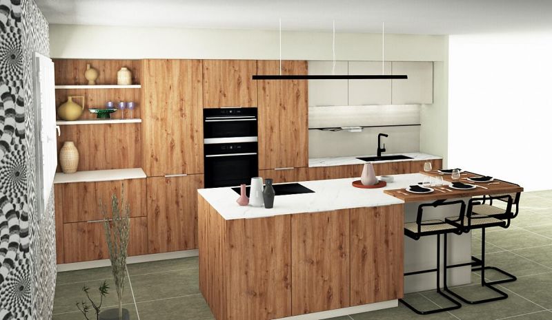

Hello à tous,
je viens poster ici notre premier plan réalisé par un cuisiniste Mobalpa en l'occurrence.
Nous sommes en cours de réflexion sur les aménagements qui vont faire suite à notre rénovation totale de la future maison.
Alors oui on pourrait croire qu'on se précipite qu'on passe la charrue avant les bœufs mais ca nous aide à nous projeter de notre côté.
Pas encore de prix mais ca sera à peu de chose près 20k€, sans négo pour le moment.
voici le plan

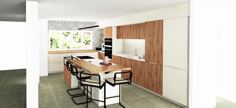

voici les plans 3D
A savoir que la cuisine donne sur une zone ouverte de la SaM qui aura dans la longueur le Salon également.
Nous allons faire Perenne et schmidt en autre agenceur pour avoir des avis complémentaires ou des pistes d'agencement différenciant .

  • La conception est bien mais ne casse pas trois pattes à un canard. Il n'y a rien à redire de particulier ni en mal ni en bien et c'est bien la le problème...
  • Je peux quand même souligner que la répartition des façades est équilibrée pour une fois, c'est rare!
  • Les poignées au centre, à changer! A cause du réfrigérateur, ce n'est pas du tout confortable. Même pour les autres portes ce n'est pas hyper confortable mais acceptable. Cela peut poser problème sur le réfrigérateur s'il se ferme trop fort.
  • Sauf si c'est une contrainte technique ou une attente forte de votre part, j'aurai tendance à récupérer le plan de travail à gauche pour améliorer la conception et le confort. Vous envisagez probablement d'y placer les appareils courants mais je testerai quand même une conception où les colonnes seraient plaquées à gauche. Il est aussi possible de faire un pont, conception très tendance actuellement avec deux colonnes à gauche et deux colonnes à droite.
  • L'espace repas même d'appoint, ne semble pas très confortable. Du moins pas pour quatre personnes.
  • J'aurai tendance à centrer un peu plus la plaque de cuisson sur l'îlot pour avoir plus de place à droite de celle-ci.
  • D'un point de vu esthétique, il faudrait centrer l'évier. C'est jouable.
-> Une vue d'ensemble de la pièce avec un plan global permettrait de compléter la vision de votre projet.

Non en effet je n'avais pas de réelle question mais je suis preneur de retour
pour la partie coin repas l'espace prévue est de 60 cm en large sur 45cm par personne.
En tout cas merci pour les retours.
Pour l'agencement des colonnes et plan de travail, le coin à gauche était se mi voulu, on voulait une espèce de coin café isolé où on mettrait machine à café/ théière et grille pain.
A savoir que le plan de travail où est l'évier servira aussi à caler un robot KitchenAid sur le coin gauche ou droit, du coup à voir aussi avec le centrage de l'évier pour l'aspect pratique vis à vis de l'aspect esthétique sur son placement au milieu.
J'ai peur que si la plaque de cuisson soit plus centrée cela impactera sur la surface du plan de travail disponible sur l'ilot, mais à voir ce que ca va donner.
pour info on part sur une plaque aspirante.
Pour les poignées surtout pour le frigo, il faudrait donc l'avoir dans le sens vertical ? à voir au niveau des autres poignées sur les autres caissons/meubles.
pour le bois, c'est du chêne naturel de chez Mobalpa, la couleur du rendu 3d n'est pas exactement représentatif je dirais quand même.
En tout cas j'ai hâte de voir ce que Schmidt et ou un cuisiniste indépendant pourrait faire.

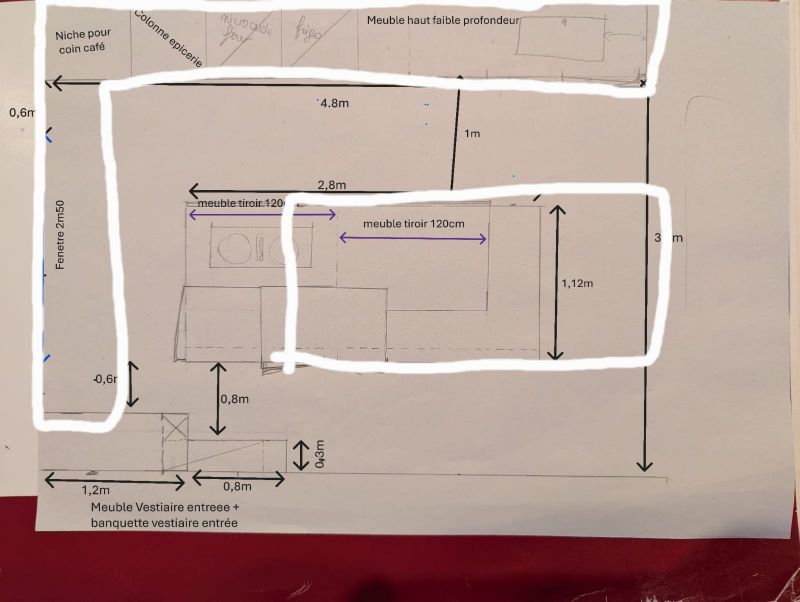

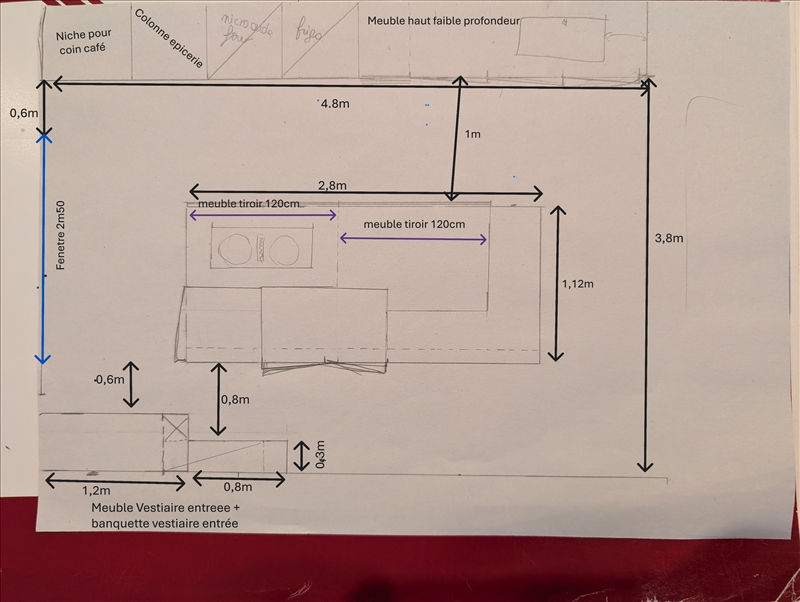

Est ce qu'une implantation de ce style serait pour vous plus opportun ?
J'y vois surtout une augmentation du budget
Tout en gardant le coin repas peut être un peu plus élargi.
Sur cette implantation à votre avis la plaque de cuisson devrait elle être positionnée sur le retour du mur où il y avait la fenêtre (mir vertical a gauche).
Vous en pensez quoi ?

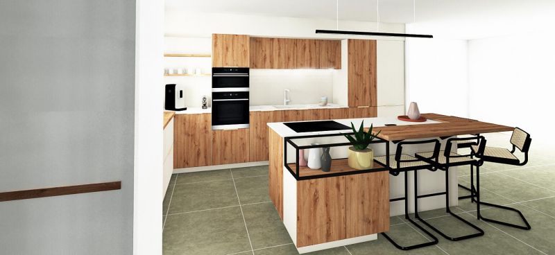

Voici les visuels.
A noter que les teintes des plans de travail ne sont pas définitives et qu'ils peuvent encore être aménagées

On reste finalement sur une couleur blanche/grise+ bois et un plan de travail foncé.
Peit être que ça évoluera avec le choix du parquet et carrelage.
Voici maintenant le tour de Mobalpa.
Implantation finale de chez Mobalpa :o
Les différences avec perenne :
Plan de travail côté évier et îlot en céramique, leur entrée de gamme .
Un îlot moins grand que celui proposé par perenne.
Un électroménager un peu moins HdG.
Prix 24500€ sans remise et une remise de 3000€ de début d'année donc un prix remisé de 21500€.

Le caisson blanc de la colonne c'est votre demande ou juste la conceptrice qui ne met pas de coloris de caisson bois?
Si l'implantation de perenne vous plait plus, demander à Mobalpa si ils ont les mêmes matériaux, Socoo'c, Mobalpa, Perenne, tout sort de la même usine
Mais du coup vous pourrez peut être économiser sur ça.
