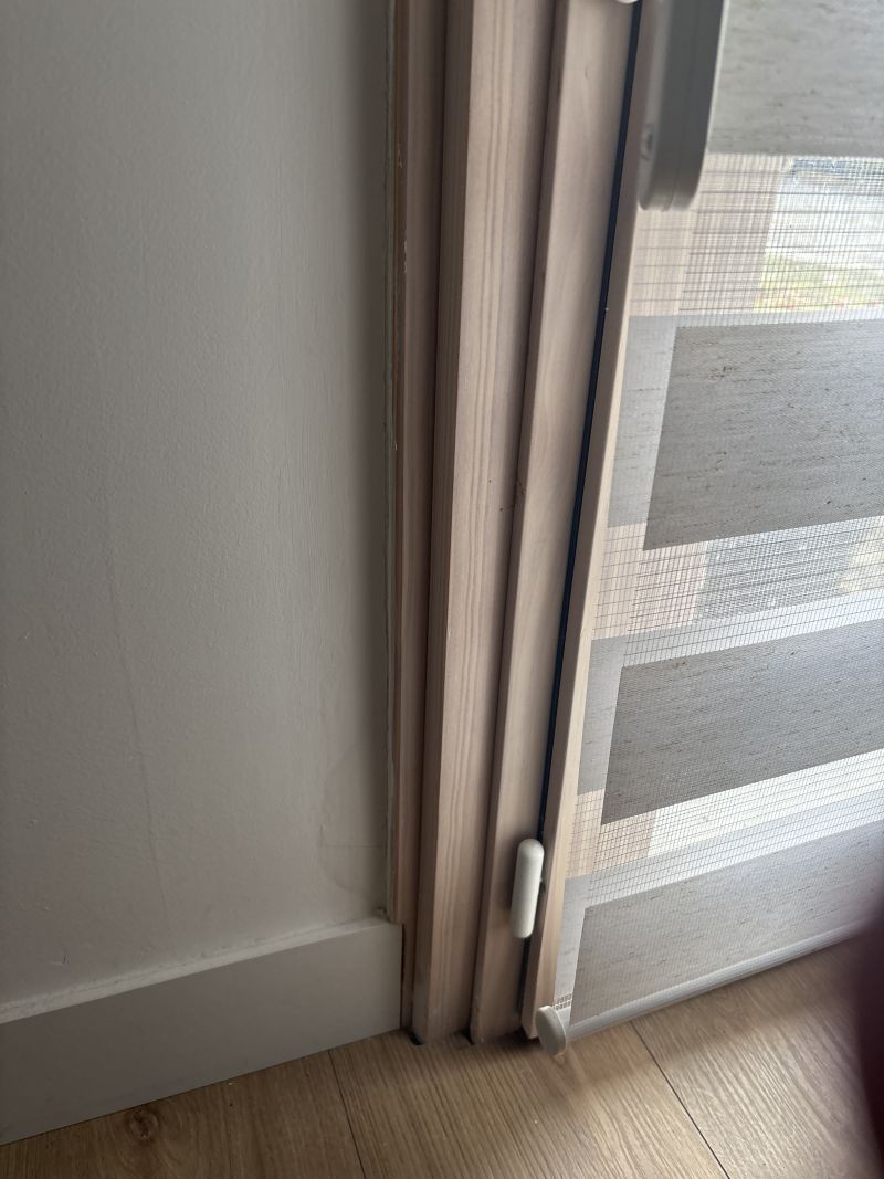

Bonjour à tous
J’ai remarqué un défaut au bas du mur, juste à côté d’une porte-fenêtre bois/alu. Le mur a été enduit puis repeint en mars dernier après retrait d’une tapisserie.
Depuis hier j’ai remarqué une aureole : une sorte peinture/enduît le long du montant de la porte-fenêtre (voir photo).
Je me demande quelle pourrait être la cause : mouvement du bâti de la porte-fenêtre, problème d’enduit ou condensation
Avez-vous une idée de l’origine possible et de la manière de corriger durablement ?
Ancienneté : + de 10 mois
Bonjour, je suis l'IA du site ForumConstruire.com et je vous apporte une premiere reponse car personne n'a repondu depuis 2 jours. Je vais formuler des pistes probables et des solutions a envisager.
Cause probable : cette aureole le long du montant bas de la porte-fenetre est tres vraisemblablement liee a de l'humidite. Causes courantes : mauvaise etancheite du seuil ou des joints exterieurs, infiltration cote exterieur (gouttiere, bavette manquante, seuil mal protege), remontee capillaire ponctuelle ou condensation locale. Autre possibilite plus rare : reaction du support (sels) ou probleme de finition de l'enduit qui a mal adhere.
Remedier durablement : verifier et reparer l'etancheite exterieure (joint silicone, bavette, seuil, seuil de porte, descentes d'eau). Eventuellement retirer la peinture/enduit sur la zone pour examiner l'etat du platre. Laisser bien sécher (dehumidificateur), mesurer l'humidite si possible. Traiter eventuels sels avec un primaire anti-sel, traiter moisissures avec produit adapté. Reboucher avec enduit adapte (ou enduit ciment si humidite), refaire une finition avec peinture de facade ou peinture interieur moins isolante en cas de risque d'humidite. Si infiltration importante ou doute, faire intervenir un artisan pour diagnostic et remise en etat exterieure.
