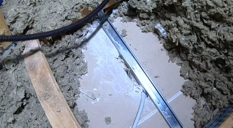

J'ai actuellement un gainable Daikin avec une télécommande filaire (Madoka) qui est dans une pièce. La télécommande est au mur, et le câble remonte donc dans la cloison (placo avec laine de verre) pour revenir dans les combles et aller jusqu'au gainable.
J'aimerais déplacer cette télécommande et la mettre dans une autre pièce, donc mon idée était de retirer le câble existant de la pièce A pour le faire redescendre dans la pièce B et remettre la télécommande, en passant par les combles. Facile non ?
Je pensais qu'il me suffirait de percer un trou dans le mur là ou va se trouver le nouvel emplacement de la télécommande, et faire monter une tige souple dans les combles. De là j'aurais attaché le câble sur la tige, et je l'aurais tiré vers le bas pour le récupérer dans ma pièce.
Mais en allant dans les combles, je me suis rendu compte que le placo n'est pas "ouvert". C'est à dire que sous la laine de verre j'ai un placo horizontal (comme sur la photo que j'ai mis, je l'ai trouvé sur Internet mais c'est le même principe).
En regardant comment le cable actuel est tiré, j'ai vu que le placo horizontal avait été percé pour descendre dans la cloison.
Donc j'imagine que je suis censé percer depuis les combles pour descendre dans ma pièce, mais comment je suis censé savoir ou percer précisément depuis les combles pour tomber pile à l'endroit ou je veux placer ma télécommande ?

leded a écrit:Bonjour,
En partant de la cloison ?
Je ne suis pas sûr de vous suivre  .
Si je pars du mur, je ne sais pas comment "remonter" vers les combles car je devrais percer le placo.
Et si je pars des combles, je ne sais pas comment m'orienter pour tomber au bon endroit

Bonsoir,un mini trou depuis le bas de 1 ou 2 mm dans le plafond servira de repère depuis le haut.Bonne soirée
De : Nayemont Les Fosses (88)
Bonjour, la réponse a été donnée par claudejean88 ! Par contre sur la plaque du plafond, il y a un rail, vous allez donc devoir utiliser un foret à fers pour pouvoir faire le trou.
Cet outil et bien pratique pour faire cela
