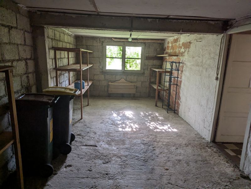

Bonjour a tous,
j'ai un peu de base en maçonnerie mais je voudrais biens quelle information de la part d'expert plus avisé en démolition.

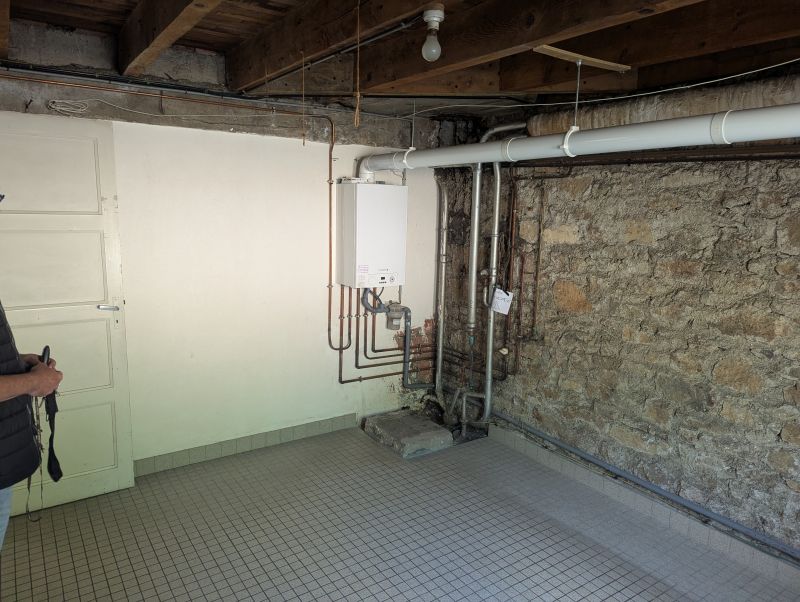

je suis en pleine rénovation d'une maison et je voudrais agrandir le RDC.

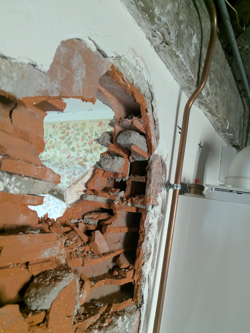

Lors de la casse d'un mur que je considérais non porteur je suis tombé sur de la brique de 100mm monté au mortier ciment, j'ai pourtant une poutre en béton armée de 200mm de 120mm au dessus qui longe toute la maison de par en par avec un poteau en son centre de 220mmx220mm pour une longueur de 10m.
elle soutien un plancher béton armé qui se trouvent au niveau des deux caves pour le garages/entrée/cave un planché bois avec solive de 200mm tout les 500mm.
Je voudrais changer mes sol du premier étage pour un plancher béton sur hourdi bois pour surélever mes plafond du RDC qui sont a 2.2m.

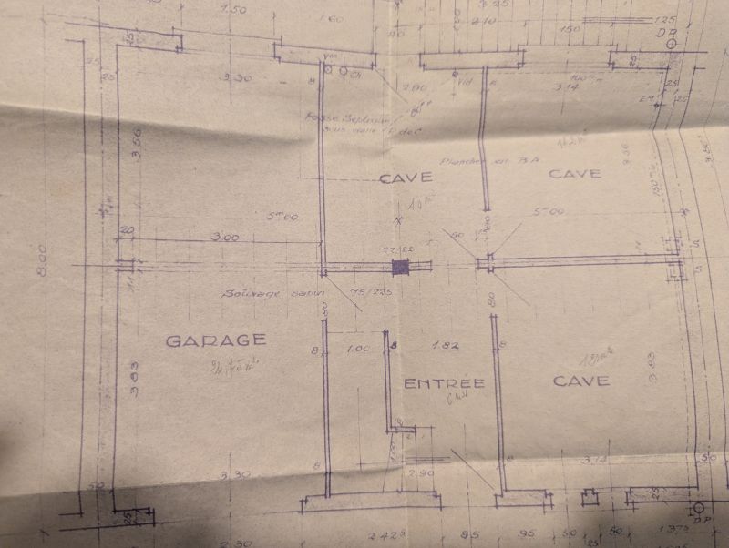

j'ai les plans de la maison et le devis des travaux de maçonnerie
pourriez vous m'indiquer si je peux détruire le mur et si mon poteau de refend soutiendra bien mon plancher béton.
merci pour vos reponse

C'est écrit dans la partie plâtrerie les briques de 0,105m sont des murs de refends, donc porteurs.
Ne pas détruire le mur et étayer le trou dans l'immédiat, puis demander l'avis d'un expert pour savoir si vous pouvez casser.

Il est aussi marqué que la poutre béton armé est de refend il faudrait donc que je pose deux poteaux en plus pour soutenir la poutre et remplacer le mur de refend?
Ps dans le garage la même poutre et sans mur de refend

ce qui caracterise une poutre, au delà de ses dimensions, c'est son armature.
On peut supposer que dans le garage, l'armature n'est pas la même que dans le reste du mur de refend.

Vous ne savez pas si la poutre va tenir sans le mur dessous. Je vois 2 options : vous demandez à un ingénieur ou vous mettez une poutre metalique si vous avez la hauteur suffisante

Je n'ai pas la hauteur suffisante elle est déjà a 2.10m...
Ancienneté : + de 10 mois
il est peut être possible de moiser cette poutre béton par 2 U de la hauteur de cette dernière et tout réunir par des tiges filetées dia 10 tous les 300 mm.
