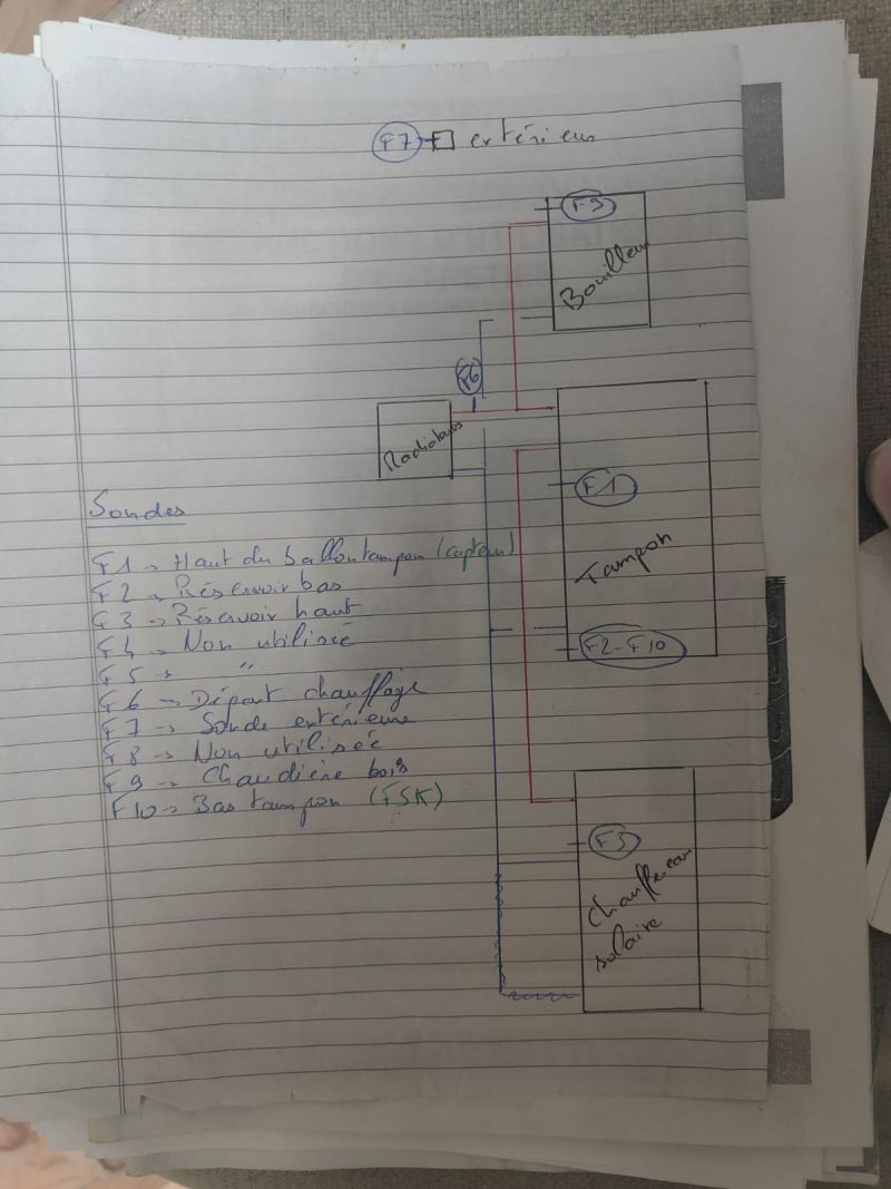

J'ai une installation de chauffage central avec un poêle Palazzetti Idro (bouilleur) couplé à un ballon tampon piloté par un régulateur Control 602 (qui gère un circuit de chauffage mélangé).
Malgré de la chaleur disponible dans le ballon, le chauffage ne fonctionne pas correctement et ma maison est à 16°C. Je pense que le problème principal est la pression, mais j'aimerais valider la cause et la solution.

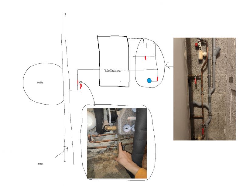

Le Problème Hydraulique (La Pression)
Le manomètre indique clairement que la pression est trop basse. J'ai deux points de remplissage :
Point Officiel (Tuyau 1 sur mon schéma) : La vanne de remplissage officielle (manette rouge, sous le réducteur de pression) est bloquée (soudée ?) et impossible à tourner.
Point Alternatif (Tuyau 2 sur mon schéma) : L'ancien propriétaire a laissé un raccord et une vanne mobile (photo jointe) pour faire l'appoint directement sur le circuit de chauffage (Tuyau 2). Ce raccord est actuellement bouché par un écrou.
Ma question urgente : Est-ce que cette méthode alternative, mettre en place la vanne mobile à l'endroit où se situe mon doigt et tourner permettrait de faire remonter la pression ?

Voilà un schéma qu'on a récupéré de l'ancien propriétaire...
Et voici des photos de l'installation
Ici on voit que le tuyau va dans le mur (le poêle est de l'autre coté)
J'ai essayé de faire un autre schéma (parlant ? ahah)

A mon avis la pression n a pas de rapport.
Dura lex Sed lex
De : Au Vert (51)
Exocet a écrit:A mon avis la pression n a pas de rapport.
En faites il y a deux sujets mais ça n'a sans doute pas trop de rapport en effet même s'il serait bon d'avoir la bonne pression
