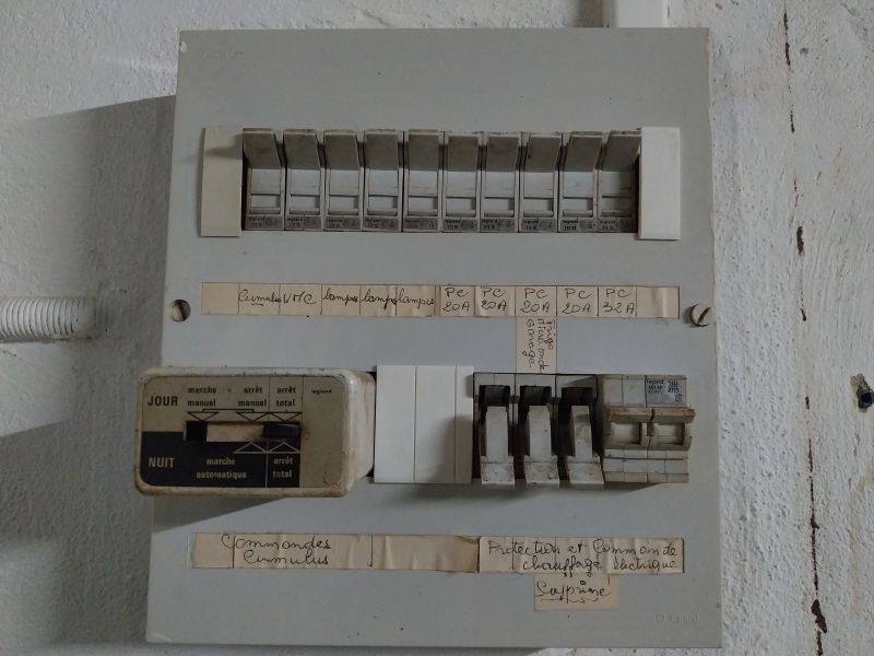

C’est mon premier message ici. J’ai déjà passé pas mal de temps à lire différents posts au sujet de l’électricité.
J’aurais besoin sécuriser le mieux possible une installation électrique ancienne donc pas aux normes et je pense assez dangereuse. Voici le contexte :

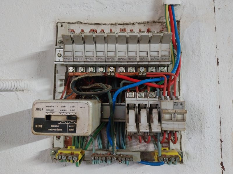

Dans la maison, qui a été construite dans les années 70, on a un tableau électrique principal avec neutres mélangés et avec des porte fusibles pour les lignes qui partent dans la maison. Pour une pièce annexe qui a été construite après, il a été branché un tableau divisionnaire directement sur les borniers, donc sans protection, avec un fil en 2.5mm2. Cette pièce ayant évolué au fil du temps pour abriter une cuisine, les branchements ont été ajoutés au fil du temps à la sauvage sur le tableau divisionnaire… Pour finalement se retrouver avec un four, une plaque à induction, un frigo, un lave vaisselle, un lave linge etc, tout ça sur du fil en 2.5 et des disjoncteurs inadaptés, ainsi qu'un interrupteur différentiel 30mA 25A !!!
Nous avons pour projet de rénover cette pièce, donc de refaire le tableau divisionnaire correctement, ce qui veut dire déjà s’occuper de la liaison entre les deux tableaux. J’ai donc remplacé le 2.5mm2 par du 10mm2 pour aller du tableau principal au divisionnaire (qui arrive par le haut du tableau). Je voudrais également ajouter un disjoncteur au départ de cette ligne au tableau principal pour protéger ce câble.
Donc dans un premier temps je voudrais sécuriser ce câble qui part au divisionnaire et refaire le tableau divisionnaire, puis dans un second temps, j’envisage éventuellement de remplacer le tableau principal.
Voici mes questions :

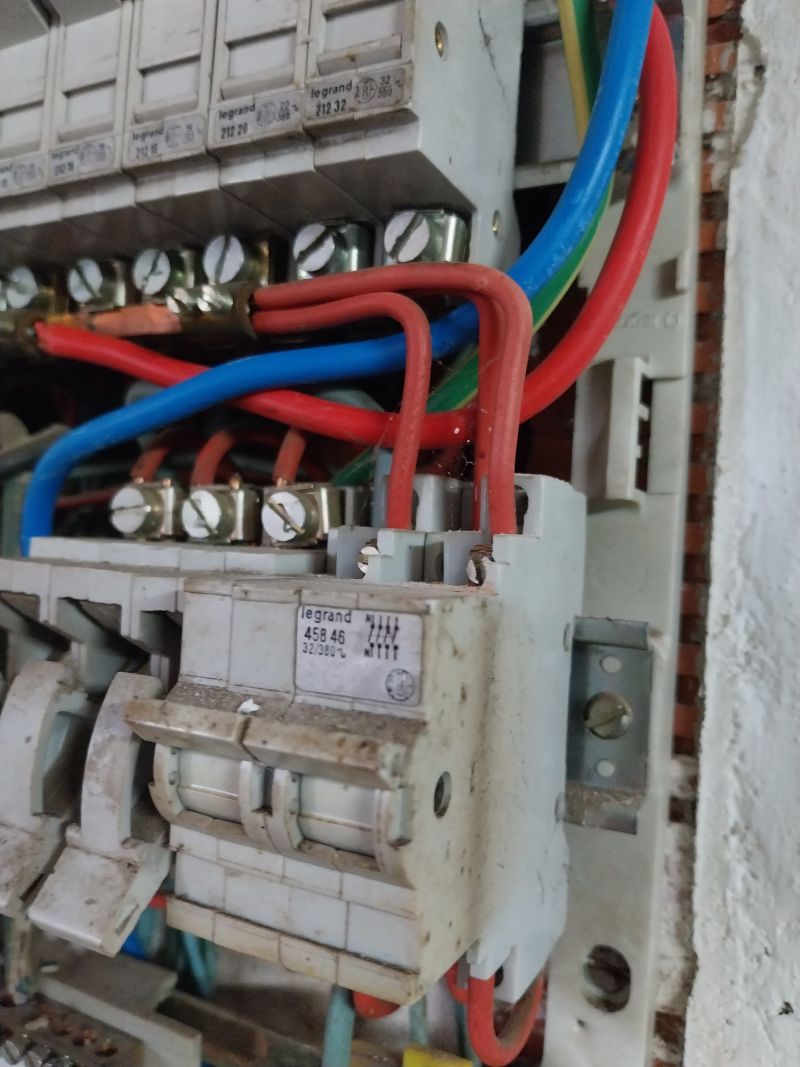

1- En regardant de plus près le tableau principal, il y a un élément que je ne comprends pas : Sur la deuxième rangée, tout à droite, c’est quoi ? Un interrupteur sectionneur tétrapolaire ? Ça sert pour du triphasé ? Je ne crois pourtant pas être en triphasé. J'aimerais savoir ce que ça fait là et son utilité.
2- Si je veux mettre un disjoncteur dans le tableau principal en amont du câble en 10mm2 qui va au divisionnaire (je pense mettre un 40A), je le branche en amont aux borniers (comme sont branchés actuellement les fils en 10mm2) ?
Je vous remercie et vous souhaite un bon dimanche.

En y regardant de plus près, je crois comprendre que l'interrupteur avec les trois fils de phase qui arrivent, tous connectés à la même borne sur le bornier de phase, servait en fait au chauffage électrique qui a été supprimé.
Je pense qu'il était utilisé pour alimenter trois circuits de chauffage séparés et tous les couper en même temps si besoin. Donc en aval cela irait sur les trois porte fusibles vides, juste à sa gauche.

Vous mettez un disjoncteur 40A qui repart des borniers.

Merci Carminas pour le schéma.
Ça confirme donc ce que je pensais faire concernant le branchement sur le principal du départ au divisionnaire.
