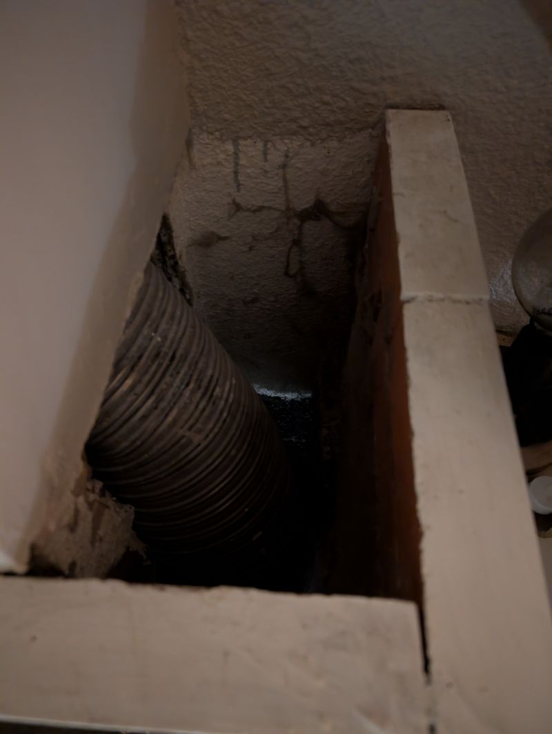

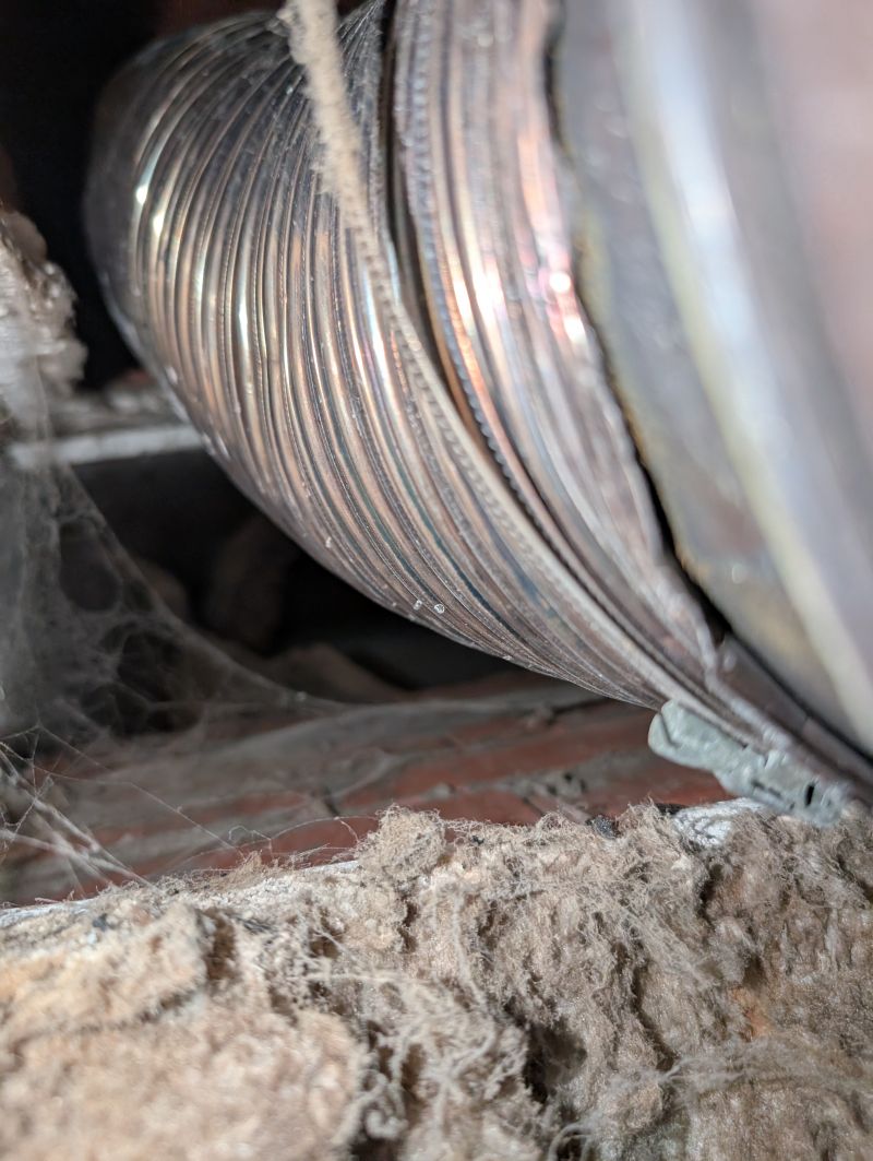

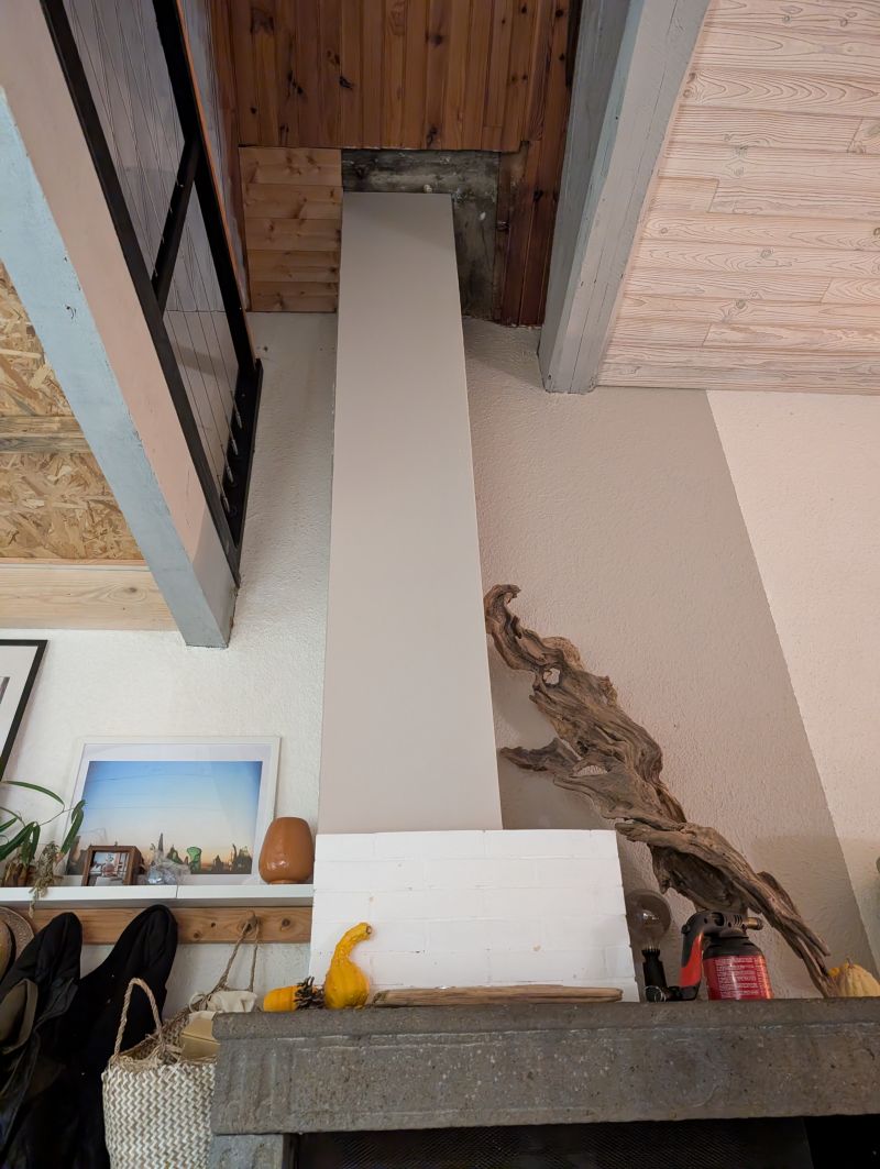

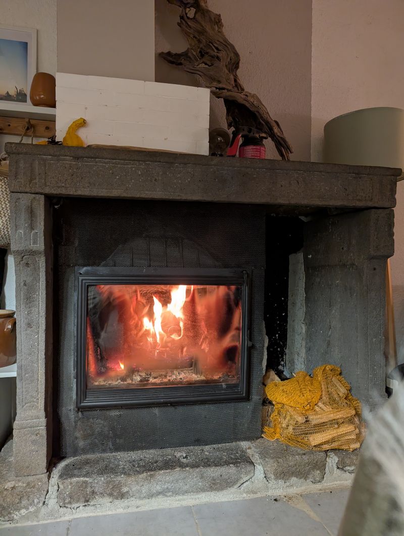

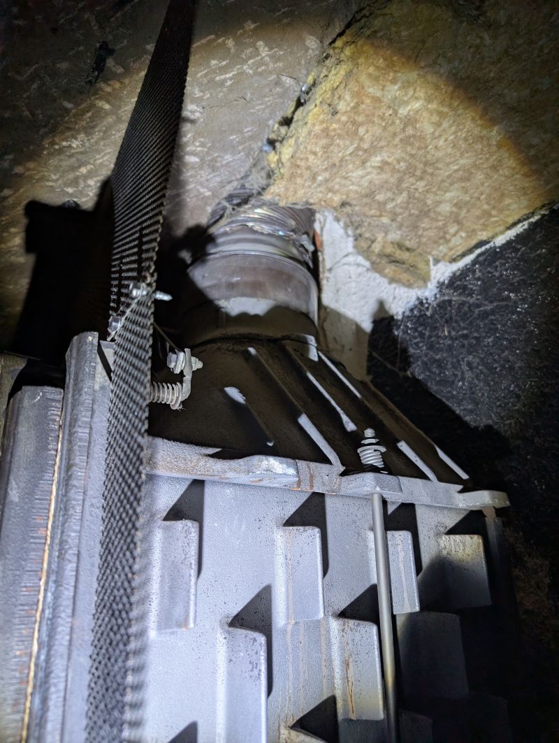

Bonjour à tous.
Ci joint les.phoros d'une installation qui, bien entendu, ne répond a aucune normes.
Celle-ci sera entièrement démolie et remplacé par.un poêle a bois dans l'été.
Cependant, j'aimerai des astuces a moindres coût, conseils ou préconisations pour augmenté le rendement de la bête pour l'hiver.
L'idée de chauffé principalement les oiseaux m'agace.
Merci par avance.

il faudrait étancher au dessus de l'insert :

Salut,
Je pense que comme vous l'avez compris la chaleur par dans le tirage de la cheminée. Donc essayé de ventilé au max autour du conduits... Petit ventilateur d'appoint ou ouverture.

Env. 40 message Puy De Dome
Merci pour vos lumières.
Je vais essayé de placé une isolation couplé a un ventilateur pour brassé l'air.
Concernant l'isolation, faut-il rendre l'ensemble complètement étanche ou faut-il laissé une lame d'air autour du conduit qui mène au boisseau ?

 le haut de la hotte n'est pas bouché ?
 si c'est ouvert pas la peine de ventiler .

C'est ouvert.
Auriez-vous un produit adéquate pour ce faire ?
Je me perd un peu entre les plaques isolantes de différentes épaisseurs, les laines de roches et autres produits de classe A1 ( indispensable j'imagine !)

Bjr
Dans tous les GSB , il y a du Firerock , en 3 cm ( laine de roche et alu )

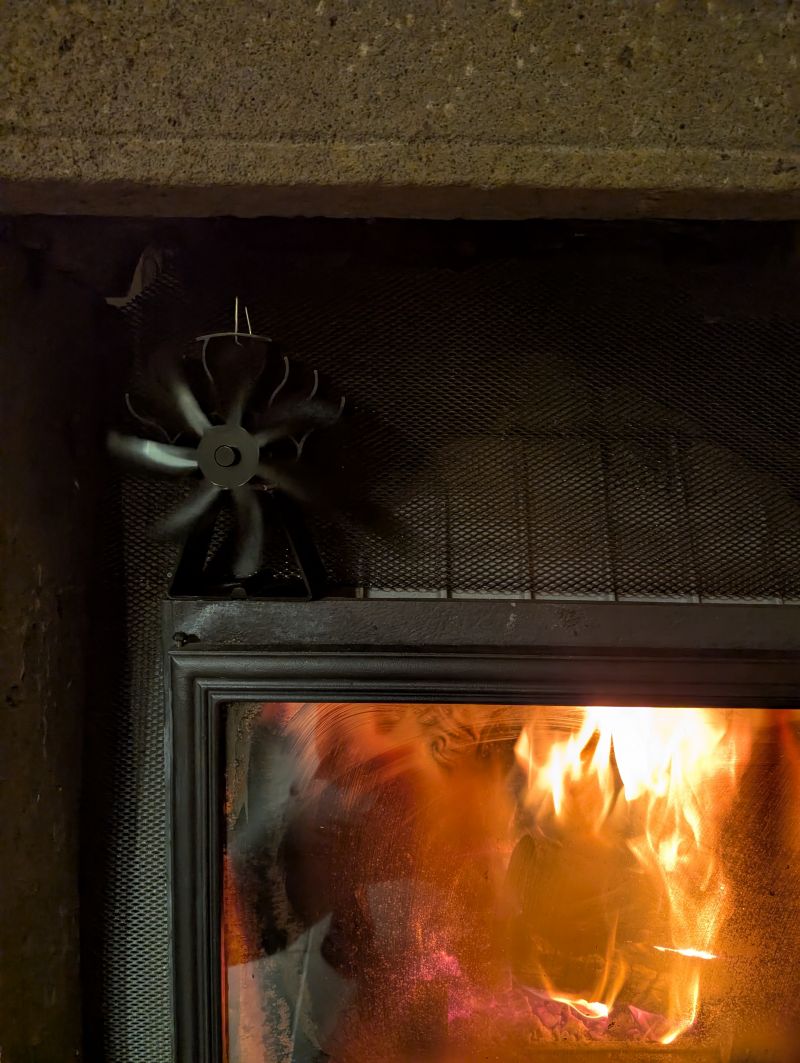

Bonjour !
Première étape pas très concluante malheureusement.
Ayant pas de surface bien plate pour placé le ventilateur, il ne capte pas correctement la chaleur par dessous....
Idéalement, j'aurai préféré brassé l'air a côté de l'insert et non pas devant ...
Existe-t-il des modèles plus performant pour qui l'air ambiant suffirait pour avoir une rotation ?
Celui-ci, placé dans les airs a proximité de l'insert a beau être bouillant, il ne tourne pas
