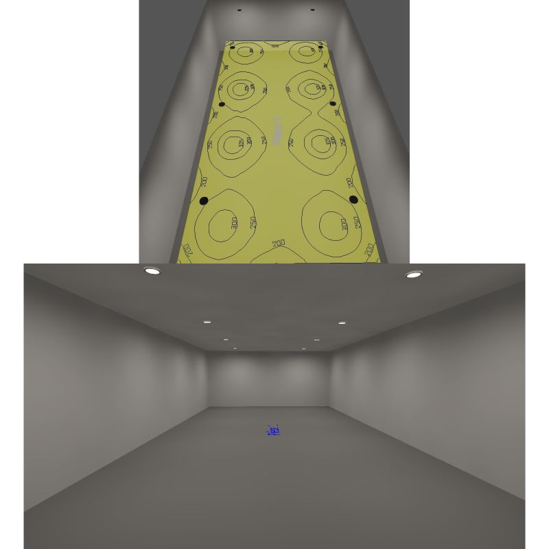

Je voudrais éclairer mon salon de 56m² d'environ 11*5m.
On conseille sur le net 200lm/m² pour une pièce de vie et un angle standard d'environ 40° pour éviter l'éblouissement apparemment.
Je m'amuse avec le logiciel DIAlux pour étudier les rendus et j'ai plutôt l'impression qu'il vaut mieux avoir 8 spots 18W à 120° plutôt que 20 spots 6W à 36° :
Qu'en pensez-vous ?

Bonjour, 18 w en led ça va "cracher" en gros cela correspond à 100 150 w en standard
6 à mon avis ce sera de trop

Entre une ampoule 6W sur un angle de 36° donne le même flux lumineux qu'une 18W sur 120° mais en plus diffus !
D'ou ces simulations qui montrent bien qu'au sol on oscille entre 100 et 500lm avec les 6W à 36° mais seulement de 200 à 300 avec les 18W à 120°!

Comme vous ne concevez pas un bureau, pourquoi ne pas utiliser le logiciel pour expérimenter d'autres idées ? Les spots ne sont pas obligatoires
Appliques murales, lampadaires, lampes de table, bandes LED, etc., adaptés à l'utilisation que vous prévoyez pour différentes activités.
Commencez peut-être par un plan indiquant où seront placés les meubles, puis décidez quel éclairage vous pourriez utiliser pour les activités dans chaque partie. Par exemple, pour regarder la télévision, avez-vous besoin de spots partout, ou un éclairage plus localisé ?
