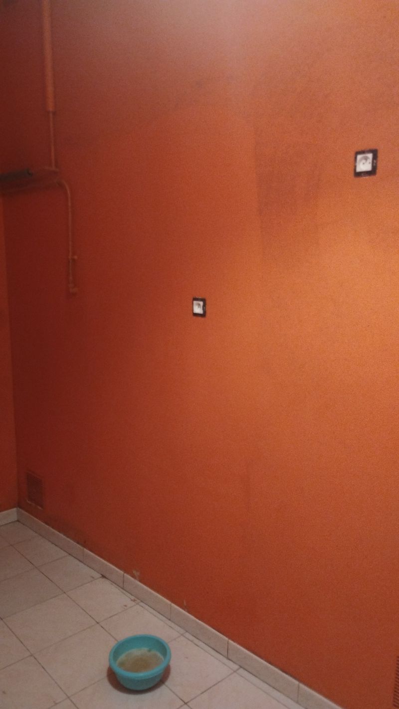

J'écume les forums pour trouver une réponse à mon problème mais je ne trouve pas de cas ressemblant au mien.
J'ai acheté un appartement dans un village à flanc de colline, il y deux pièces sous le niveau du sol, dans une de ces pièces il y a du placo qui a été posé contre la colline.
Derrière ce placo il doit y avoir des champignons bien installés vu l'odeur de sous bois qui empeste. Il y a 6 ou 7 grilles de ventilation sur les 15m2 de mur.
Je vais installé un déshumidificateur pour le taux d'humidité mais pour l'odeur je ne sais pas quoi faire...
Je ne peux pas nettoyer les champignons puisque pas accessible, j'hésite à asperger avec un produit type vinaigre blanc par les grilles en espérant que ça fasse quelque chose...
Quelqu'un aurait il une idée?
Bonne journée.
Une odeur de sous-bois...je vous conseille vraiment d'ouvrir le placo afin de regarder derrière.

Etape 1 regarder ce qu'il y a comme isolant derrière les placo en démontant les grille de ventilations.
Accessoirement, vérifier qu'il y a une lame d'air, car des grilles pour des grilles ne servent à rien si juste derrière, vous avez l'isolant colle au placo
Etape 2 : une fois que vous aurez constaté qu'il s'agit (probablement) d'un isolant mineral genre laine de verre ou polystyrene... Et bien tout casser car il n'y a aucune solution, sauf à chauffer et déshumidifier (et pas qu'un peu et pour toujours). Vous ne pouvez plus rien faire le mal est fait.
en déshumidifaint (tx d'humidité < 60%) vous allez en partie détruire les champignons et d'autres vont juste se mettre en dormance. Mais ca va être tres long et il faut que vous arriviez à faire descendre le tx d'humidité pas dans votre piece, mais jusqu'à la surface de votre mur. Cela veut dire que vous luttez, en plus, contre l'humidité naturelle de votre mur.
Vieux village, donc bati ancien.
Flanc de colline, donc descente des eaux de pluie
Sous-sol, donc gestion de l'humidité par l'intérieur uniquement.
Je ne sais pas s'il existe un scenario pire que celui-ci.
La clé pour un mur comme celui-ci est la gestion de l'humidité.
Ca passe avant la performance thermique et avant les considérations esthétiques.
La question n'est donc pas ce que vous voulez faire dans votre cave, mais ce que vous pouvez faire !
Franchement, à part un enduit chaux-chanvre et une VMC très très contrôlée, vous n'avez pas beaucoup d'options.

Bonjour et merci pour la réponse.
Derrière le placo c'est simple, pas d'isolant, c'est le sol direct.
J'étais parti sur l'idée d'installer un bon déshumidificateur avec rejet direct dans l'évier, c'est une pièce qui en est équipé.
Je pensais aussi rajouter un radiateur, pour l'instant cette pièce n'est pas chauffée, ou indirectement avec la pièce à côté.
Et dernier truc, c'est pièce à un mur commun avec la pièce où se trouve la chaudière et qui est équipée d'un extracteur d'air, je pensais aussi faire une ouverture entre ces deux pièces pour que l'extracteur pompe aussi l'air de cette pièce humide.
Si je pouvais éviter de tout casser ça serait top, surtout si c'est pour reconstruire un truc pas top ensuite...
Bonne journée.

Ah ben c'est mieux. Si je puis dire.
S'il n'y a pas d'isolant, c'est juste esthétique.
Déshumidifier devient possible. Ce sera long mais moins long qu'avec isolant.
A quoi va servir cette pièce ?
Dans tous les cas de figure, la deshumidification est nécessaire.
Maintenant deshumidifier pour sécher le placo si c'est juste pour que ça ne sente pas la mort, ça ne sert a rien.
Si la pièce n'a pas d'utilité pour y vivre dedans. Retirez le placo. Les champignons aiment le plâtre bien plus que la pierre.
Dans votre cas, c'est le placo le problème.
Si c'est juste un problème d'odeur et de moisissure, c'est le meilleur choix à faire

Essayer de traiter le problème sans connaître le type de champignon me parait vraiment osé. Il faut faire le pari qu'ils ne soient pas lignivores.
Dept : Ille Et Vilaine
ben oui, pour traiter efficacement le problème il faudra malheureusement commencer
par enlever le placo.
Déshumidificateur ok mais ça ne règle pas le vrai problème.
