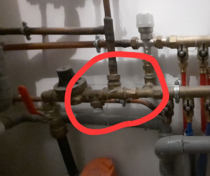

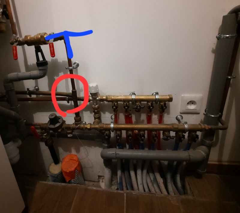

Alors voilà nous avons fait construire notre maison,et l'eau est très calcaire.On ne boit même plus l'eau du robinet le goût est trop désagréable.J'envisage donc de monter un adoucisseur d'eau pour préserver chaudière,et l'électroménager qui ne s'est pas encore totalement encastré...
Je n'y connais pas grand chose en plomberie  j'ai déjà monter des lavabo mais ça restait de la plomberie facile on va dire.
J'ai repéré des adoucisseur entre 500e et 700e et j'aimerais savoir si c'est simple à monter et surtout à programmer ? Faut-il des connaissance particulières pour les régler ?

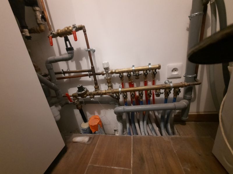

Voilà des photos de mon installation.
Si j'ai bien compris le but du jeu,tout ce joue après le réducteur de pression ?
J'ai dans l'idée d'enlever le té de gauche (celui avec le bouchon vers le bas ) pour y mettre un coude à 90° qui ira vers l'adoucisseur.
Pour le té situé juste à sa droite je voulais le tourner d'un cran à droite afin d'avoir vers le bas mon entrée d'eau traité.
Cela vous semble t'il réalisable ou suis-je totalement à coter de la plaque ?
Je vous remercie d'avance pour le temps que vous m'accorderez à me répondre
Bonne journée à tous !

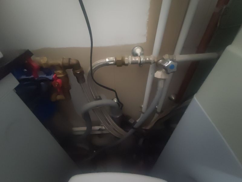

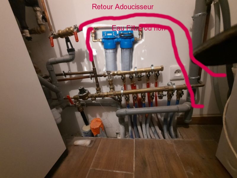

Ta photo n'est pas représentative de ton circuit d'arrivée d'eau froide.
Il faut connaitre l'emplacement des prises de courant, vidange, Etc..
J'ai installé des Adoucisseurs avec des raccords a olive ou joint néoprène.
Exemple :dans ma maison actuelle ( adoucisseur installé à la construction)

Tout d'abord merci davoir pris le temps de me répondre !
En faisant le montage que j'expliquais l'eau ne va pas correctement se repartir dans les différents tuyau ?
Désolé si mes questions peuvent paraître idiote ! Laugh

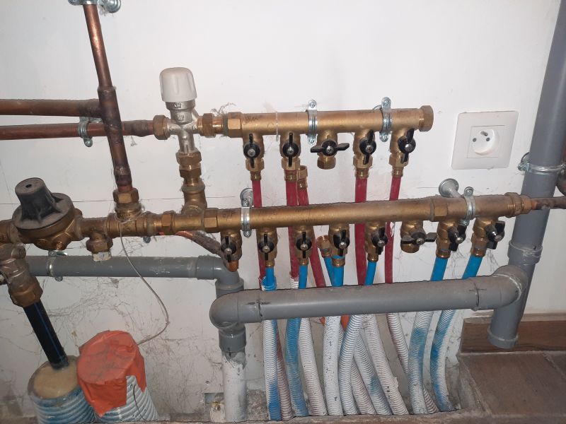

Voilà des photos du bazar !
Bonne soirée à vous.

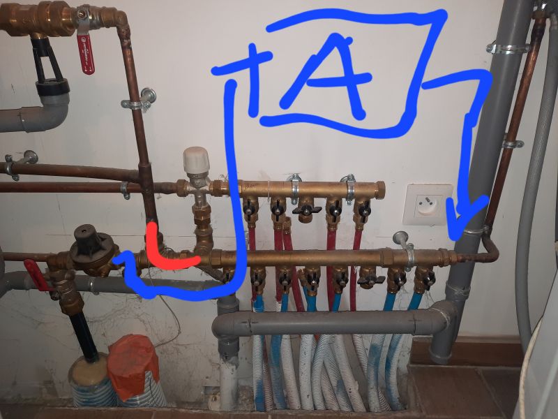

Une idée
De : Conflans En Jarnisy (54)
Et pourquoi cette emplacement particulier ? A droite je me repiquerais sur l'eau froide ?
Oui sur ta nourice d'eau froide

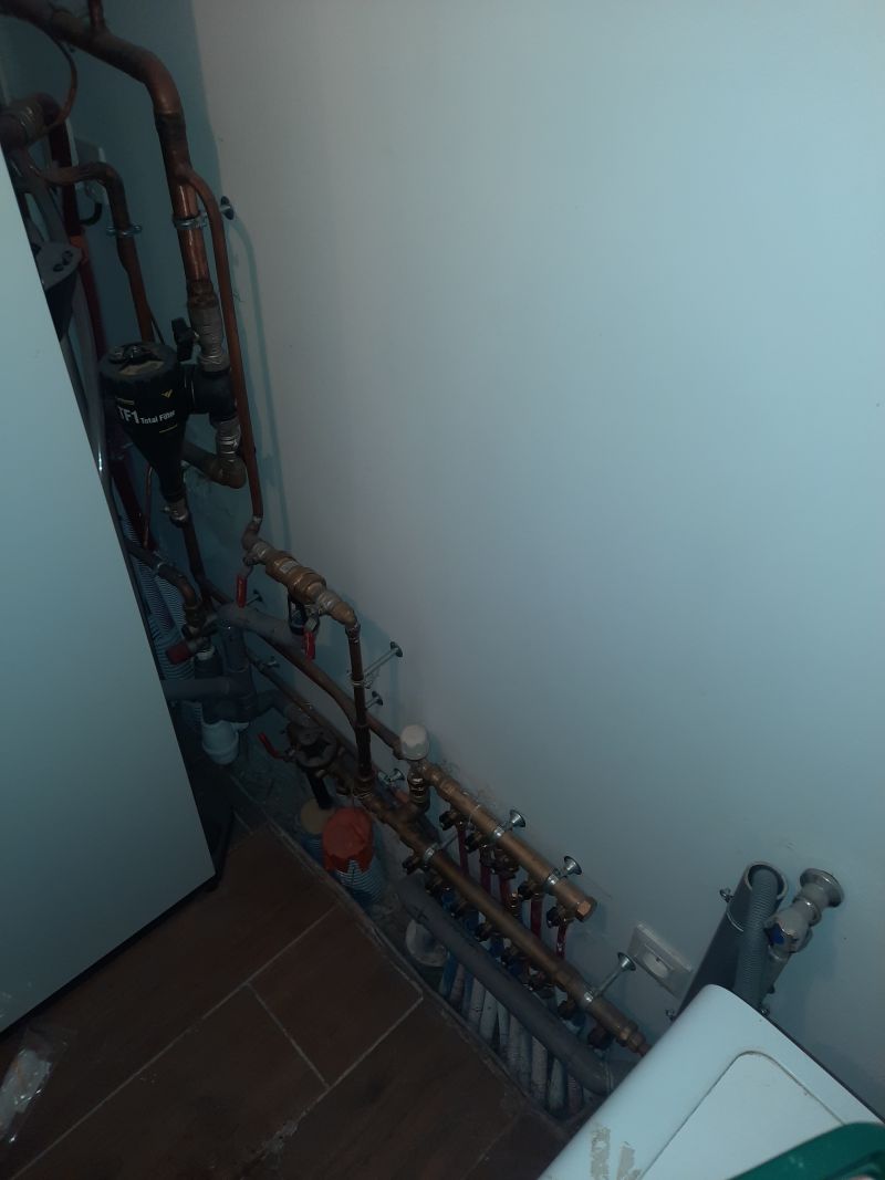

Bernito a écrit:Et pourquoi cette emplacement particulier ? A droite je me repiquerais sur l'eau froide ?
Tes photos ne montrent pas ce qu'il y a à droite; d'où ma disposition.
A droite des nourrices il n'y a qu'un robinet pour l'alimenter le lave linge + l'évacuation.Et des prises électriques aussi.
Bernito a écrit:Bonjour
Je voulais voir l'espace à droite .
Il est évident que si ton adoucisseur peu s'y placer pas de soucis.

Oui il y aura pas de problème pour placer l'adoucisseur ça ne m'inquiète pas.Je peux placer le lave linge autre part...
Si je met un coude (en rouge ) Et que je me raccorde juste après le réducteur de pression je suis bon ?
J'installerai également un robinet avant l'adoucisseur pour avoir de l'eau non adoucie à disposition.
Merci encore pour votre aide !

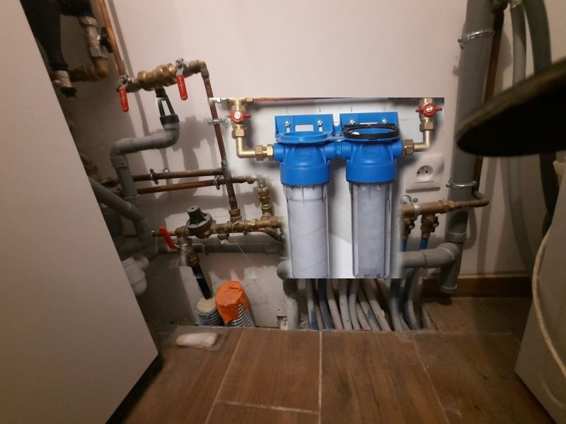

Tu te casses la tête pour rien
Ton adoucisseur sera placé comme le mien à droite
Donc ma solution est bonne
un Té a gauche sur le tube vertical et le système de filtrage avec les 4 vannes de coupures Attention à la hauteur pour déposer les cuves.
et ci dessous les 2 flexibles qui vont à l'adoucisseur (j'ai un robinet pour le LL et la sortie vers un robinet extérieur)

Bonjour,je ne doutais pas de ta réponse mais si je me raccorde en haut avec un Té,de l'eau non adoucie ira vers le ballon d'eau chaude via le tuyau entouré en rouge non ?
Bonne journée à toi
Je ne vois pas bien ton retour d'eau, je l'ai placé ou je pouvais.
Ok j'ai fait une erreur, il faut, non pas un té, mais 1 coude qui va aux filtres et raccorder le retour en supprimant ton coude haut ou ailleur.
