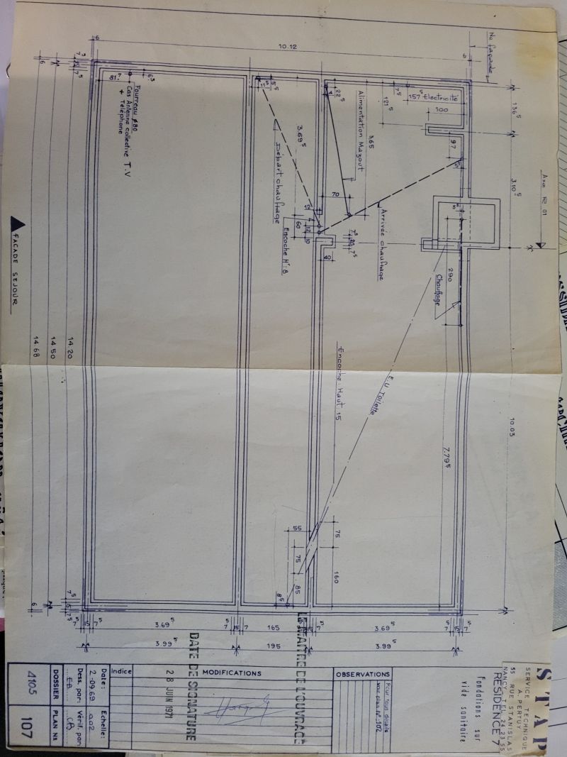

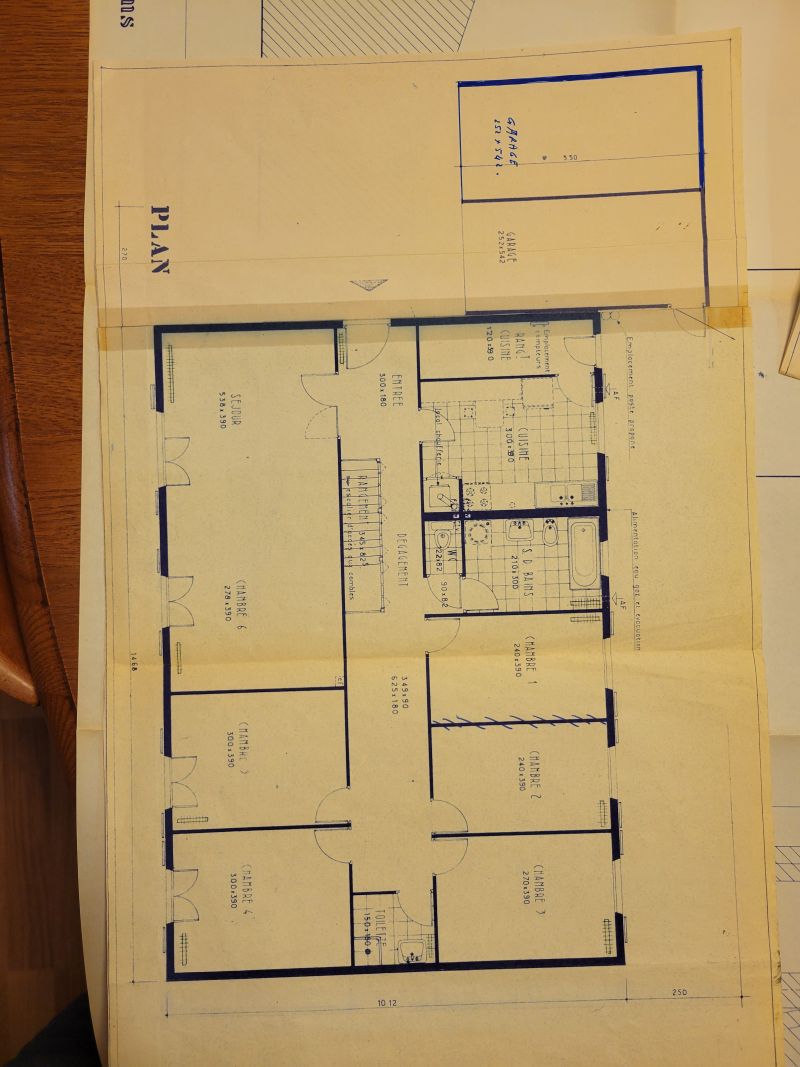

Bonjour à tous, je suis sur le point d'acheter une maison des années 70, j'ai réussi a retrouver les plans de la maison cependant je me demande quel mur est porteur, j'ai essayé de sonder la maison en tapotant mais ce n'est pas si évident, biensur je passerai par une entreprise, mais j'aimerai avoir un premier point de vue. La dalle des combles est en béton, le mur plus fin sur le plan(cloison ou non?) sont en beton d'environ 7 a 10 cm d'épaisseur. D'après vous en regardant les plans quel mur serait porteur ou de refend ?
Merci pour vos lumières.
Dept : Meuse
Bonjour, avec votre plan et n'ai pas possible de pouvoir vous répondre ! Il faudrait être sur place, car il doit y avoir une poutre béton, des pilets ou autre.
Regardez bien dans le hall, et au dessus des cloisons du hall
Un seul des 2 long mur du rdc semble se prolonger à l'etage
ca semble est une bonne piste

plaquisteheureux a écrit:Bonjour, avec votre plan et n'ai pas possible de pouvoir vous répondre ! Il faudrait être sur place, car il doit y avoir une poutre béton, des pilets ou autre.
 Bonjour plaquisteheureux, en effet je comprends que sur plan ce n'est possible de se prononcer. Je n'ai vu aucun pilier ou poutre, par contre nous sommes d'accord qu'il doit forcément y avoir un voir des murs reprenant la charge de la dalle beton vu les dimensions non?
Dept : Meuse
Oui, ou alors des grosses poutres en bois planquer dans le plancher. Mais je ne sais pas si  cela se faisait encore en 1970

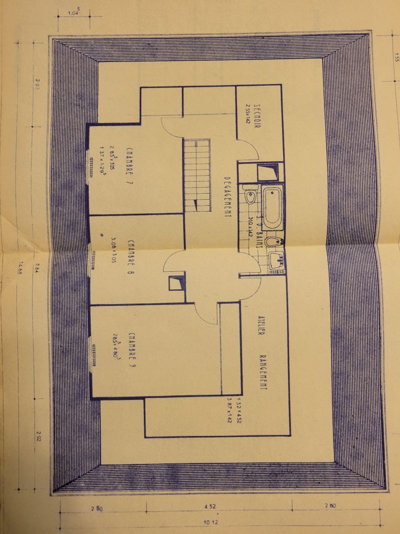

Bonjour gill,
J'ai oublié de préciser, mais a l'étage il n'y a aucun mur c'est resté un grenier sans aucune cloisons.

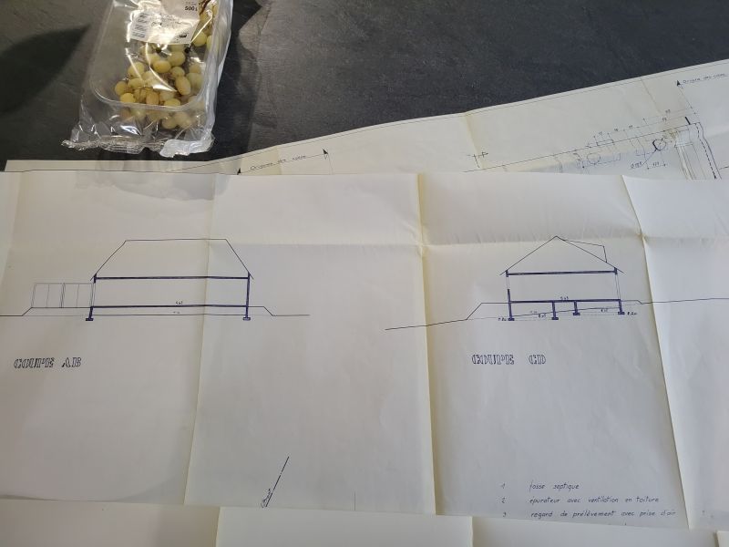

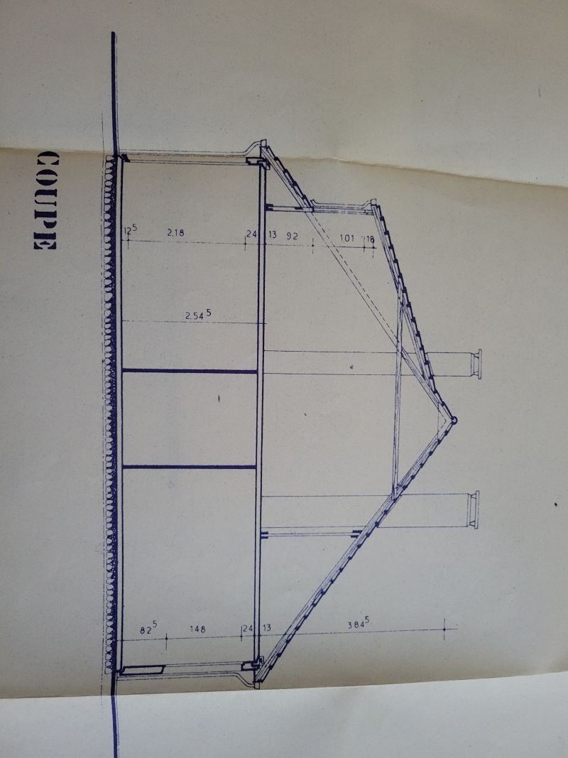

Pour appuyer les avis et alimenter le debat voici ce que j'ai réussi a récupérer.
Si j'interprète bien les données de ces documents les murs porteurs sont ceux de l'extérieur et ceux constituant le couloir ?

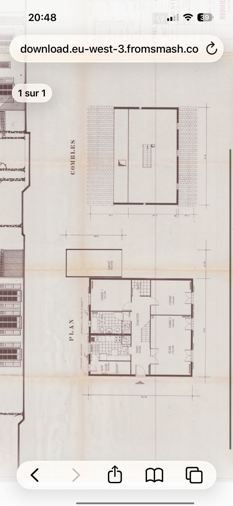

bonjour Aly,
Vous dites que le mur du salon vers la salle à manger et le mur de la cuisine vers le cellier ont été supprimés. Est ce que votre maison ressemble à celle ci ( plan sur photo ci dessus).
Bien à vous.
Ancienneté : + de 2 mois
Membre utile Env. 300 message Val De Marne
Oui, elle ressemble beaucoup à celle-ci. Des modifications ont cependant eu lieu sur l'agencement, quand je parle de mur entre cuisine et salon, il faut comprendre entre Séjour/Chambre et chambre. La cuisine ayant été déplacée dans notre cas dans l'espace chambre en haut à droite.
La cuisine de votre plan étant devenue une chambre chez nous.
Pour compléter, dans les combles aménagées, il y avait 2 chambres, 1 SDB et 1 WC ainsi que 2 rangements à notre arrivée. Nous avons maintenant 3 chambres, 1 SDB et 1 WC. 1 chambre ayant une ouverture sur la terrasse au dessus du garage.
Le garage étant dans note cas exactement sur la largueur de la maison (soit 10m) et d'une largeur de 2.5m (lui aussi, entièrement refait).

Je serai intéressé pour avoir le reste des plans que vous détenez, nous n'avons jamais rien eu et c'est intéressant d'avoir les informations sur les aménagements initiaux. Cela conforte nos analyses.
Nous avions déduit des aérations conformes gaz que la chambre avait été inversée avec la cuisine, votre plan nous le confirme.
