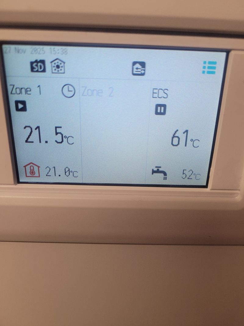

Bonjour.
J'ai une. Pac mitsubishi ecodan inverter duo, je souhaiterai réduire le delta de l arrêt de la pompe à chaleur de +1⁰ par rapport à ce que j'ai demandé comme température ambiante. Je voudrais passer à un Delta  de 0,5⁰.
Ensuite je voudrai quelle sorte de pause non pas à -0,5⁰ mais à -1⁰
Exemple : je valide 21⁰ en temp ambiante.
Actuellement la PAC  se met en pause à 22⁰ et encore y a une tempo de 30mn environ.
Ensuite elle repart à 20.5⁰
Donc je voudrai une pause à 21.5⁰ et un redémarrage à 20⁰
Apparemment y a des menus cachés. Pourtant c'est pas une demande complexe. Ils ont vraiment trop bridé certaines actions basiques.
Merci d'avance pour votre future aide.
Je crois en vous🫵🤞🤞

Pouvez vous mettre des demi degrés en consigne ?
Car en gros si vous pouviez régler une consigne à 20,5° vous seriez bien !

Tout d'abord merci d'avoir pris le temps de me répondre. Oui j'y ai pensé aujourd'hui justement. Mais il reste la temp de redémarrage. Et là sans aller dans les paramètres de service je ne peux rien faire. Je souhaiterai aussi augmenter le HFLOW1 qui définit l'intensité maximale de la temp de départ. Là il est réglé à 55°, je voudrai le passer à 60°. ça permet notamment de réguler la loi d'eau. Pour 0° extérieur je ne peux que mettre 55° max et en cas de temp extérieure très basse, je suis mal avec des radiateurs en fonte. Ma PAC fait 6kw de puissance.

Alors pour ce qui est de comment accéder aux réglages désolé je n'ai pas cette marque de pac.
Par contre quand je lis qu'il va vous falloir de l'eau à au moins 60° pour chauffer votre maison, j'ai peur que la consommation soit importante.

J'ai des radiateurs en fonte, donc c'est en prévision d'un hiver rigoureux (-7°).
Là avec des temp extérieures entre 8° et 10°, je consomme 9Kwh/J parfois 11Kwh, pour le chauffage des radiateurs. Ma PAC peut monter jusqu'à 60°. C'est une PAC moyenne température.
