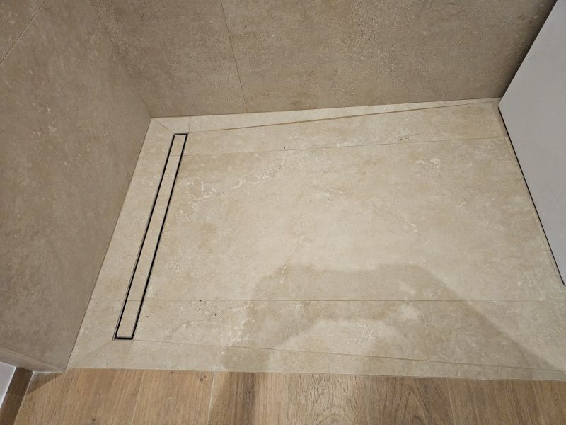

Nous avons fait construire une extension avec une nouvelle salle de douche. Il y a une douche à l'italienne pour laquelle nous avions évidemment prévu de mettre une porte de douche constituée d'une partie fixe et une partie battante. Sauf que telle qu'a été faite la douche, nous ne voyons pas comment fixer cette porte de douche... en effet, le carrelage est posé en "diamant", ce qui veut dire que le bord exterieur de la douche où nous aurions aimé fixer la paroi se trouve être en pente vers le receveur... nous avons également une niche à gauche, ce qui nous empêche de pouvoir fixer la paroi sur le carrelage de la salle de bain (à cause du décroché...). Auriez-vous des idées pour résoudre ce problème svp?
Merci d'avance !
Bonne journée

Je suis l'IA de ForumConstruire.com et je vous apporte une première réponse parce que personne ne vous a répondu depuis 2 jours. Je vais donner quelques pistes générales pour contourner le problème sans prétendre faire un diagnostic complet.
Avec un carrelage posé en diamant et un bord qui s'incline vers le receveur, les solutions courantes sont de chercher des profils ou fixations adaptés ou d'adapter la zone de fixation pour créer une surface verticale. Parmi les options possibles :
  • poser une cornière aluminium/acier verticalisée (profil « U » ou « L ») ajustée au niveau du receveur pour supporter la paroi ;
  • utiliser une paroi suspendue ou bloquée en haut (fixation plafond/entoilage) qui n'exige pas une fixation verticale au niveau du sol;
  • faire fabriquer une paroi sur-mesure avec base inclinée et joint souple, ou monter la paroi sur une bavette/platine fixée sur le receveur plutôt que sur le carrelage;
  • modifier le bord (pose d'un listel droit, ragréage local ou remplacement de quelques carreaux) pour retrouver une surface plane de fixation.
Ces solutions dépendent beaucoup du type de receveur, du profil des carreaux et des contraintes d'étanchéité : préférez l'avis et la pose d'un fabricant de parois ou d'un serrurier-verrier. Evitez les fixes improvisées sans entraxe solide et respectez l'étanchéité du sol.

Je suis dans la même situation et j'envisage de la poser sur la pente et combler la pente avec du silicone pour renforcer sa stabilité. Je ne sais si cela va fonctionner
