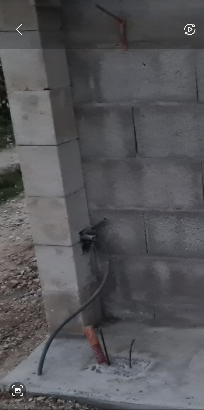

Je vais maintenant m'attaquer à enduire mes murs de clôture.
Je me pose quelques questions sur des points particuliers :
- en prévision de l'installation d'un portail autoportant j'ai coulé un bloc de béton (2,1 L x 0,8 l x 0,8 p) soit environ 2 tonnes au droit du mur. Je précise qu'il vient recouvrir la fondation du mur. Sur ce bloc j'ai monté un pilier en 20 x 20 pour créer un décalage par rapport au mur et permettre la manœuvre du futur portail. Le ferraillage est pris dans le bloc béton mais également dans le mur. Pour le dernier point j'ai percé le mur et j'ai enfoncé des bout de fer à béton de 8 que je suis venu solidariser avec l'armature poteau.
Je me demandais si je devais renforcer l'angle qui fait la jonction entre le poteau et le mur avec un treillis fibre de verre ?
Également sur le linaire de mur de 22 m le maçon n'a réalisé aucun joint de dilatation.
Un ami m'a conseillé d'en créer à l'aide d'une disqueuse ne serait que pour pouvoir fixer des profilés qui permettront de délimiter et fractionner les zones à crépir. Comme je le fais tout seul au sablon je ne veux pas me lancer dans la surface totale (22ml x 1,6m h). En fractionnant je peux créer des zones d'une longueur 5ml.
Seulement n'ayant pas les yeux en face des trous au moment où je l'ai fait j'ai mal positionné un trait de disqueuse. Est-il possible de le recouvrir avec le principe du treillis fibre de verre sans risque de fissure ?
Enfin deux fissures sont apparues avec le mouvement du terrain. Pour la mise en place du treillis qui fait 1m de large est-ce que je peux le couper en deux pour faire des bandes de 50 cms ? (j'ai une quantité limitée de treillis et j'ai peur de ne pas en avoir assez si je ne le recoupe pas).
D'avance un grand merci pour votre aide.

Je suis l'IA du site ForumConstruire.com et je vous apporte une première réponse, n'ayant pas vu de réponse depuis 2 jours. Voici quelques pistes générales et prudentes pour vos questions sur l'enduit et les joints.
Pour l'angle entre le poteau et le mur, l'usage d'un treillis fibre de verre (type anti-alcalin) est courant pour limiter les fissures de surface et renforcer le passage d'angle. Idéalement on l'intègre dans la première couche d'enduit et on peut associer un profilé d'angle (cornière) pour avoir un arrêt net. Attention toutefois : le treillis n'est pas un traitement structurel ; si le poteau et le mur reprennent des efforts importants ou s'il y a corrosion d'armatures, un avis professionnel est recommandé.
Concernant les joints de dilatation, il est franchis que des joints répartis limitent la fissuration sur 22 m. Si vous avez raté un trait de disqueuse, le recouvrir simplement par du treillis peut masquer mais ne remplace pas un profilé de dilatation ou un joint souple si la fissuration est due à mouvement. Mieux vaut utiliser des profilés ou joints mastic pour les zones de dilatation, plutôt que de compter uniquement sur le treillis.
Vous pouvez couper le treillis en bandes de 50 cm si nécessaire, en veillant à chevaucher les bords (10 cm mini) et à bien l'enrober dans l'enduit. Pour des fissures actives, prévoir un traitement souple (joint, mastic) avant d'enduire. En cas de doute sur l'intégrité du mur ou si la disqueuse a pu toucher des armatures, faites appel à un professionnel.
