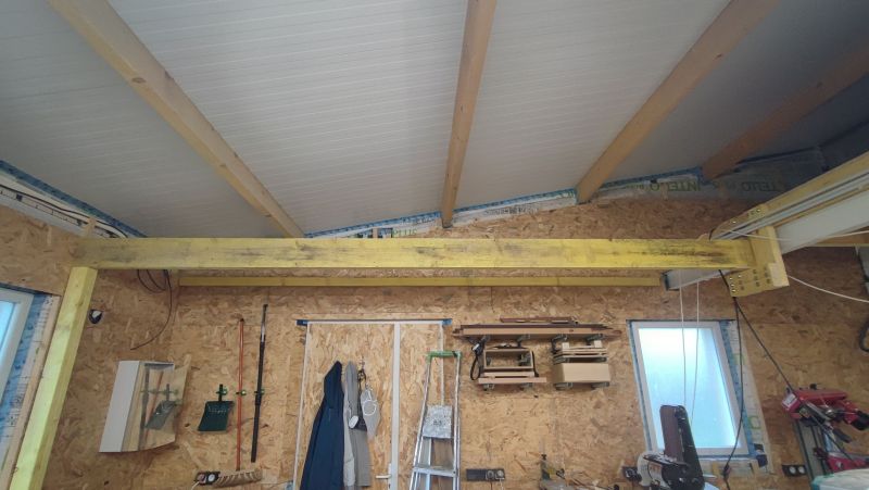

L'arrière pose sur une muralière direct au mur, jusque l'a pas de pb.

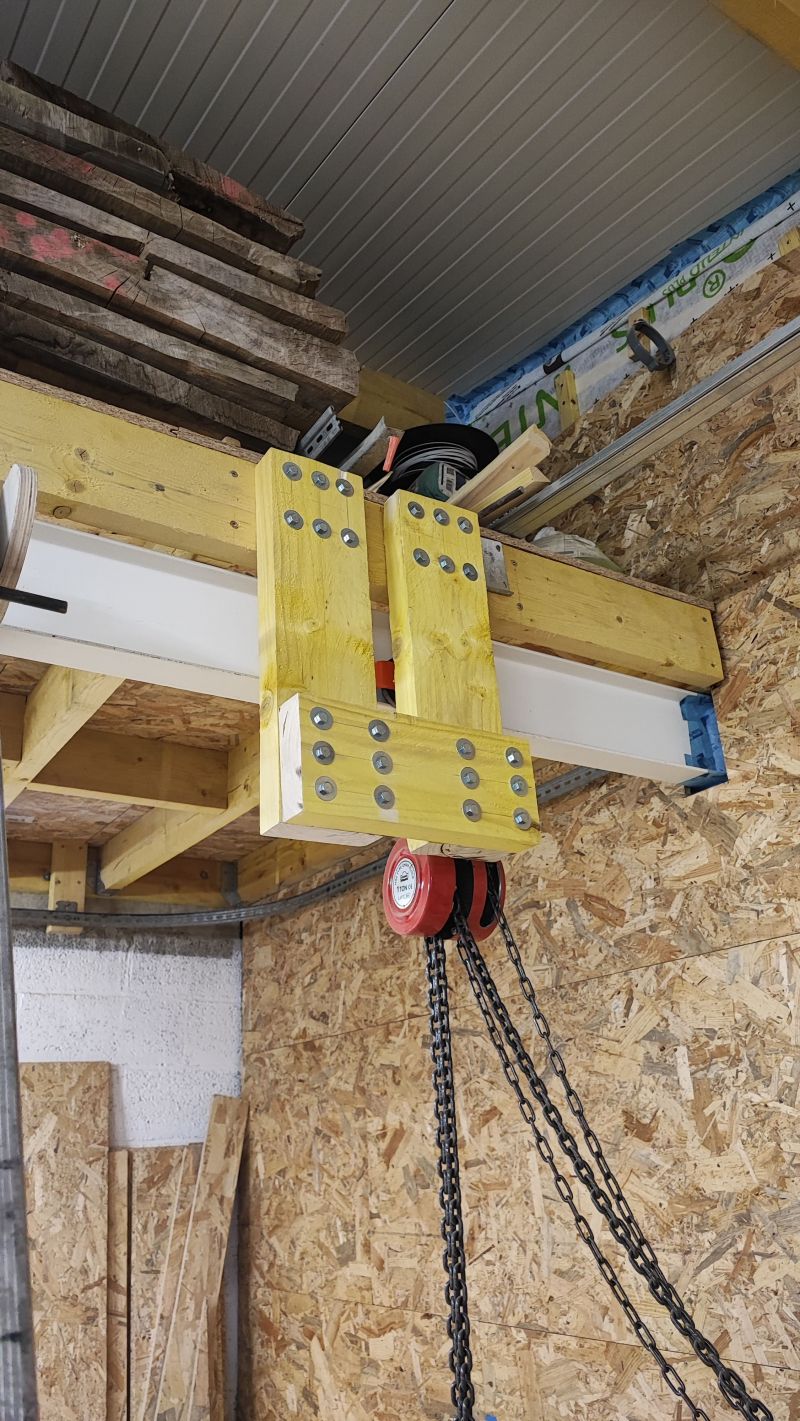

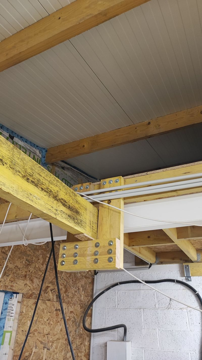

L'avant sur une poutre 63*200. Cette poutre repose d'un côté sur un poteau qui n'est pas le sujet ici. L'autre sur un étrier en bois que j'ai fabriqué et que j'ai fixé à ma mezzanine.
Bon moi je suis un professionnel du bois mais du petit bois massif (meuble et déco) et surtout du feuillu, je n'utilise pas de vis, que des assemblages collés! Alors la charpente en feuillu vissé..... aïe je suis perdu.

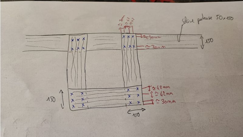

Ma question concerne les assemblages de mes étriers bois. Je vous montre des photos. Ainsi qu'un schéma avec quelques côtes. Je me suis posé des questions concernant les distances aux bords chargés. Notamment je suis à environ 30mm des bords dans le sens du fil vs 56mm préconisés je crois....  je pense ne pas être dans les clous. La charge que je devrais porter sur ce point se situe entre 300 et 400kg.
J'hésite à refaire mes étriers mais je suis confronté au problème que maintenant j'ai des trous dans ma solive porteuse et que si je refais des assemblages en modifiant les cotes des tirefonds je ne pourrais pas respecter la distance vis à vis de ces trous.
J'ai aussi pensé à rajouter un boulon traversant en plus de mes tirefonds mais je ne peux respecter l'entraxe avec les tirefonds.
Je me dis que la charge que j'applique est faible mais en même temps j'ai envie d'être serein et de pouvoir travailler dessous en toute sécurité et de pas me poser la question à chaque fois que j'ajoute du poids sur les étagères.
Quels sont vos avis sur ces étriers? Comment auriez vous fait? Comment puis-je améliorer ou faire autrement?

Personnellement par rapport a votre photo je ne m'inquièterez pas pour la résistance de votre étrier car au niveau des efforts tranchants vos tirefonds sont suffisamment gros et vu le nombre se sera solide.
EN REVANCHE la solive porteuse reprend déjà tout le plancher et vous avez dis qu'elle faisait 50x150.
A votre place j'aurais doublé cette solive avant de venir fixer votre autre solive. Regardez rapidement dans les abaques suivant la longueur et la dimension de cette poutre porteuse pour voir combien elle reprend au m2 et regardez si c'est bon mais concernant votre étrier pas trop d'inquiétude. Cordialement
