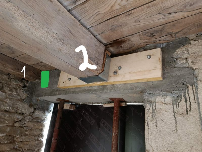

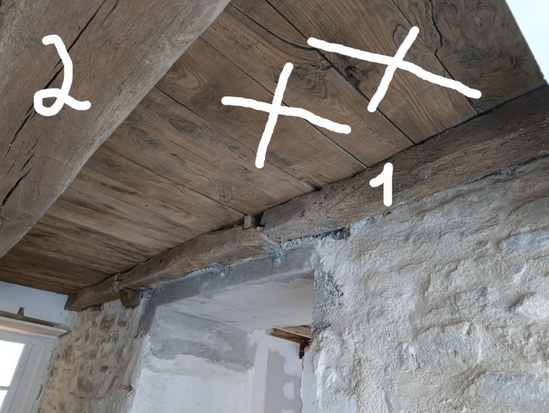

Pour résumé la situation, une nouvelle salle de bain est en cours de construction au premier étage, juste au dessus du salon ( RDC ), la baignoire devait être posée perpendiculaire au poutre du salon, mais suite à un changement de plan des artisans, avec notre accord, la baignoire va se retrouver dans le sens des poutres .
Le soucis est qu'une des poutres du salon est un peu " limite ", d'autant plus que la baignoire va très certainement se trouver plus ou moins entre deux poutres, Je vous laisse juger sur ces photos
Donc les deux poutres sont numérotées, on peut voir au dessus de l'ouverture que la poutre ( 1 ) est rafistolée, et que deux équerres ont été posées par les maçons pour la soutenir un peu .
La baignoire sera juste au dessus, marquée par les X X
A l'étage, le plancher sera doublé en OSB à l'endroit de la baignoire .

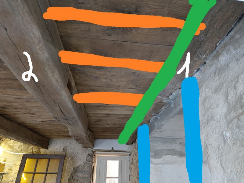

Je dispose de plusieurs poutres anciennes, qui étaient stockées en intérieur, et je songeais à " jumeler " la poutre numéro 1, avec une autre poutre ( en vert sur le prochain schéma ) , côte à côte, et rajouter quelques solives ( en orange ) entre cette nouvelle poutre et la poutre numéro 2,
Nous avions également décidé, dans tous les cas, pour habiller l'ouverture, d'installer deux poteaux en bois de chaque côté ( en bleu donc sur la photo ) qui pourraient peut être servir également à consolider tout ça ( ceinture et bretelles ! ) , la dalle en béton en dessous est saine et épaisse
Et dernier problème, de chaque côté de ces poutres se trouve une ouverture, d'un côté avec un gros linteau tout neuf, et de l'autre, au dessus de la porte blanche, un linteau ancien .
Si je voulais fixer ma nouvelle poutre ( en vert sur la photo )  contre l'ancienne, la poutre ( n°1 ) déjà présente risque de gêner la pose du sabot, comment pourrai-je faire ?
Je ne sais pas si c'est très clair, j'espère que mes montages ne vous feront pas trop mal aux yeux
Le but, vous l'aurez compris, est de consolider le tout pour que le poids de la baignoire ne pose pas de problème plus tard,
Pensez vous qu'une de ces solutions pourrait être possible ?

Bonjour effectivement la poutre 1 contre le mur est pas conforme au niveau de la jonction ,pourquoi ne pas supprimer la petite équerre (avant calage )et mettre une cornière de la même façon sur la largeur de votre passage fixée avec des chevilles béton dans votre linteau pour supprimer le vert et le bleu ;
si vous voulez rajouter les pièces en orange il vous faut des boitiers avec des ailes intérieures sur la poutre B et intérieur sur A ;ces derniers fixés en second pour faciliter la mise en oeuvre
