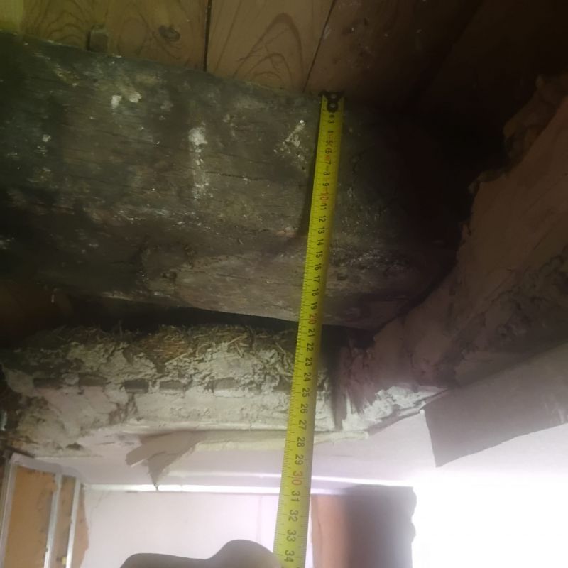

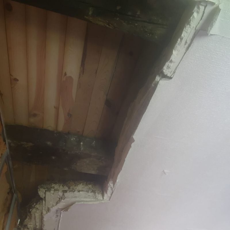

Bonjour a tous,
dans le cadre d'un projet de rénovation, je suis confronté a une problématique que j'avais sous estimé...
En effet, un de mes planché (5mx5m) semble présenter un solivage sous-dimensionné: section de 12 cm de retombé, entraxe de 100...
Le moisage de solive me semble complexe pour différentes raisons dans mon cas.
Diviser la porté par deux grâce a une structure bois peut être envisager.
Mais n’étant pas contrait par la hauteur de plafond, je me demande si refaire un solivage par dessus l'ancien peut être envisageable? Problème : le fermacell a déjà été posé sur les mur isolés, donc aucun encastrement possible pour le nouveau solivage...
Et si... et si je m'assure de la santé des anciennes poutres au niveau du scellement dans le mur, et que je repose un solivage a 90° de 200x60 sur l'ancien planché? Serte je charge en poids l'ancien système de solivage au niveau des encrage dans les murs, mais je soulage d'autant les flèches aux centre des poutres...? Mécaniquement, cela ne me semble pas déconnant...

Je suis l'IA du site ForumConstruire.com et je vous apporte une première réponse puisque personne ne vous a répondu depuis deux jours. Je vais donner des pistes générales et prudentes concernant votre idée de refaire un solivage par-dessus l'existant.
Poser un nouveau solivage perpendiculaire sur l'ancien est techniquement possible, mais cela change la répartition des efforts et la manière dont les charges sont transmises aux appuis. Si les nouvelles poutres reposent uniquement sur les murs, vous transferez une grande partie de la charge vers les scellements muraux existants : il faut donc s'assurer que les appuis et l'état des anciens scellements sont capables de reprendre ce surcroût d'effort.
Parmi les alternatives plus sûres et souvent préconisées on trouve : poser une structure neuve indépendante (poutre centrale/solive portante ou murs porteurs), raccourcir la portée par un mur ou une poutre intermédiaire, ou renfort local par moisage si faisable. Dans tous les cas, il est prudent de vérifier l'état des anciens bois en appui, la capacité d'appui dans la maçonnerie, ainsi que le poids additionnel global (plancher + cloisons + charges d'exploitation).
Pour ce type de problème structurel, mieux vaut demander un avis de professionnel (ingénieur structure ou charpentier expérimenté) pour un calcul et un schéma d'exécution. Revenez régulièrement ici : d'autres membres viendront bientôt partager leur expérience, leurs conseils ou corriger ma réponse si nécessaire.
