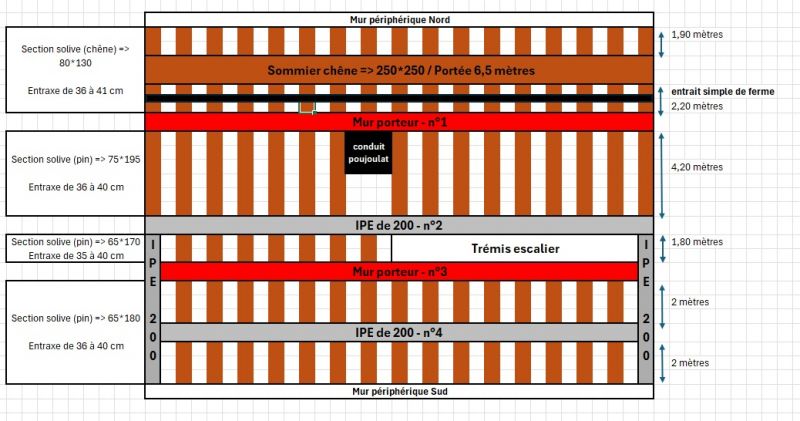

Je me permets de vous solliciter quant à la viabilité de mon projet. Le projet consiste en la mise à niveau d'un solivage ancien en bois à l'étage d'une maison individuelle. Dans le but de réalisation d’un plancher courant d’habitation comprenant :
- 3 chambres
- WC et SDB
- Chappe sèche + revêtement (type PVC)
- Cloison placo + isolation => 75 mm
J'écris ce message avec tout l'humilité de quelqu'un qui a déjà cherché des réponses. Je suis à l'écouté de toutes vos remarques, conseils mais aussi contre-indication quant à la mise en œuvre de mon projet. Par avance merci.
Plan de l'actuel
Sujet 1 (entre le mur périphérique nord et le mur porteur n°1)
- Sommier : la section du sommier est-elle acceptable pour le projet de plancher courant ? Pour votre information, le sommier reçoit à 2,75 mètres du bord une poutre de soutient en bois à la perpendiculaire de ce dernier. Poutre en bois reposant sur une dalle béton ferraillée d'épaisseur 20 cm.
Est-ce qu’un renforcement par moisage est nécessaire ?
Sujet 2 (entre mur porteur n°1 et l'IPE de 200 n°2)
- Le sujet : le faux plafond du RDV est fixé sur le solivage actuel. Ainsi, pensez-vous qu'il est possible de recréer un solivage entre les anciennes solives ? J'avais pensé utiliser des Poutre en I Steico h.60 x 300mm => je ne trouve pas d'abaque de solivage pour les poutres en I. Pouvez-vous me conseiller svp si la section proposée est suffisante pour recevoir un plancher courant sur une portée de 4,20 mètres pour un entraxe de 500mm.
Sujet 3
Pour la mise en œuvre générale, je vais boulonner des solives sur le flanc des anciennes solives à la bonne hauteur pour rattraper un niveau général droit et homogène.
Ma hauteur de référence sera donnée par le nouveau solivage installé avec des solives de 300 entre le mur porteur n°1 et l’IPE de 200 n° 2.
Une fois les solives mise à hauteur, je viendrais faire un contra lambourdage d’un entraxe de 500 sur toute la longueur du plancher. Cela afin d’optimiser la pose de l’OSB 22.
Informations complémentaires pour les IPE
l'IPE de 200 n°2 à une portée de 6 mètres. Selon l'abaque des charges admissibles pour poutrelle métallique, cet IPE peut recevoir un poids de 2970 kg.
A noter que cet IPE repose (soudé + boulonné) en ses extrémités sur 2 HEA de 200 eux même reposant sur des fondations (bétonnées et ferraillées) sous la dalle du RDC de 1mètre * 1 mètre sur 60cm de profondeur.
L'IPE n°4 est soudé et boulonné en dessous des 2 IPE de 200 en ses extrémités. Ces deux IPE perpendiculaire à l'IPE n°4 reposent sur l'IPE de 200 n°2 et vont jusqu'au mur périphérique extérieur sud.
A noter que les deux IPE périphériques sont au même niveau que le solivage existant.
J'espère avoir été assez clair dans mon explication. Merci pour vos futures réponses.
Je reste ouvert à toutes question ou critique.
