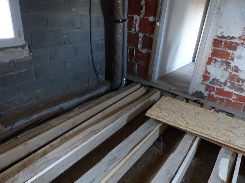

Nous sommes en train de rénover le premier étage de notre maison de 1929.
Le plancher (lames en bois de 22mm sur solives bois) d'une des chambres (16m², 4mx4m) est très abîmé et se casse/désagrège par endroit, et je dois le remplacer.
Mais la maison était vieille, les solives ont pas mal travaillé et font ont peu de flèche au milieu de la pièce, en plus d'avoir un des bords de la pièce plus bas que l'autre bord.
J'ai donc une différence de niveau d'environ 4 cm entre le point le plus haut et le plus bas.
Lors de la pose de du nouvel plancher en OSB, je me demande si je dois le caler pour le remettre de niveau, ou bien si je le laisse "penché" mais alors bien vissé au solives avec bande résiliente et rattraper autant que possible le niveau avec un ragréage.
En cas de calage, j'ai vu le système Sruboklin, mais ces cales n'étant qu'à 2 endroits sur chaque solives, est-ce qu'il y a un risque de grincement du plancher à la longue ? Sachant que les solives sont espacés d'environ 60cm et que je pensais mettre de l'OSB en 22mm ou 25mm.
Mais en cas de ragréage, ça va ajouter encore du poids en plus sur le solivage.
Merci pour vos conseils.
Dept : Meurthe Et Moselle
Vu que tu enlèves l'ancien plancher, je te conseille de doubler les solives avec des planches bien droites.
Regardes ce que j'avais fait chez moi
