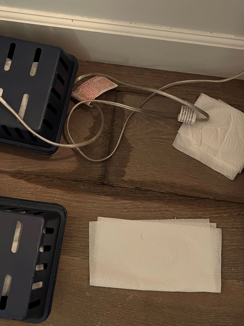

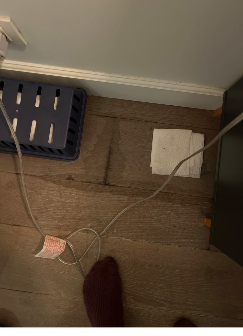

Depuis plusieurs mois j'ai une tache d'humidité au sol - la tache ne s'agrandit pas au fil des mois et revient le matin / certains soir en fin de journée elle est seche.
J'ai déja effectué une recherche de fuite qui n'a servi à rien puisqu'ils ont préconisé un chemisage d'une canalisation mais quand le professionnel est intervenu il m'a dit que toutes les canalisations étaient propres et non abimées.
Certains soir la tache est sèche mais pas toujours. J'ai tout essayé couper l'eau / arrêter les douches à certains endroits mais rien ne change. J'ai séché la tache au seche cheveux mais ça revient.
En regardant les plans de la maison il semble qu'au pied de cette tache ce soir un mur porteur mais pas plus d'info. J'ai mis une photo de la tache humide et de la tache seche

Si la tache revient le matin puis s'assèche parfois, plusieurs origines sont possibles : condensation liée à des variations de température et d'humidité, remontées capillaires au droit d'un mur porteur, infiltrations ponctuelles (canalisations sous chape ou passage de plomberie) ou problème d'aération/ventilation. Le fait qu'une recherche de fuite n'ait rien montré ne règle pas automatiquement l'hypothèse d'humidité non sanitaire.
Quelques gestes prudents et non destructifs que vous pouvez envisager :
  • Surveiller et photographier l'évolution (horaires, météo, activité eau) pour repérer un rythme.
  • Utiliser un hygromètre ou un métre d'humidité pour chiffrer la zone comparée au reste de la pièce.
  • Vérifier l'état des plinthes, joints de carrelage, bandeaux extérieurs et l'écoulement des eaux extérieures (gouttières, pentes).
  • Si le problème persiste, faire intervenir un plombier ou un expert en humidité pour une inspection plus poussée (caméra, mesures, sondages) avant tout forage.
