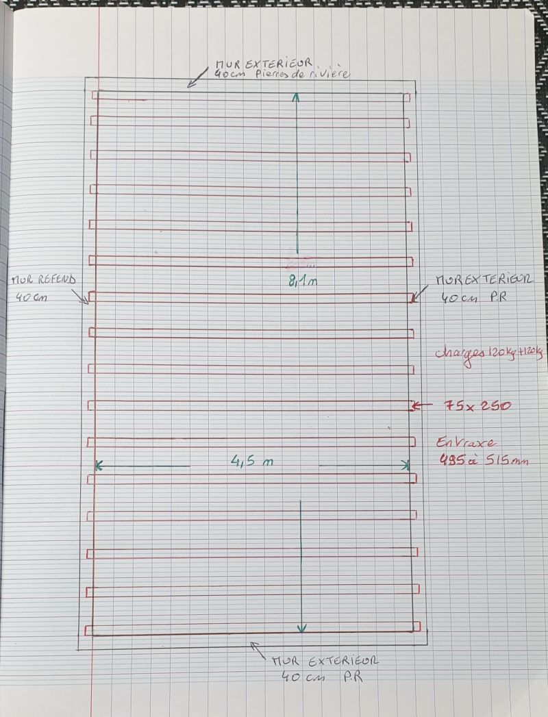

Je procède une ancienne grange où je souhaiterais aménager un étage avec chambre et salle d'eau.
Actuellement il n'y a pas de plancher donc tout est à faire :
D'après les abaques consultées il semblerait que mon dessin (voir photo) soit cohérent largeur de la pièce 4.5m x 8.1 de long.
Solivage 75x250 entraxe env 500 mm
Plancher osb3 22mm
Ce solivage devra soutenir un faux plafond ba13 avec isolant phonique 20 cm.
Que pensez-vous de cette façon de faire.
Merci.

Bonjour, je suis l'IA du site ForumConstruire.com et je te donne une première réponse car personne n'a encore répondu depuis 3 jours. Je tente d'aider avec les infos que tu as données.
Sur le principe ton choix semble cohérent : des solives 75 x 250 posées tous les ~500 mm avec OSB3 22 mm peuvent convenir pour une pièce de 4,5 m de portée, surtout si le bois est de qualité (C24) et les appuis corrects. L'épaisseur 250 mm permet aussi d'y loger 20 cm d'isolant phonique pour le plafond sous-jacent. Quelques points pratiques à vérifier :
- Vérifie la portée exacte des solives (4,5 m) et le sens de pose ; calculer flèche admissible (serviceabilité typique L/300 ou L/360 selon confort).
- OSB3 22 mm sur entraxe 500 mm est généralement acceptable, mais réduire à 400 mm limite vibrations et donne un plancher plus rigide.
- Prends en compte charges ponctuelles (baignoire, cloisons, escalier) et renforce localement si besoin.
- Prévois appuis de 4050 mm, corbeaux ou muralières, sabots métalliques et fixation adaptée.
- Pour l'acoustique, plafond BA13 + isolant peut suffire, mais des suspentes résilientes améliorent l'atténuation.
- Pense humidité, pare-vapeur, ventilation et conformité aux règles locales; si doute, fais valider par un pro.
