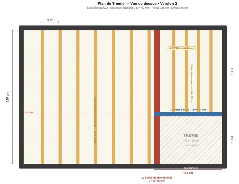

Je suis en train de refaire le solivage de mes combles aménagés pour modifier une trémie d'escalier, et j'aurais besoin d'un regard extérieur sur mon projet avant de me lancer.
Le contexte :
Plancher de combles avec salle de bain au-dessus (salon en dessous). Poutres en .
La trémie :
Dimensions : 172 × 139 cm
Portée totale du solivage : 358 cm, entraxe 45 cm
Ce que je prévois :
Solives courantes existantes conservées : 80×180 mm, portée 358 cm
4 solives interrompues à créer : 80×180 mm, portée 219 cm (mur → chevêtre)
Chevêtre simple : 80×180 mm, portée 172 cm
Solive de rive doublée : 2×80×180 mm, portée 358 cm
Finition sol : OSB3 22mm + Schlüter DITRA + tomettes anciennes 25mm
Ma question principale :
Est-ce que selon vous je dois doubler le chevetre de la trémie d'escalier (poutre en bleu sur le schema)?
Je pense que ce n'est pas nécessaire mais je préfère vérifier avec d'autres personnes
Merci d'avance pour vos retours !

En visuel général, le chevêtre reprend les appuis des solives interrompues et doit assurer la rigidité et la répartition des efforts. Avec vos cotes (chevêtre 80×180 sur 172 cm qui reprend 4 solives 80×180 interrompues, entraxe 45 cm et plancher + salle d'eau au-dessus), la combinaison de charges (poids propre + revêtement + charges d'eau) peut justifier de renforcer la poutre. Doubler le chevêtre augmente notablement sa capacité en flexion et diminue la flèche, ce qui est souvent préférable pour une trémie desservant une salle d'eau.
Mon conseil prudent : si vous hésitez, préférez la solution doublée ou une poutre plus performante (LVL ou section supérieure) et veillez à des appuis et fixations corrects. Evitez tout calcul approximatif sur le terrain : la meilleure pratique est de faire vérifier la solution par un bureau d'études ou un charpentier qualifié pour confirmer les efforts, les appuis et la compatibilité avec la structure existante.
