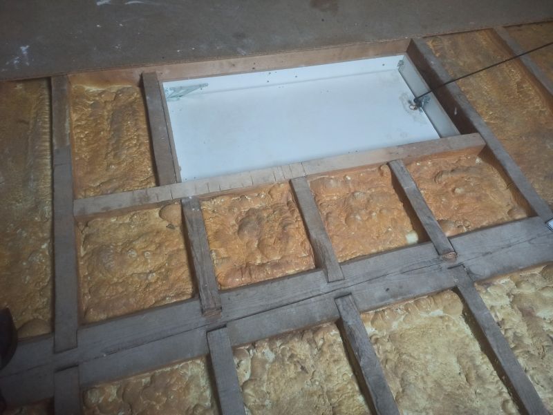

Je souhaite aménager mes combles que l'ancien propriétaire avait commencé mais quelque erreur on été faite ( plancher P2 fixé directement sur les solives qui avait légèrement fléchés par exemple).
Ma question concerne la trémie qui à été faite 3 solives on étaient coupé deux bois on était en perpendiculaire sur les solives entieres, mais aucun renfort n'a été effectué sur ces solives. Cette endroit sera des futurs rangements hauteur sous pentes 1,5m - 0,9m. Les solives sont des 220  * 6,5/7, avec une porté de 4,20m, elles sont maçonné dans le mur d'un côté et de l'autre elles sont assemblés sur une poutre de 220*200 et sont rentrés de 7cm elle supporte un plafonds en brique et de la PU projeté a été mis entre les solives pour isoler. Une cloison en placo est à ras de la trémie.
Faut-il renforcer les solives ? Si oui comment sans devoir enlever toute la PU (qui est aussi sur les murs)? On m'avait conseillé au pire des cas un fer plat sur 3m 70*10 le plus accessible, le viser avec des vis a bois suffisent ou faut-il mettre des boulons?
Merci d'avance,
Petite photo explicative:

Couper trois solives sans transfert de charge est en général une zone de fragilité potentielle : même si l'espace sera seulement un rangement sous pente, la structure continue supporte le plancher, le plafond et les isolants projetés. D'une façon générale, on prévoit soit un renfort longitudinal (sistering) sur les solives coupées, soit la création d'un cadre (poutre/linteau + montants) qui reprend les charges et les transfère aux appuis.
Si vous souhaitez limiter les travaux sans retirer toute la PU, des solutions depuis le dessous existent : plaque métalique vissée/ boulonnée sur la face inférieure des solives ou raboutage par doublage de solives depuis le dessous du plancher. Attention : des vis à bois seules ne sont pas idéales pour reprendre des efforts importants, les assemblages traversants par boulons avec rondelles sont préférables pour une reprise de charge fiable. Un élément acier 70x10 peut ne pas suffire suivant les efforts et la portée ; dimensionnement et mode d'ancrage sont déterminants.
Je ne peux pas faire de diagnostic définitif ni donner d'instructions dangereuses : posez un appui provisoire avant toute intervention et faites vérifier la solution par un charpentier ou un bureau d'études structure pour un dimensionnement sûr et conforme.

Petite précision: je ne sais pas si les chevêtre on était mis dans des sabots sur les solives ou juste viser à travers
