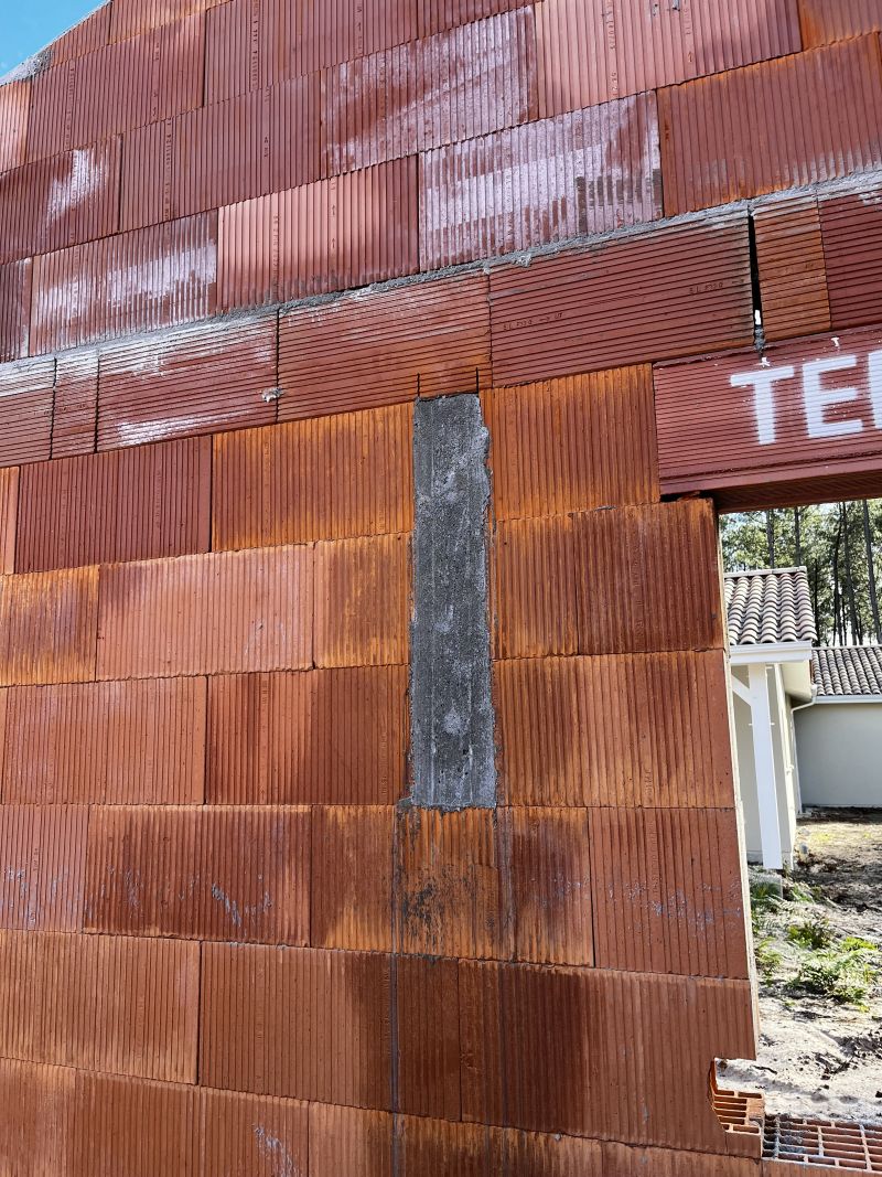

Sur mon chantier, j’ai découvert une saignée verticale assez large réalisée dans un mur en briques alvéolaires, puis rebouchée au mortier ou au béton, je précise que la saignée ne traverse pas complètement la largeur de la brique.
Je voudrais savoir si cela peut poser un problème pour la solidité ou la suite des travaux.

Salut, encore un boulanger, qui a voulu construire une maison ( je n'ai rien contre les bons boulangers) .
Rassurez-moi, c'est bien à un constructeur que vous avez confié la construction de votre maison ? Vous n'avez pas prix un architecte ?
C'est bien un coffre de volet roulant que l'on voit sur la droite ?

Je me doute que ce qu’ils ont fait n’est pas normal, il s’agit bien d’un constructeur.
Est-ce que ça pose un problème ?
Oui, c’est un coffret de volet roulant.

La merd** que l'on voit, et donc vous nous parlez et bien sûr inadmissible, vous allez forcément avoir de belles fissures à ce niveau, et même autour, à voir  les nombreux coups de sabre.
Mais une chose pire, c'est la faible emprise de votre coffre de volet, et l'absence totale de linteau. Un maçon ne ferais jamais cela. Mais un immigré  exploiter le ferais possiblement.

Travail bâclé,
A priori on dirait que la personne qui a fait ça a peut être voulu coffret un Pilier?
Vur les traces d humidité en dessous.
En faisant ça perte d isolation
Pb également :
- prise du coffre du VR assez faible,
- mauvaise pose de briques, au niveau du chaînage, perte d isolation car on aperçoit le jour

Normalement, il y a un linteau à ce niveau.

Je pensais dans un premier temps qu’ils s’étaient trompés d’emplacement pour la fenêtre.
Pouvez-vous m’expliquer ce qu’est qu’un pilier svp?
Oui pour l’écart entre les briques j’ai déjà demandé 2 fois au chef de chantier de le combler mais silence radio…

Toto0033 Vous en faites quoi de mes réponses ? Je suis en train de vous dire que j'ai bien peur que le gars qui vous construit votre maison n'y connaissent rien en construction, et que vous devez avoir des linteaux au-dessus des fenêtres,! Et vous vous parlez de remplir le vide ! Poseriez-vous un pansement sur une jambe cassé ?
Dans une construction le pire, c'est surtout ce que l'on ne voit pas ! Et quand  je vois vos photos j'ai bien peur pour votre construction. Mais vous, vous semblez vous foutre complètement de me dire, personnellement, c'est votre maison, votre argent, et votre famille qui va y vivre dedans. Alors continuer à vous foutre de mes dires. .

Pour revenir sur la photo, il s’agit d’une photo de l’intérieur de la maison, je me suis trompé ce n’est pas un coffre de volet roulant, il s’agit de la fenêtre de cuisine sans volet. Est-ce que ça change quelque chose ?
Je vous avoue que je n’y connais rien dans ce milieu, donc il est compliqué pour moi de comprendre, ce que je peux ou non leur demander, sans avoir comme réponse de la part du constructeur « c’est normal ».

Donc c'est peut-être un linteau préfabriqué ! Et dans ce cas, il faut le changer, car il est trop court.
À votre place, je ferais venir un expert (non, je ne pourrais pas être à votre place.)  .  Car je suis prêt à parié que le reste de votre construction est. (pas terrible)

Selon votre zone sismique et étude béton , vous pouvez avoir des piliers ( chaînage vertical) de chaque côté des ouvertures.

D’accord, merci, non c’est uniquement sur ce mur…
