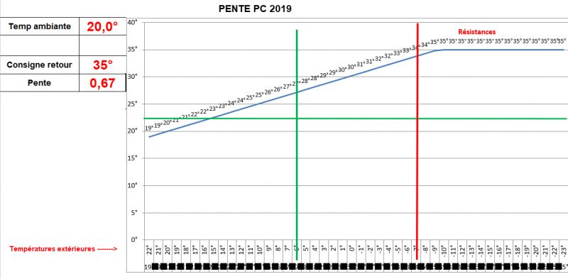

J'ai 7 radiateurs en fonte (entre 10 et 14 éléments chacun) et je me demande quel serait le meilleur mode de chauffage en fonction de ceux-ci.
Ma PAC est une Mitsubishi ecodan inverter hyper heating 6kw, mise en fonctionnement depuis mars 2025.
J'ai l'impression quelle est un peu sous dimensionnée quand les température extérieures tombent vers 6°
Je suis en mode auto adaptatif et je souhaite passer en mode loi d'eau, sachant qu'en mode auto adaptatif la loi d'eau est fixée par le système et on ne peut la changer, en plus quelle que soit la temp externe , elle me donne toujours 46° de temp départ en fin de chauffe, question régulation c'est nul, est-ce que ce seraien
t les radiateurs en fonte qui perturberaient cette régulation. Voir la photo.
D'après vos expériences si vous êtres dans le même contexte que moi que me conseillez vous.
Merci d'avance.

Loi d eau a 1,combien?

Apparemment 0,67 c'est la loi d'eau intrinsèque en mode auto adaptatif et on ne peut la changer. Elle est différent de la loi d'eau pure.

0,6 ou 0,7 en pente est bien trop faible pour radiateurs. Surtout en fonte. Vous devriez être au double.

Pour ça je dois donc passer en loi d'eau pure..

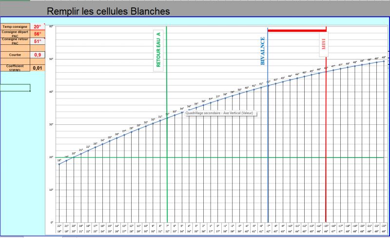

Avec 8 radiateurs acier ma PAC avait une pente de 1.2
J'ai changé 2 radiateurs par des doubles aciers et descendu la pente à 0.9.
Calcule la puissance de tes radiateurs en sachant que tu ne peux dépasser les 40° en retour d'eau
https://www.decapfonte.com/achat-radiateur/calcul-watt-radiateur-fonte.php

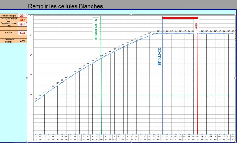

Forum mitsubishi
https://chaleurterre.com/forum/viewforum.php?f=52
ICi fichiers excel de calculs
https://www.chaleurterre.com/forum/viewtopic.php?t=404
Sur ton graphique je trouve environ un retour d'eau à
30° MINI pour + 10° et + dehors
50° MAX pour du -4° et de dessous, donc en dessous il te faut les résistances.
Graphique de la pente avec le peu de données de ta part.
Constat avec max 35° de retour d'eau possible il te faut 28° pour 6° extérieur et 20 ° intérieur
les résistance seront en fonction a partir de-9°

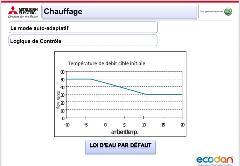

Unité extérieure : SUV-SWM60VA
En fait la courbe de la loi d'eau que j'ai mise en photo est celle intrinsèque de la PAC Mitsubishi ecodan inverter en mode auto adaptatif. On ne peut pas la modifier.
C'est là que réside le problème quand on a des radiateurs en fonte. Il faudrait que je puisse monter à 55° au moins pour 0° environ et ma maison est correctement isolée. C'est idiot de leur par de brider définitivement la temp départ dans ce mode. tout le monde n'a pas des radiateurs basse température.
Si je veux aller à 55°, je vais être obligé de basculer en mode Loi d'eau pure et là je pourrai la modifier jusqu'à ces fameux 55°.
Si ça peut servir à ceux qui sont dans mon cas, il faut savoir aussi que la PAC est bridée à 55° maximum dans ce cas.
Si on veut 60° qui sera sa temp de chauffage extrême, il faudra alors modifier le switch SW1-2 sur la carte FTC.
Donc, je résume : HFLOW1(Temp débit d'eau) et THW1 (Temp départ chauffage radiateur)
sont liés. HFLOW1 doit pouvoir passer à 60° max si SW1-2 sur "ON" et temp départ max sur 60°. Menu installateur et sous menus.
Mode auto adaptatif--> 50° max sans aucune autre possibilité.
Mode Loi d'eau pure -->55° max et si SW1-2 sur "on" -->60° max
