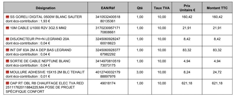

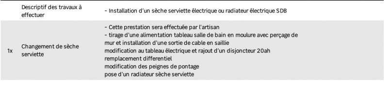

N'étant pas expert j'aurais aimé votre avis sur un devis pour la pose d'un séche serviette dans mon appartement. En plus de la pose du séche serviette il faut modifier l'installation électrique:
- Tirer une nouvelle alimentation depuis le tableau jusqu'a la salle de bain avec la pose d'un dijoncteur 20A
- Remplacer l'interrupteur différentiel 63A
- Percer le mur de la salle de bain
La pose m'est facturé 621 euros, cela vous parait il correcte pour la prestation ? (je vous met le detail du devis et des prestations plus bas)

auto-entrepreneur qui vend le matériel à peine au prix d'achat
Inutile de contacter un artisan (qui doit lui facturer la TVA) tu n'aura pas moins cher

La TVa est indiquée sur le devis 10% ça fait pas plus de 800€ pour la pose du sèche serviette avec 10m de ligne à voir les difficultés dans l'appartement et l'accès au chantier. Perso le2.5mm2 en 20A ne se justifie pas un 1.5mm2 en 10A aurait largement suffit.

Le prix le prix....
nous, on ne voit pas la maison et les difficultés à mettre en oeuvre. un trou de 68mm peut prendre 30s dans du placo et 40 mn dans une brique vitrifiée.
le bon prix c'est son taux horaire ( qu'il doit vous indiquer ) * le temps passé, et à condition qu'il bosse utile. pas la moitié de la journée à répondre au tel. Donc s'il y passe 4h00 je trouve ça cher pour la MO. sur le web, on trouve des tas de comparatifs de prix par métier. 600€ c'est plutôt pour 10h00 de boulot, s'ils viennent à deux et passent une demie-journée ça peut correspondre

Merci pour les retour. En effet j'aurais du poster quelque photo du chantier. Mais l'appartement etant loue je n'ai pas acce facilement
Globalement il n'y a aucune difficulté de mon point de vue, il y a deja un passage pour les cable du tableau jusqu'au mur de la salle de bain. Le mur de la salle de bain est en platre.
Je vais comme suggérer regarder son taux horaire et le temps facturé
