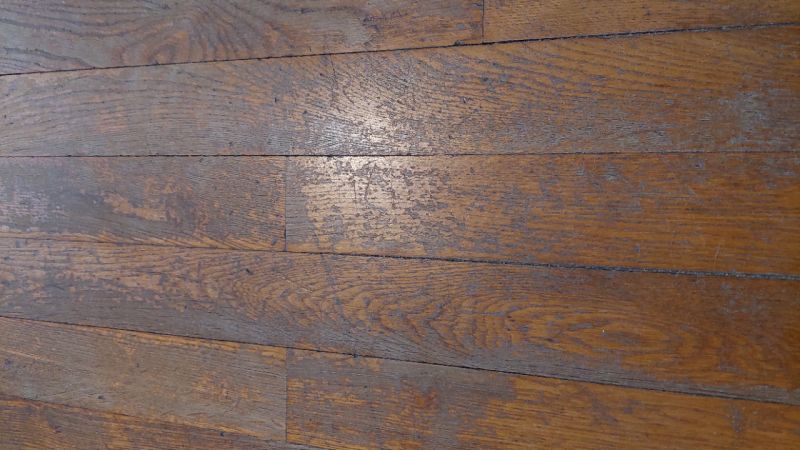

je vis dans une maison en location depuis 25 ans et forcément le parquet bois (vitrifié à l'origine) est usé à certains endroits.
Je recherche un produit type cire pour reteinter un peu sans forcément passer une vitrification qui me semble onéreuse et compliqué : sortir les meubles, bloquer les 2 chats hors de la pièce...
Quelqu'un a une idée qui ne me couterait pas un oeil ? un truc que je pourrais peut être étaler à la serpillère ?

Aucun produit ne reglera le souci sans un poncage prealable
Et ensuite, depoussierage coplet et vitrificateur
Tout le reste est voué a l echec
Pour ne pas faire de patchwork, il faut tout poncer.
Il faut louer une ponceuse à parquets.
Ensuite, plutôt que vitrifier, il faut passer un produit de type Rubio. On pourra alors faire des retouches ultérieures sans tout re-poncer.
Et même si on veut refaire toute la pièce , on peut refaire par parties, en bougeant les meubles de place en place, et ça sèche vite (pas comme une vitrification).

En fait mon proprio ne peut pas augmenter pour rattraper le retard et ne peux pas non plus me faire partir à moins de me proposer un loyer équivalent dans la même zone géographique et ça n'existe pas. Pour ce qui est de retaper mon parquet, j'ai essayé une cire mais ça ne fonctionne que quelques semaines. Dans quelques années, il faudra surement tout refaire

Comme déjà dit, il n'y a que la solution de décapage.
Il te faut louer à la journée une ponceuse à parquet (50€) ainsi qu'une petite ponceuse d'angle oscillante (20€).
Puis apprêt et vitrification (100€ les 5 litres)
Avec toutes ces économies réalisées depuis de longues années concernant la location de cette maison, tu dois pouvoir dépenser 200€ pour ton besoin et pour le bien de ton proprio
