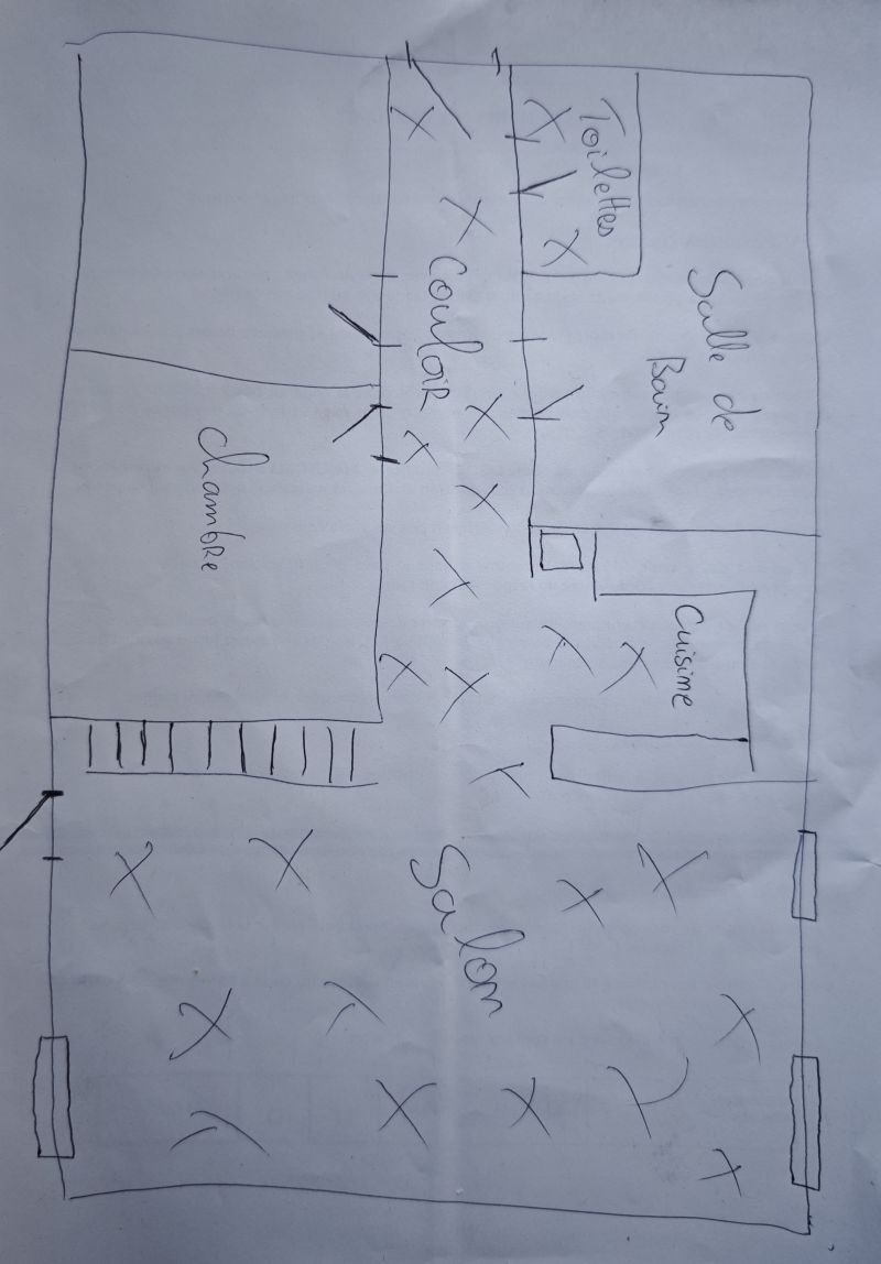

Bonjour, je vais très prochainement poser du carrelage imitation parquet en 20x120.
J'aimerais avoir vos avis concernant le sens dans lequel le poser dans la pièce.
Je vois beaucoup de personnes dire de mettre dans le sens des deux porte-fenêtres du salon, pour élargir la pièce. Seulement la pièce du salon est plus large dans ce sens que dans l'autre en soit.
Vous pouvez trouver en pièce jointe un plan rapide de la maison, ainsi que des visualisations faites via ChatGPT.
Les pièces concernées par la pose du carrelage sont le salon, la cuisine et les toilettes.
Nous mettrons du parquet dans les chambres et salle de bain.
Merci par avance 🙂

Le sens qui est souvent conseillé, c'est de mettre la longueur dans celui de la lumière. Elle donnera une profondeur de champ visuelle par effet d'optique. A vous de savoir si vous voulez une impression de pièce longue et un peu plus étroite ou l'inverse. Attention de prendre en compte le mobilier qui peut interférer cette impression visuelle (une table de SAM qui sera posée également dans le sens de longueur accentuera cet effet, alors que si elle est posée perpendiculairement, elle le coupera). Tout est question de proportions...
Quelque chose qui aide aussi au choix, c'est de procéder aux calepinages des deux sens. Il y en a un qui permettra d'éviter des fins de bandes plus esthétiques que l'autre sens et aussi de vous éviter des pertes très/trop importantes. Ce calepinage mettra aussi en évidence les découpes particulières plus ou moins aisées dans un sens que dans l'autre.
Dans votre cas, c'est le fait d'avoir plusieurs zones dans la continuité qui "complique" la chose.
Et pourquoi ne pas mettre le salon dans un sens et le reste dans l'autre (en plaçant une bande intermédiaire avec un motif différent) ?
Ps : Pour le calepinage, n'oubliez pas d'inclure la largeur des joints.

Bonjour, merci pour votre réponse.
Si je comprend, le plus important est de favoriser l'agrandissement de la pièce dans le sens qui nous paraît le plus judicieux ?
Les seules problématiques que je vois sont:
- relatives au fait que le carrelage posé dans le sens de la lumière a tendance a plus "blanchir" que dans l'autre sens.
- j'ai l'impression que mettre le carrelage perpendiculairement dans le couloir peut faire cloche.
En tous les cas, si il n'y a pas de grosses erreurs possibles, nous ferons en fonction de notre préférence
