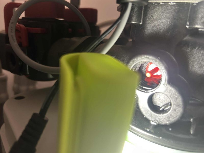

Je possède un water2buy w2b800 , nous consommons 2000l d’eau par mois , soit 66 litres par jour, le th de l’eau est de 21.
Le tableau  de capacité  de regeneration du modèle w2b800 est basé  sur une consommation moyenne de 150 litres par jour , bien plus que ce que noys consommons
nous avons regler sur 7.00, l’eau a la sortie de l’adoussiceur a un th de 0, nous avons essayé de régler le th résiduel avec la visse de réglage sur la vanne mais ça ne change rien ( visser a fond ou dévisser à fond)
J’essaye de comprendre pourquoi  mon eau a un th résiduel de 0 alors qu’en agissant  sur la visse de réglage je devrais pouvoir ajuster mon th pour avoir un th entre 5 et 10
Avant de démonter la visse de réglage pour voir si le problème  vient de ça,   qu’est ce vous auriez  une idée  du problème ( réglage  ou autre )

Le problème c'est la vis de réglage en fait elle doit laisser passer de l'eau non adoucie dans l'eau adoucie pour augmenter le th,
Faut la démonter pour voir

J’ai demonté la visse de réglage du Th , une pièce rouge (voir photo ) se trouve après et j’ai essayé  de la faire bouger en avant ou en arrière,  mais elle ne bouge pas, pourriez-vous  me confirmer que cette pièce doit pouvoir bouger pour pouvoir régler le volume d’eau non traitée
Je cherche une vue éclatée  du système  afin de  omprendre comment le système  de cette visse fonctionne
 alors cette pièce rouge doit bouger, après déblocage,  le problème  est réglé

Bonjour, je pense avoir le même problème. J'ai acheté il y a 2 ans cet adoucisseur. Je viens de l'installer il y a quelques jours 😅...
J'ai utilisé un système de goutte pour voir la dureté en th.
 L'eau est dès la première goutte de couleur bleu. Ce qu'il veut dire qu'elle est trop adoucie (l'eau est huileuse).
j'ai ensuite tournée les vannes du bypass sur l'adoucisseur et là mon eau est devenu rose dès la première goutte. J'ai donc testé en essayant de tourner la vis de réglage de la dureté de l'eau au maximum (après avoir retourné à nouveau les vannes du bypass pour que l'eau passe bien par l'adoucisseur)... bilan même après avoir tourné la vis noire au maximum, dès la première goutte, l'eau est bleue donc cette dernière ne fait pas son travail. J'aurais voulu savoir comment vous avez fait pour retirer la vis noire et cette pièce  rouge derrière celle-ci.

Faut il couper l'eau pour retirer l'écrou noir de la vis noire?
Dept : Somme
Oui il faut couper l’eau ensuite dévisser la vis noire au niveau de l’ecrou ( attention au joint, moi je l'ai abîmé  et j’ai mis du Téflon pour éviter une fuite)
Ensuite débloquer  la pieces rouge qui doit être coincée ( j’ai utilisé  une pince car elle était bien coincée) , regler la vis noir a moitié puis remettre  la vis noire et serrer l’ecrou, ensuite faite les tests et ajuster la vis noire jusqu'à  obtenir  le bon réglage
