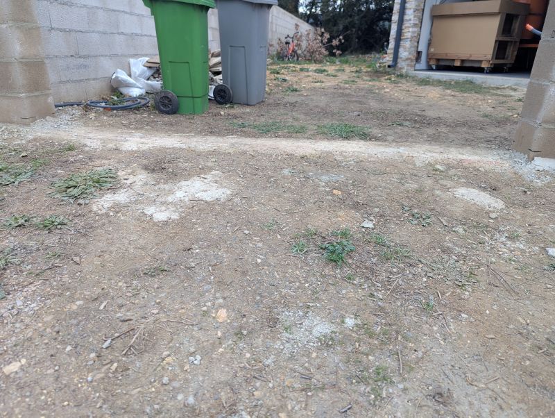

Je viens de finir mes poteaux et mon mur de clôture et je m'apprête à poser un portail.
Problème : le maçon qui a coulé la fondation de la clôture n'a pas fait une fondation de niveau, il y a une "bosse" entre les 2 poteaux.
Que faire ?
Couler un seuil sur la fondation existante de quelques cm pour rattraper le niveau ? Si oui avec quelles précautions ? Ferraillage ou pas ? Béton fibré suffisant ? Combien de hauteur minimum ?
A votre écoute pour vos idées merci

A priori c'est pour un portail battant, je passerai avec une disqueuse, afin que le portail passe et faire propre.
Si c'est un coulissant, je laisserai comme cela et ferai ue fondation de 2 fois la longueur du coulissant.

Merci pour votre réponse. C'est effectivement un portail battant. C'est effectivement une option mais je crains que cela ne fasse pas très propre de tout raboter a la disqueuse

Pour bien comprendre :
Le maçon avait connaissance du projet de portail battant.
Tu lui l'avais demandé ? ; c'est noté sur le devis ?
Il a donc réalisé un seuil ferraillé solidaire des attentes ferraillées pour ériger les 2 piliers.
Tu as donc monté tes 2 poteaux sur le ferraillage en attente du maçon afin que ces 2 poteaux soient solidaires entre eux via le seuil béton.
Si il y a une bosse au milieu, c'est que le maçon a mal travaillé. Comme c'est un travail récent, il faut le contacter car c'est à lui d'intervenir...
Quelle ampleur cette bosse ? ; combien de cm ?
Il suffit je pense de raboter le béton à l'endroit concerné.
Pour un portail battant, ce n'est qu'un problème esthétique.

A l'époque où le maçon avait fait la fondation je n'avais pas encore budgétisé et je n'avais pas réfléchi au projet du portail (autoconstruction sur tout sauf gros oeuvre donc beaucoup d'autres choses a penser pour un débutant).
Cela n'empêche pas le fait qu'il faut faire une fondation sans bosse si on travaille proprement.
J'ai mis les ferraillages des 2 poteaux au chimiques (enfoncé sur 25cm dans la fondation).
La bosse est 3 cm plus haut que les 2 côtés. Je vais donc raboter et laisser comme ça sans coffrer ce sera bien plus simple vous avez tous raison.

YomGui341 a écrit:A l'époque où le maçon avait fait la fondation je n'avais pas encore budgétisé et je n'avais pas réfléchi au projet du portail
Il s'agit donc d'une simple fondation pour accueillir un petit muret de clôture.
Pas certain du tout que cette fondation soit dimensionnée pour un pilier de portail battant.
Est-ce bien convenable ?
