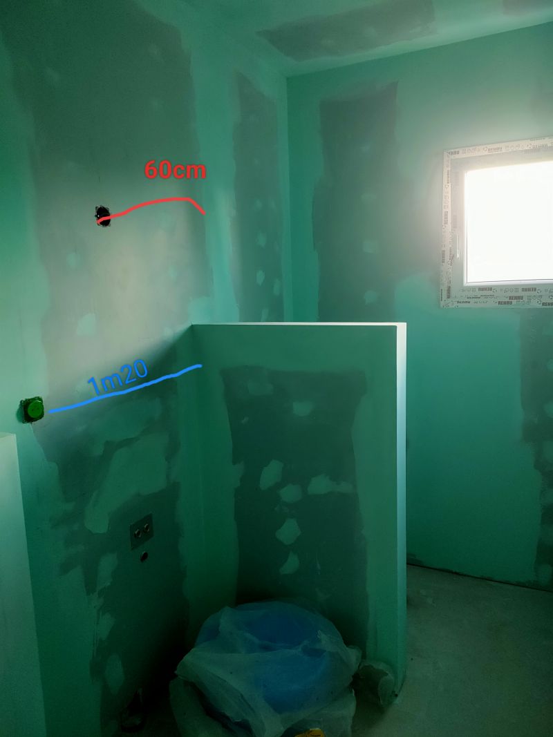

Je vous explique ma problématique, je vais installer un plancher chauffant et donc j'ai besoin de l'électricité pour chauffer la dalle avant de poser le carrelage.
J'ai réalisé l'ensemble de l'électricité, il me manque le tableau électrique.
Je voulais savoir comment ça se passe si le consuel voit des prises et une paroi de douche non encore installé.
Voici la configuration de ma salle de bain.
J'ai dans une salle de bain une demi cloison et je compte mettre par dessus une paroi vitrée jusqu'au plafond.
Est-ce que vous pensez que c'est négociable avec le consuel si je lui indique que je m'engage à installer une demi-paroi vitrée par dessus la demi-cloison ?
Sinon, est-ce que vous avez des solutions à me proposer ? Fermer les trous des prises ?
Merci pour votre aide
Env. 100 message Rhone
Tout d'abord, il n'est pas recommandé d'utiliser un plancher chauffant pour sécher le sol, si tel est votre intention.
Je ne suis pas électricien, mais si je comprends bien, le Consuel exigerait que la paroi vitrée et aussi les carreaux et le receveur soit en place, afin de savoir si elle sera une douche à l'italienne. Si les carreaux de la SdB et celles de la douche ne présentent pas de différence de niveau, les appareils de 230 V sur votre photo se trouveraient dans le 'volume 1' et ne seraient donc pas autorisés, sauf si vous aviez une paroi 'fixe et pérenne' d'au moins 2,25 m.

Merci pour votre retour.
En fait, dans le dtu, il est obligatoire de faire une première mise en chauffe du plancher chauffant avant la pose du carrelage.
Pour la paroi fixe et pérenne, est-ce qu'une paroi vitrée peut être considérée comme telle ?
Sinon qu'est ce que je peux faire pour avoir l'accord du consuel ? Retirer les prises et remettre du placo? Il va voir les trous non ?

Vous continuez de monter la demi cloison placo jusqu'à 225 cm et vous l'enleverez ensuite
