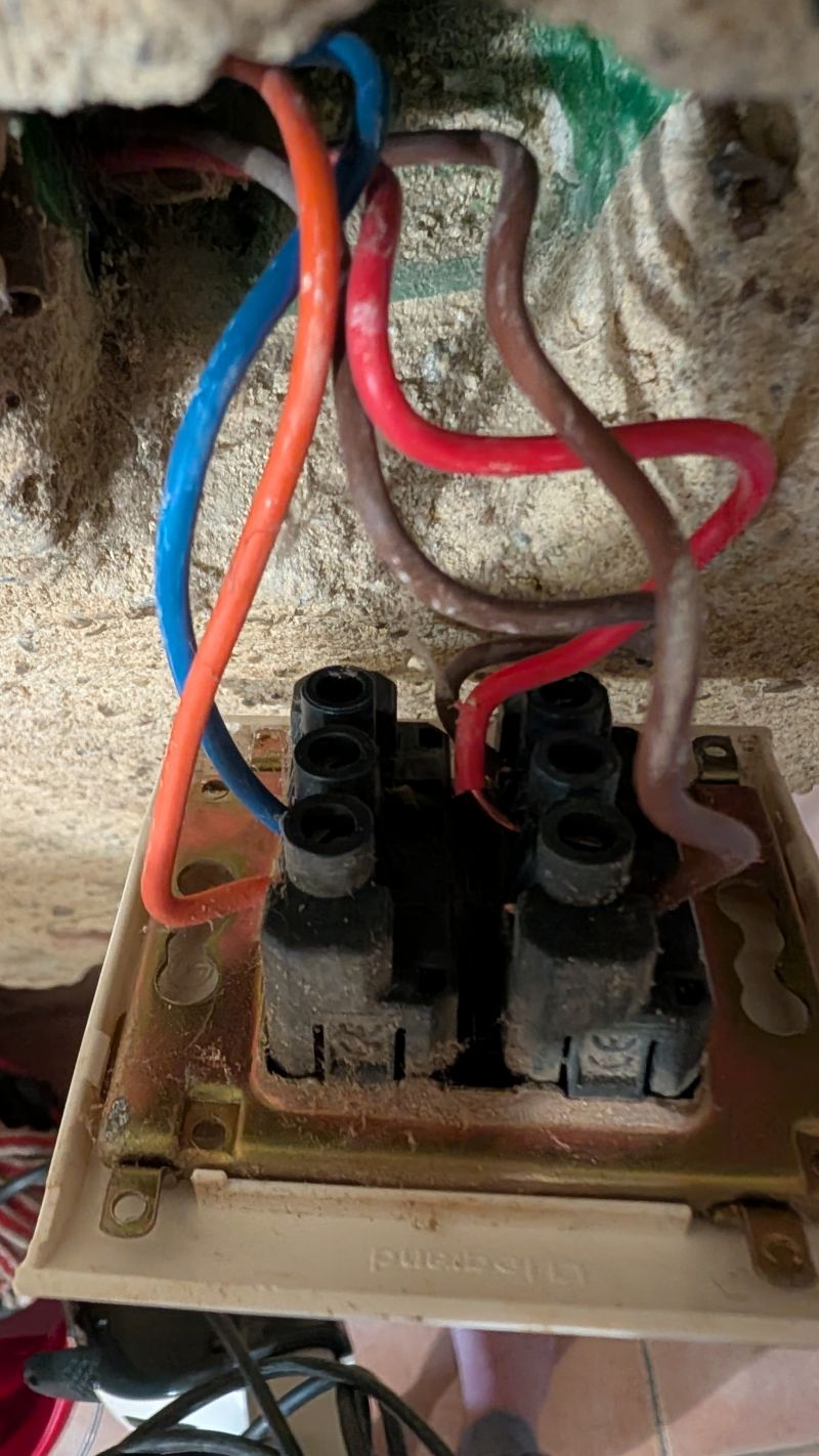

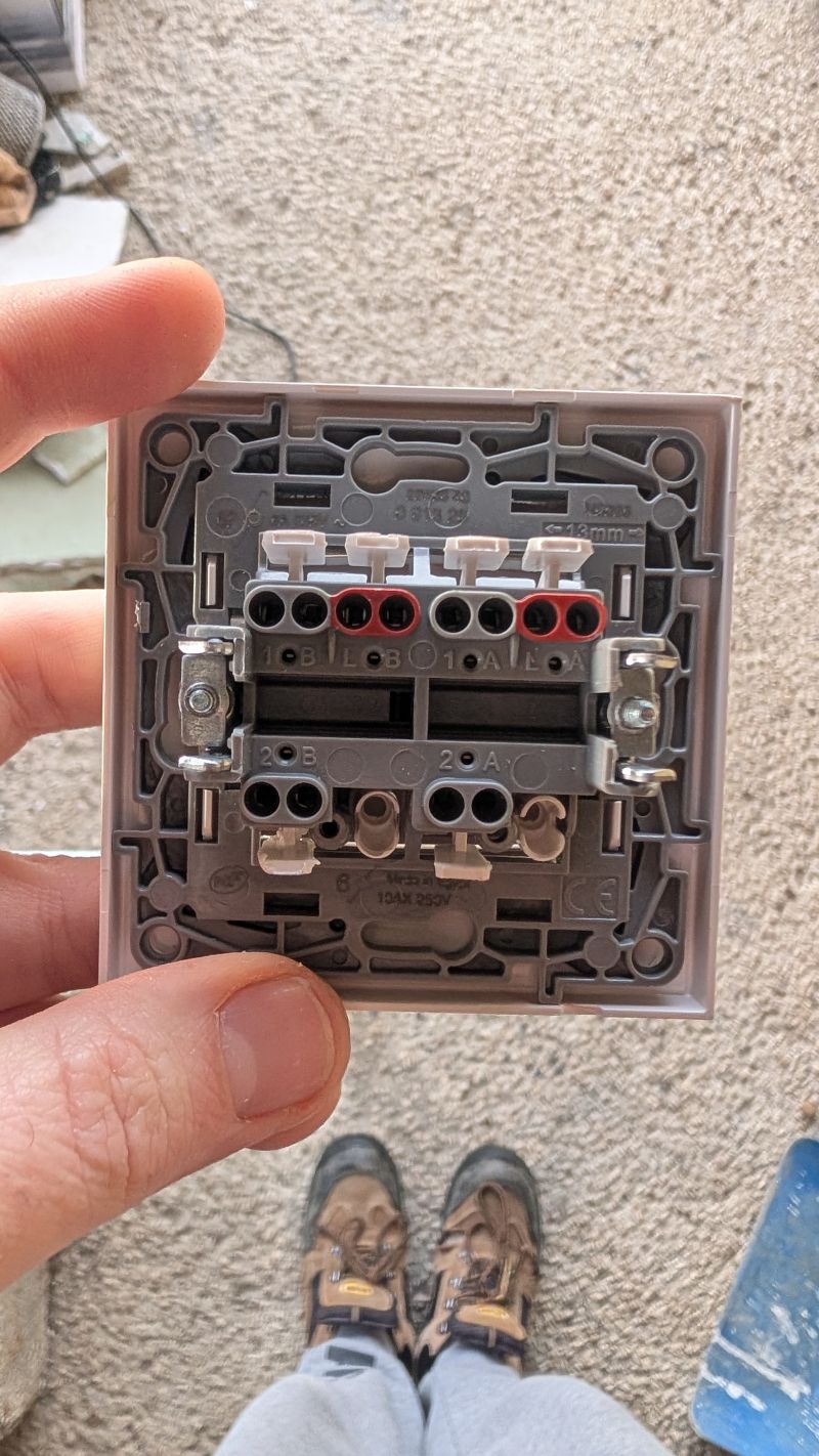

J' aimerais changer mon interrupteur double va et vient + poussoir.
Le soucis c est que je ne sais pas comment faire car les borniers sont différent sur les nouveaux. Pouvez vous m aider je vous pris. Voir photos jointes.

Bonjour, ci-joint un schéma. Pour le poussoir, il faut faire un essai ! Sur une des deux bornes, la bobine du télérupteur va rester tout le temps collée, ce qui n'est pas bon, sur l'autre borne cela va fonctionner. Je ne peux pas vous dire laquelle, car tout dépend des fabricants .

Le poussoir se branche sur le côté droit sur la photo soit aujourd'hui sur l' interrupteur en place il n y a que deux fil un bleu et un orange sur l' autre partie 3 fil deux marron un rouge .
Je suis sur le nouveau modèle legrand

Le grand fait plein de gamme, et je ne connais pas celle-là ! Du Neptune ? Branche le bleu et l'orange sur le poussoir, comme je le montre sur le schéma.

Le télérupteur ne va pas fonctionner, soit la lumière ne s'allume pas, soit elle ne s'éteint pas ! Avez-vous un testeur ? Y a-t-il un schéma sur le poussoir ?

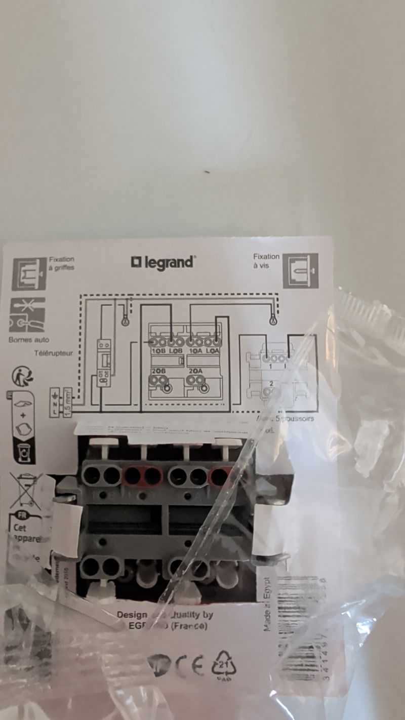

J ai cela comme schéma
plaquisteheureux a écrit:Sur du dooxie, ( legrand)  c'est comme cela, il est donc fortement possible que ce soit pareil sur du Neptune
Dept : Gers
Je ne vois pas de schéma sur votre photo ! Essayer comme je vous le dis plus haut, vous ne risquer rien à faire un essai.

Bon quand je branche comme ça ça reste allumer le télérupteur s enclenche des que je re enclenche le disjoncteur
Dept : Gers
Alors branchez l'orange sur l'autre borne.

Ok et les deux fils marron peut importe lequel en haut et en bas ?
Dept : Gers
Oui, peut importe

Merci tout est ok ça fonctionne à la perfection .
Merci pour tout.
