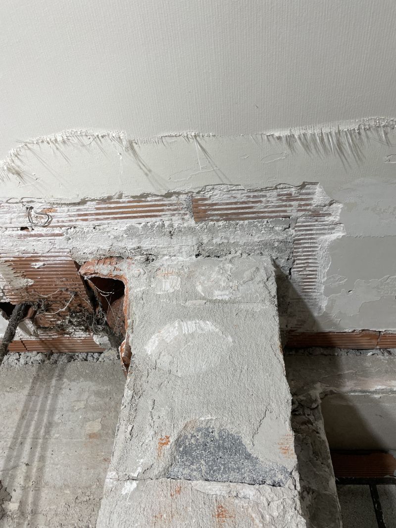

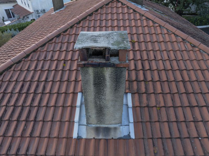

Je suis entrain de rénover ma maison principale, construite dans les années 70.
Je solicite votre aide car je ne veux pas me retrouver avec une souche de cheminée dans le coin de l'oeil !
Dans ma futur cuisine j'ai une conduite de cheminée en boisseau béton qui démarre de ma dalle à l'étage et qui monte jusqu'en haut de ma cheminée.
Elle me gène car elle coupe mon plan de travail en deux et j'aimerais enlever les boisseaux dans cette pièce pour profiter pleinement de toute ma superficie dans la pièce.
En haut de ma cuisine j'ai un plafond avec hourdis de 15cm et une dalle béton de coulée (je ne sais pas qui des deux tiens qui ).
Je veux quand meme pouvoir garder l'accès à ma cheminée pour faire ma sortie de VMC ou bien de hotte de cuisine.
A votre avis, quelle est le meilleur moyen pour pouvoir sécuriser ma souche de cheminée pour ensuite pouvoir enlever ces boisseaux dans la cuisine ?
J'ai pensé faire une structure en métal / béton sur ma dalle dans les combles perdues, mais est-ce que la dalle + hourdis tiendrait pour le poids de la souche ?

Je pense que le plus sage est de trouver une autre sortie pour la VMC, et de déposer entièrement toute la hauteur des boisseaux, sortie, souche et abergement compris.
Tu seras tranquille, même en cas de tempête.

C'est à dire tomber toute la cheminée par le haut ? Ca me fait un peu peur de devoir refaire la partie de toit/tuile qu'il manquera

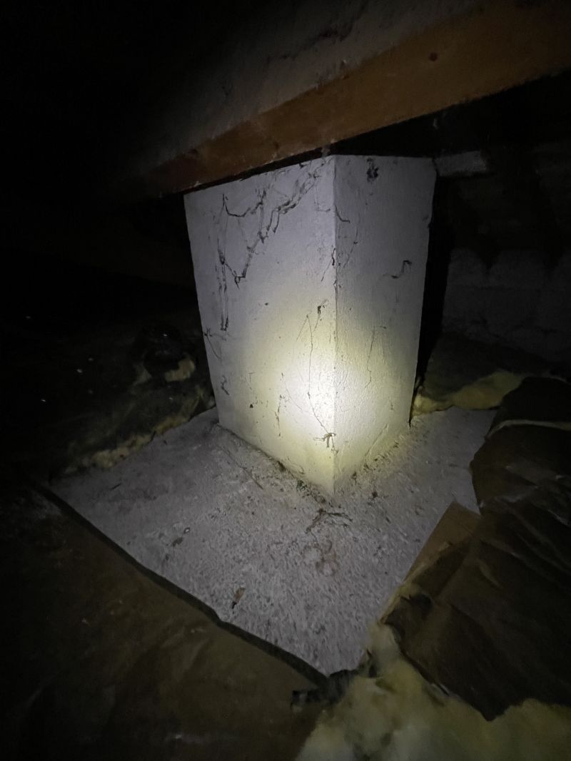

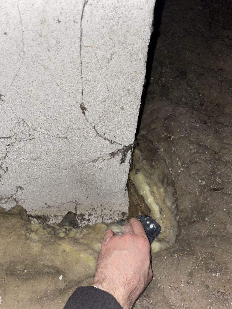

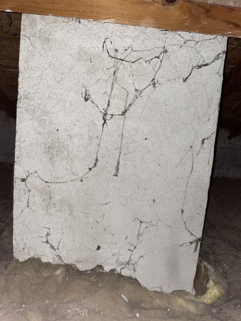

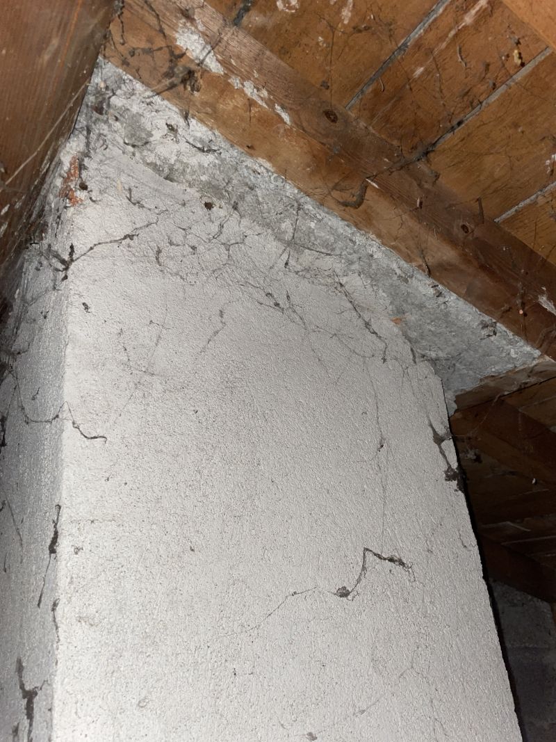

Bonjour, vos photos ne sont pas assez explicites pour pouvoir vous conseiller ! Il y a deux possibilités, sut vos boisseaux appuis "sur"  une dalle béton (4em photo ) et dans ce cas il n'y a pas de problème pour supprimer que la partie basse de votre cheminée. Soit les boisseaux passe au travers de cette dalle, et dans ce cas n'ont pas d'appui sur cette dalle, et dans ce cas, comme conseiller par Manu-d.en-haut il faudrait tout démolir,
Env. 10 message Drome

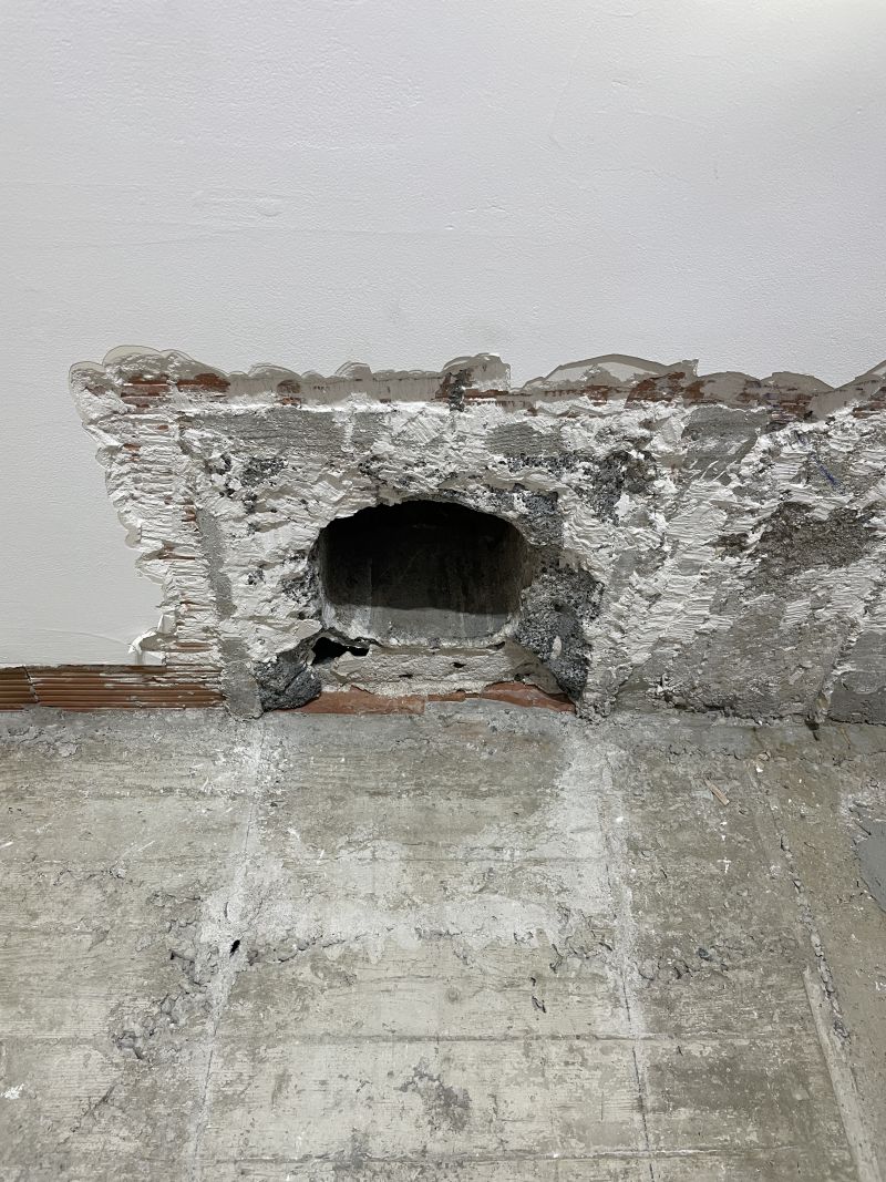

Pour savoir si ils appuient sur la dalle à l'étage il faudrait casser le coffrage dans les combles perdues alors ? Autrement je ne vois pas comment valider cette hypothèse ..

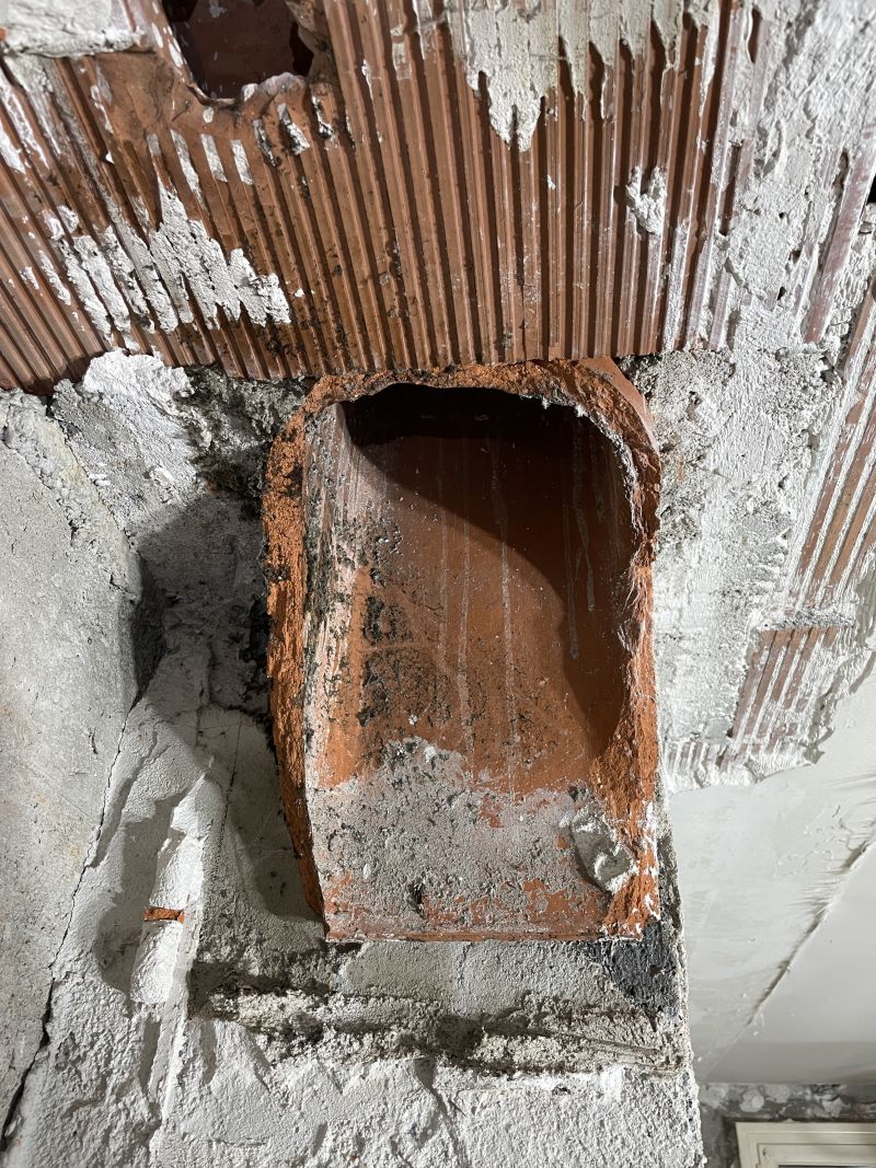

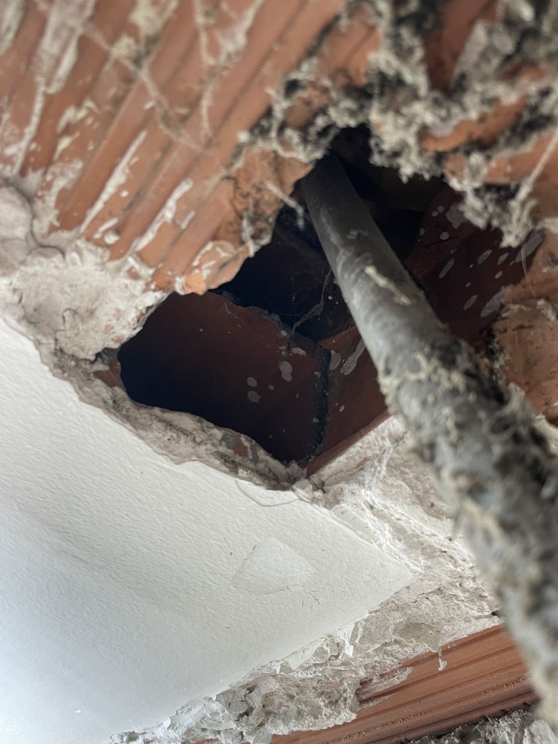

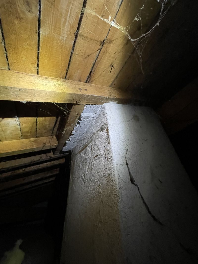

J'ai refais quelques photo aujourd'hui en essayant d'éclaircir la zone:

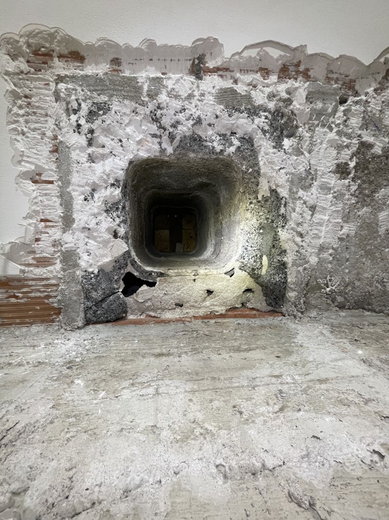

De l'autre coté de la pièce il y avait déjà une sortie de cheminée qui avait été condamné par les anciens propriétaire. Les boisseaux du bas ont été supprimé, et la cheminé sur le toit à été démonté. Par contre j'ai toujours le coffrage et les boisseaux au niveau de ma dalle dans les combles perdues.
Je l'ai réouvert aujourd'hui pour y sortir mon futur poêle à bois. Je ne vois pas de différence de construction entre les deux cheminées/boisseaux. Vous confirmez ? Ci-dessous les photos de l'ancien conduit qui était condamné sous quelques centimètre de plâtre.
Si c'est fait exactement pareil, je devrais pouvoir enlever les boisseaux du bas sans soucis sur celle de la cuisine ?

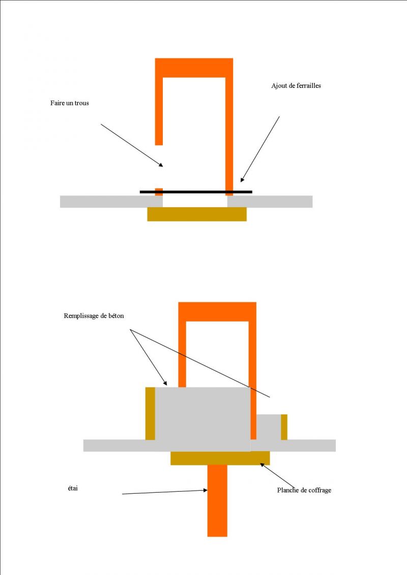

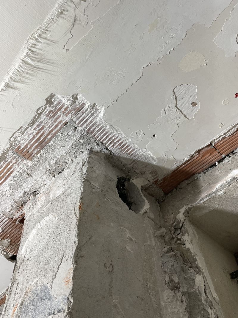

Sur vos dernières photos, on voit bien que les boisseaux sont posé sur une dalle en béton ! Mais sur une photo plus haute, on voit bien un boisseau qui traverse la dalle !
Il y a environ deux an, nous avons eu un cas similaire. Pour prendre plus de précaution nous avons fait comme cela !
plaquisteheureux a écrit:Sur vos dernières photos, on voit bien que les boisseaux sont posé sur une dalle en béton ! Mais sur une photo plus haute, on voit bien un boisseau qui traverse la dalle !
Merci pour le schema ! Je pense que je vais partir sur quelques chose de similaire, je n'ai pas l'impression d'avoir trop le choix si je veux pouvoir garder la sortie gauche en brique ! Il y a nombre de ferrailles et/ou diamètres / longueurs minimum à respecter ?
Ancienneté : + de 9 mois
Environs 4 en tors de 10
