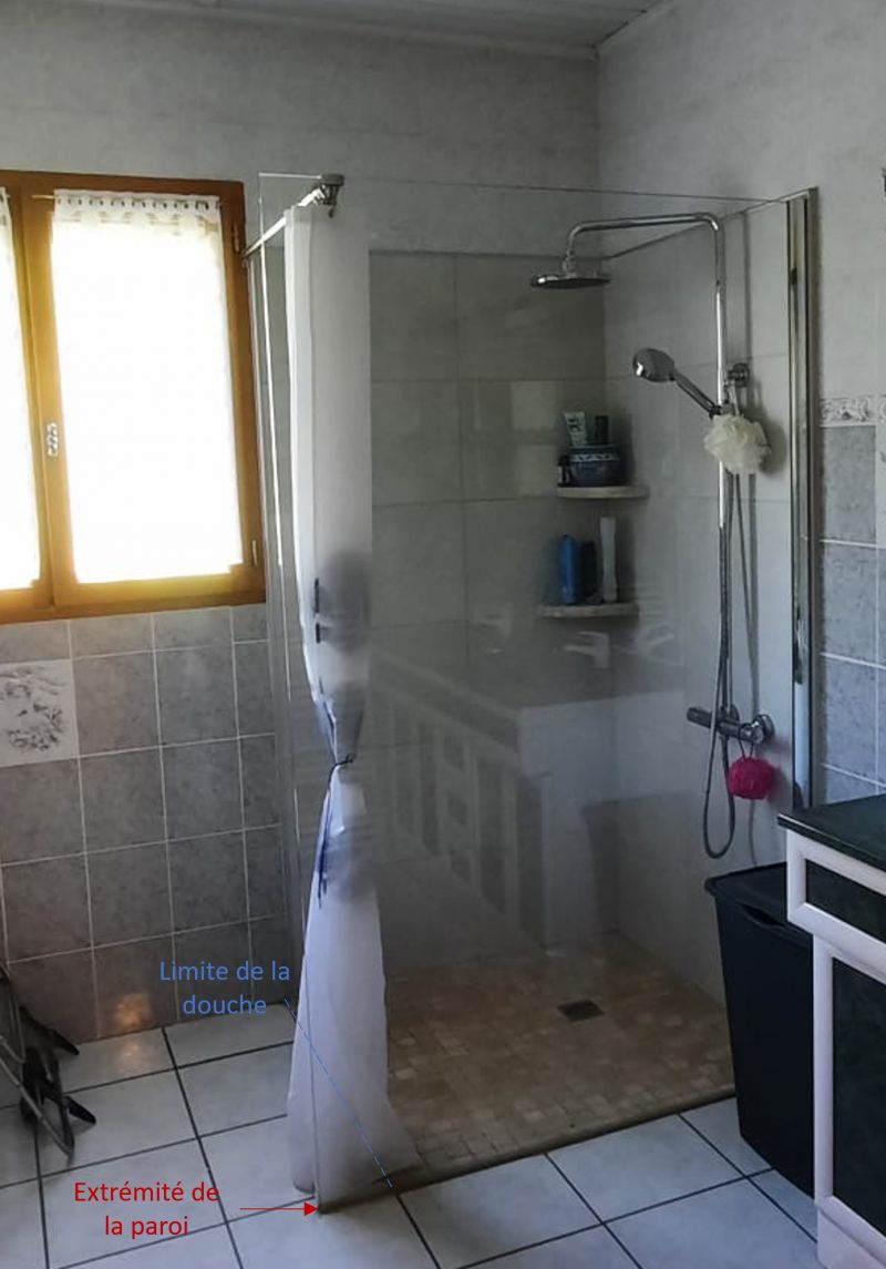

Je me permets de vous contacter car je fais l’acquisition d’une maison qui possède une douche à l’italienne.
Il y a un mur placo d’un côté et une paroi vitrée de l’autre. Cette paroi est un peu plus longue que la douche.
Comment est-il possible de mettre une porte ? Je peux fixer solidement côté mur en placo mais existe-t-il des profilés de butée de porte pour faire l’étanchéité qui se prendrait en sandwich (et pas au bout) à 10/15 cm de l’extrémité de la paroi en verre ?
Merci d’avance

Merci pour votre retour.
C'est vrai qu'une petite photo aidera à la compréhension.
L'extrémité de la paroi de douche va plus loin que la partie douche à l'italienne qui elle s'arrête à l'aplomb de la fenêtre.
Merci d'avance

En effet, c'est un peu plus compréhensible avec cette photo.
Donc tu veux mettre une porte, tout d'abord savoir si c'est 1 ou 2 battants ou coulissante.
Le problème c'est que ta vitre qui déjà dépasse le receveur, et ne semble pas être dans l'alignement juste au bord de la fenêtre. Et tu voudrais savoir si un système existe pour fixer cette porte directement sur la vitre.
Selon les fixations, voir si on peut percer le verre pour se fixer dessus, mais je pense que c'est risqué, ou encore faire couper le verre, mais cela t'obligerai à le démonter et l'emmener pour le faire, pas évident.
Tu devrais aller voir en GSB ce qui se fait, il y a beaucoup de modèles en exposition, et te renseigner auprès d'un vendeur en expliquant ton cas.
Je pense qu'un profilé en U collé sur le verre, avec la bonne colle adéquate, devrait faire l'affaire pour solutionner.

Quelle est la largeur entre le mur et la paroi en verre existante ? quelle est l'épaisseur de cette dernière ? L'aplomb de la paroi et du mur sont nickels ?
Normalement, l'ajout d'une porte vitrée est possible. Placer la charnière coté mur et coller un profilé "cornière" coté paroi (sur le verre) pour bloquer la porte en position fermée.
Il existe des joints de finitions aimantés (une partie sur l'ouvrant et l'autre sur le dormant) qui permettent de maintenir la porte fermée tout en assurant l'étanchéité pour éviter des projections à l'extérieur de la cabine ainsi formée.
Le tout est normalement trouvable en GSB.

Je vous remercie pour vos deux réponses.
Je n'ai pas de préférence entre 1 porte, 2 portes ou coulissante. Je me disais juste que techniquement c'était plus facile 1 porte comme ça elle est posée solidement sur le mur et il y a un système de fermeture côté paroi vitrée.
L'écart entre le mur et la paroi est de 94 cm.
La paroi doit faire 8 mm mais je pourrai vérifier.
