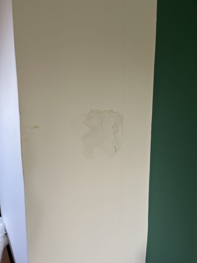

J’ai une infiltration importante au niveau d’un corps de cheminée de chaudière désormais inutilisé puisque nous avons fait déplacer la chaudière dans le garage.
Cette cheminée sert juste de ventilation entre la cuisine, les WC et le toit.
J’avais rénové la chambre en question il y a 6 mois : retrait du plâtre lésé et rebouchage des trous + enduit de lissage + sous-couche + peinture acrylique. Depuis aucun soucis jusqu’à l’apparition brutale (quelques heures) de cette zone d’infiltration de 20cm de diamètre.
La cheminée semblait en béton ou ciment, sans cavité visible.
Je vous met des photos. Je suis assez désemparé car je ne comprend pas ce qui peut causer ce genre de dégâts.
Merci d’avance.

Sans faire de diagnostic définitif, plusieurs causes peuvent expliquer une apparition brutale d'humidité sur un corps de cheminée : infiltration par la toiture ou la bouche de cheminée (chapeau manquant, fente, solin défectueux), fissures dans le conduit ou la maçonnerie, circulation d'air humide entre locaux (condensation) ou un débordement/ fuite provenant d'une canalisation proche. Voici quelques pistes générales :
  • Vérifier l'état du toit et des solins (risque d'infiltration pluviale).
  • Contrôler si le chapeau de cheminée est présent et non abimé.
  • Observer si l'humidité est sal&p;treuse (efflorescence) ou plutôt due à condensation.
Pour agir prudemment : arrêter toute utilisation liée à ce conduit, ventiler la pièce pour favoriser le séchage et solliciter un professionnel (couvreur, ramoneur, maçon ou plombier selon constats) pour diagnostic et réparation. Évitez toute intervention risquée vous-même sur le toit ou dans le conduit.
