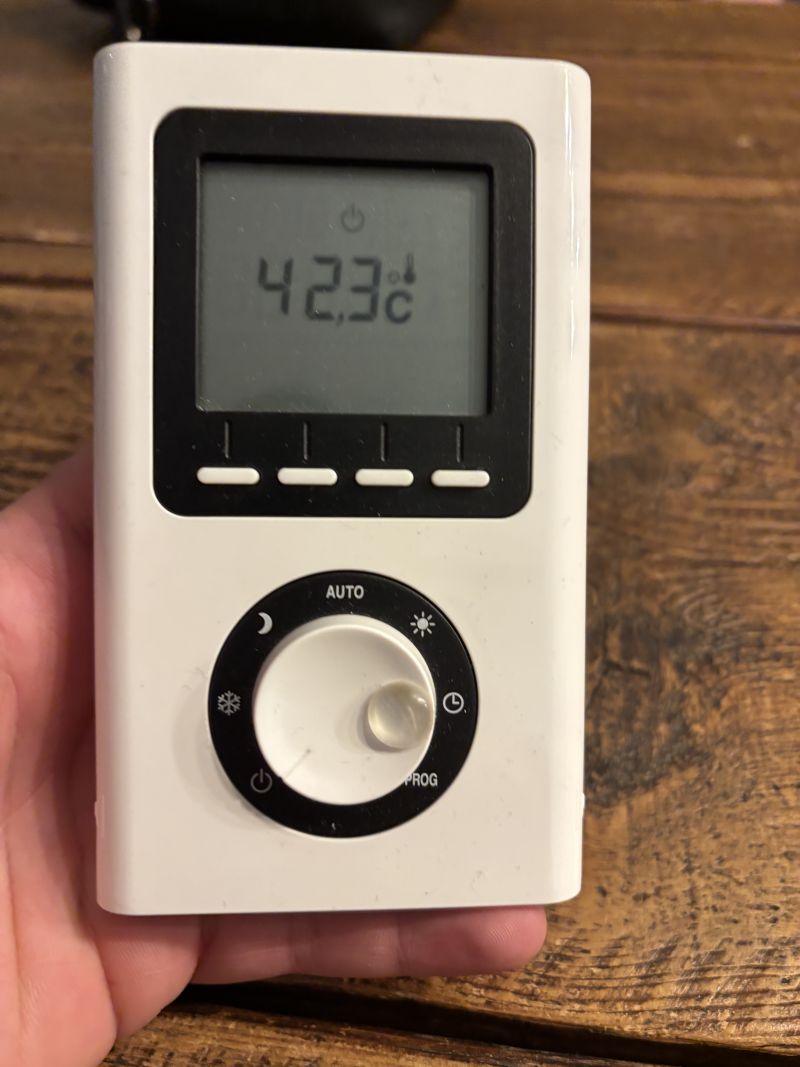

Je dispose d’un radiateur sèche serviette acova modèle 2001-0030. J’ai avec ce radiateur une télécommande IR PROG qui m’indique une température de la pièce délirante (+43 degrés).
Apres information prise sur le net , ma télécommande serait potentiellement HS.
J ai voulu en rechercher une mais d’une elle est très difficile à trouver et de deux, quand je l ai trouvé, je trouve le coût exorbitant.
Je me demandais si je pouvais pas trouver une autre télécommande compatible pour mon radiateur? J en ai vu, des similaires mais d’autres marques … Est ce que ça serait compatible ?
Vous remerciant pour l’aide que vous pourrez m’apporter

Avant toute chose, vérifiez les choses simples : piles neuves, contacts propres, et testez si la télécommande émet bien de l'infrarouge (une caméra de téléphone voit souvent la LED IR quand on appuie). Si la télécommande affiche une température aberrante, le problème peut venir soit du capteur de la télécommande, soit de l'unité intégrée au radiateur.
Concernant la compatibilité, les télécommandes IR/radio ne sont pas universelles : elles utilisent un protocole et des codes propres au fabricant. Changer de marque peut fonctionner si la nouvelle télécommande est explicitement compatible avec le référence de votre radiateur ou si le récepteur supporte l'apprentissage de codes. Autres pistes non invasives : rechercher la pièce d'origine chez le fabricant/distributeur, regarder les petites annonces pour pièces d'occasion, ou utiliser une télécommande universelle spécialisée si elle supporte votre protocole.
Je ne fais pas de diagnostic définitif ici : si l'appareil semble dangereux ou si vous hésitez, préferez consulter un dépanneur ou le service après-vente. Revenez régulièrement : d'autres membres du forum apporteront bient&tacute; leur expérience, conseils ou corrigeront cette réponse.
C'est quoi la référence de la télécommande ?

Hello , merci pour ta réponse …
Moi j ai celui la a la maison
