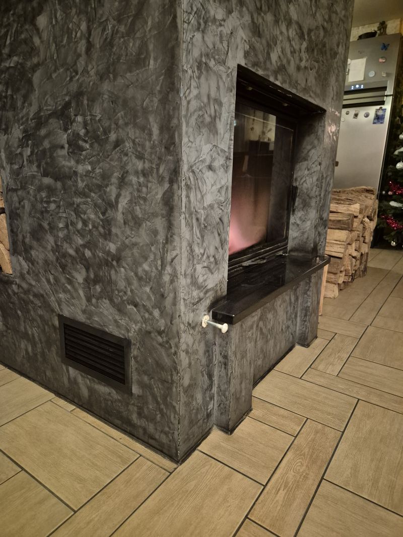

J'ai un grand courant d'air froid qui arrive par les deux grilles d'aération au bas de ma cheminée Richard le Droff.
Ces aérations se situent à droite et à gauche du foyer.
Dessous du foyer il y a un trou fait dans la dalle qui sort dans le mur de la façade pour apporter un flux d'air.
Lorsque la cheminée s'arrête ce courant d'air fait chuter la température de la maison.
Peut-on boucher ces aérations ?
Est-ce normal ?
Merci pour vos retours.

Bonjour, normalement, on doit poser une entrée d'air sous la cheminée ! Chez moi, il n'y en a pas, est cela fonctionne quand même très bien. De plus vous dite qu'il y en a une en plus des deux sur les côtés ! Vous ne risquez rien à faire un essai en le bouchant ! Si la cheminée ne fonctionne plus aussi bien vous serais toujours à temps de les réouvrir, ou de poser des grilles réglage .

Mercii pour votre réponse
Effectivement des grilles réglables c'est très bien,  je n'y avais même pas pensé 😅

Le fonctionnement d'une cheminée au niveau de ces grilles, c'est de créer un mouvement de convection, lorsque l'insert est chaud, une aspiration de l'air de la pièce par les grilles du bas se crée, l'air passe contre l'insert et monte (car + chaud), et ressort par les grilles supérieures; il ne doit pas y avoir de connexion entre ce circuit de convection, et une amenée d'air extérieur.
L'amenée d'air extérieure est utilisée pour alimenter la combustion de l'insert, elle doit a ce titre être dédiée à l'insert.
Dans votre cas, si il y a une malfaçon de mise en oeuvre, faite reprendre le travail par l'artisan, et si pas possible, des grilles avec registre manuel peuvent être une solution, mais l'idéal en terme de pérennité c'est quand même de séparer ces deux flux d'air.
