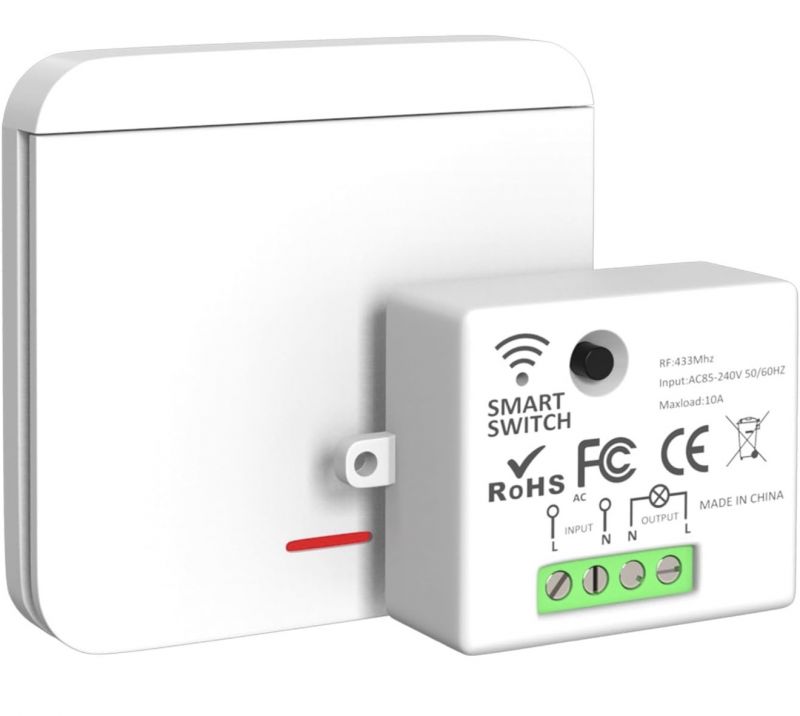

J’ai actuellement un interrupteur extérieur pour allumer les lampadaires d’une terrasse, j’aimerais ajouter un interrupteur sans fil à l’intérieur pour faire un va et vient.
J’ai un boîte de dérivation à l’extérieur à côté de l’interrupteur filaire, je pourrais mettre le récepteur sans fil dedans, c’est possible ?
Savez vous comment procéder avec ce type d’interrupteur ?
De : Méounes Les Montrieux (83)
Ce modèle n'est pas mixte filaire/sans fil
Il va donc vous falloir un 2ème bouton de commande sans fil.
De plus il nécessite le neutre
A vérifier que vous avez celui du circuit dans votre boite de dérivation.

Merci pour la réponse
Il. N’est pas possible d’intercaler le récepteur entre l’interrupteur filaire existant et le lampadaire?
J’imaginais brancher le récepteur sans fil comme un deuxième interrupteur filaire
Non, cela ne ferait pas un va et vient.
Il faudrait d'abord allumer avec le filaire puis avec le sans fil et eteindre dans le même ordre.
En plus il vous manquerait probablement le neutre.
Bref ce n'est pas le bon matériel.

Ok, je comprends, vous avez un model à me proposer ?
Vous avez le neutre du circuit ou pas dans votre boite de dérivation ?
Carminas
Dept : Cantal
Env. 200 message Méounes Les Montrieux (83)
Oui il passe par la boîte
Peut être ce genre :
https://www.amazon.fr/Interrupteur-Intelligent-Compatible-as[...]p_search_thematic_sspa?
A compléter d'un interrupteur sans fils.

Sinon remplacer l’interrupteur filaire par un sans fil avec 2 boutons de télécommande (1 à l'intérieur et 1 à l'extérieur).
Il existe en plus des boutons sans pile (bouton cinétique).
Super merci
Ça devrait le faire par contre il n'y a que le bloc wifi , c'est livré sans interrupteur vu que c'est en wifi, faut le connecter à Alexa ou Google
Env. 60 message Morbihan
Le matériel dont je vous ai communiqué le lien ne nécessite pas la WIFI.
