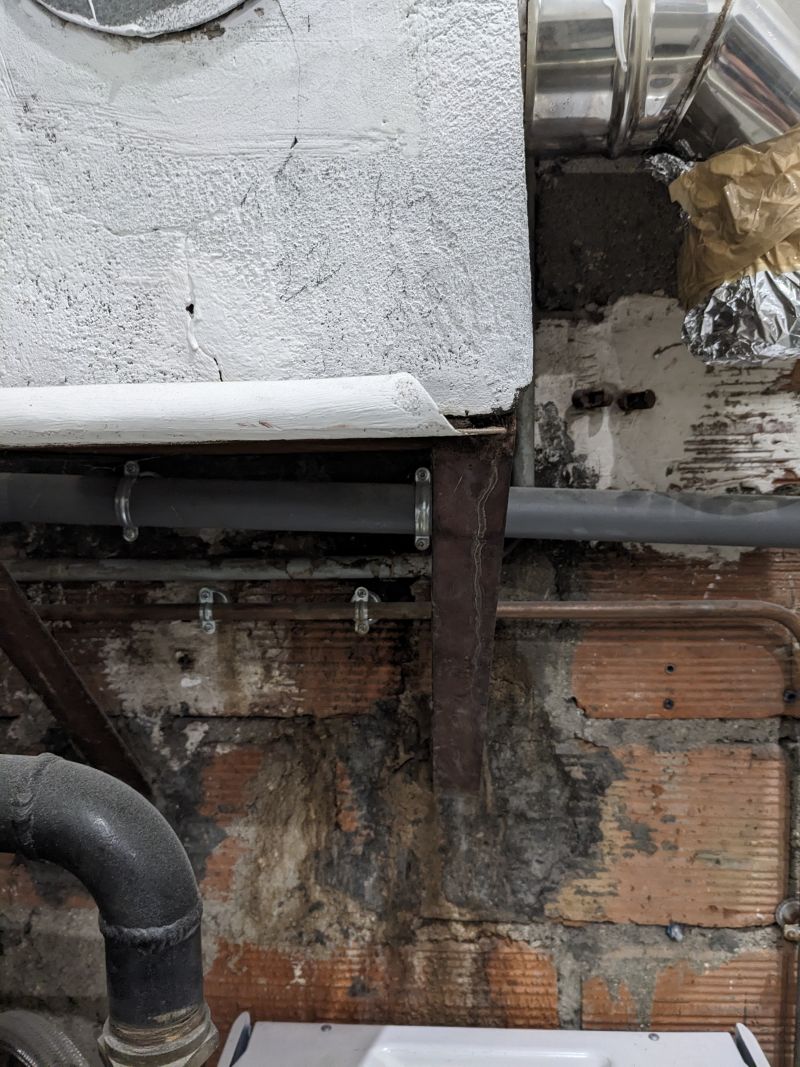

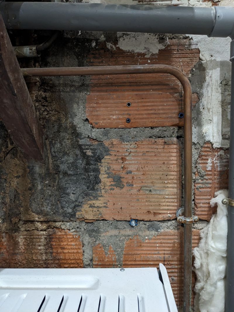

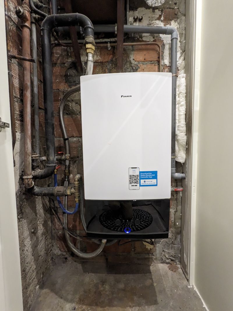

Bonjour à toutes et à tous,
je souhaiterai isoler un mur de briques creuses qui laisse passer beaucoup le froid bien qu'une isolation par l'extérieure ait été faite (avant l'achat de la maison). Il y a beaucoup de tuyaux et l'ancienne évacuation de la chaudière au fioul, ce qui complique la démarche. Je pensais à de la laine de roche ou du liège ?
Qu'en pensez-vous ? Merci d'avance pour vos réponses et conseils.

perso, plutôt laine de roche;
Cdt

Merci pour votre réponse. J'ai vu un modèle rockwool qui apparemment ne nécessite pas de pare-vapeur. Ne pouvant pas le fixer à une ossature métallique par manque de place, je me demande comment y parvenir. Un mortier adhésif est-il adapté pour le coller directement sur les briques ?
Ancienneté : + de 9 mois
<Un mortier adhésif est-il adapté pour le coller directement sur les briques ? >
Oui Rockwool a par exemple un complexe de doublage : Labelrock mis en oeuvre
généralement par collage au mortier adhésif .
Le produit par lui même ne me semble pas adapté dans votre cas, mais vous
pouvez vous en inspirer pour le collage de vos panneaux .
Alternative : fixation par chevilles étoiles.
Cdt

Merci beaucoup, je vais faire comme ça alors.
