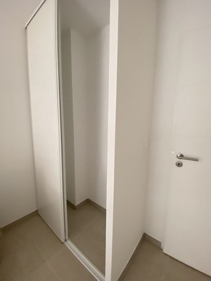

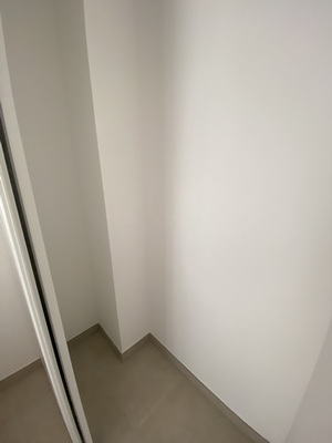

Je suis complètement novice en bricolage 😀.
J’emménage dans un appart ou il y a un placard avec portes coulissantes mais vide, pas du tout aménagé.

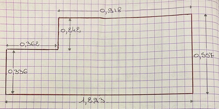

Les mesures intérieures de mon placard sont :
(hauteur plafond 2m50)
Je souhaiterais y mettre des étagères et j'avais pensé utiliser le système des crémaillères et consoles, afin de pouvoir régler la hauteur des étagères en fonction de mes besoins.
Je pensais prendre les crémaillères et les consoles doubles.
J'aurais besoin de vos conseils et expériences pour positionner les crémaillères :
- Est-il préférable de mettre 2 crémaillères à 20 ou 30 cm des côtés, avec des consoles de 50 cm.
- Ou est-ce que je peux mettre 2 crémaillères aux extrémités ? et éventuellement une 3ème au milieu ?
Je m'interroge aussi pour le bout à gauche au niveau de la colonne (le décrochement de 0,336 x 0,362) si il fallait que je prévois aussi une crémaillère avec consoles, ou si les équerres principales seront suffisantes pour soutenir ce bout ?
- Quelle configuration pensez vous qui sera la mieux ? ou une autre ? Sourire
- Et pour les étagères, quelle épaisseur pensez vous que je dois prendre ?
Je compte y ranger, des livres, des boites de rangements de diverses choses (mais pas du linge qui est plus léger).
Je vous remercie d'avance pour vos retours et conseils.

Bonjour, ton idée est très bonne, j'ai toujours fabriqué tous mes placards avec ce système.
Néanmoins, il vaut mieux utiliser ce système de console
https://www.leroymerlin.fr/produits/console-simple-acier-ver[...]axe-50-mm-82658390.html
Pour la mise en oeuvre :
Mur 0.918 ==> 2 crémaillères à 5-10 cm du bord et une au centre, avec console 50 cm puisque tu as 0.557 en profondeur
Mur 0.362 ==> 2 crémaillères à 5 cm des bords, avec console de 25 cm, cela devrait tomber quasiment en face des 50cm de l'autre mur, si jamais c'est trop long, tu prends des 20 cm
Ensuite, tu fais couper au dimensions en GSB une planche de 1.29 de long sur 50 cm, et tu demandes aussi la découpe pour le décroché à gauche ; 37 cm à ôter sur la longueur (pour les 36.2) cela laisse une petite marge, et 25 cm sur la profondeur (pour les 24.2)
Epaisseur, tu prends du 18mm en mélaminé blanc, c'est ce qui coûte le moins cher, et assez solide.

Tes cotes ne sont pas precises ou ton schema est faux
Sur la profondeur tu as d un cote 242+336 soit 578 et de l autre 557 soit pres de deux centimetres, il va falloir bien remesurer avant de couper, et sur la longueur 1280 et 1293
Pas toujours facile de prendre des cotes quand on n a pâs l habitude
Tu epux poser tes equerres, puis une fois en place, prendre tes cotes a nouveau, les equerres t aiderontpour etre plus precis
Tu peux eventuellement utiliser une equerre de geometrie, pas un truc pour poser une etager, pour verifier que les angles qui sont a angle droit sur ton schema le sont, ce qui est assez rare
Apres tu utilises une fausse equerre pour relever les angles pas droits, puis tu traces sur un carton qui te servira de martyr voir si ca tient en place
Il a peut être pas pris les mesures partout au même endroit, car si il en prend certaines au sol, et donc avec l'épaisseur des plinthes, et d'autres sur les murs directement, certes tout est faussé.
il faut prendre toutes les mesures sur les murs, et sur au moins 3 niveaux différents (haut, milieu, bas) car si il y a des faux équerrages des murs (surtout avec 4 angles) va falloir en tenir compte et faire des étagères de dimensions différentes selon le niveau où elles seront posées.
